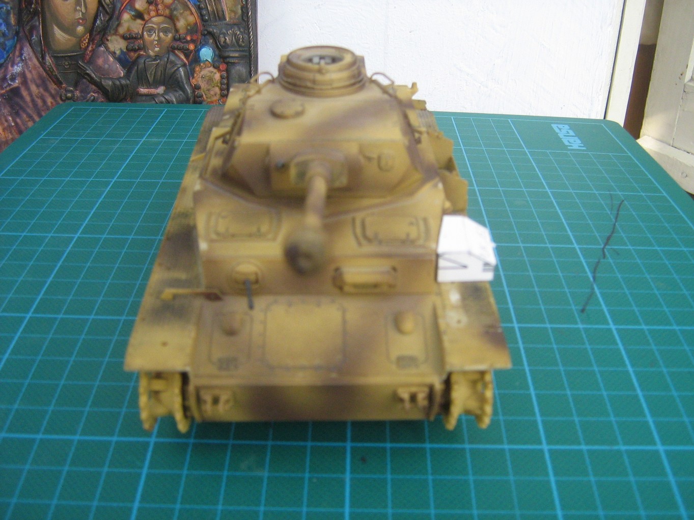

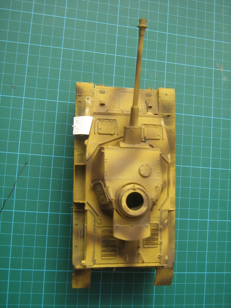

Daca fratele Degrelle a aruncat piatra iar Seicul Marhaba a "brobus se se fage un Banzer batru Grub build, mai" atunci sar si eu in barca, (ma rog..), cu un Pz IV sirian! Am introdus la "extreme make-over" un fost Pz IV ausf H mai vechi de la Tamiya. Cred ca este primul tanc facut de mine acum mai multi ani cand nu stiam mai nimic despre blindate, (nu ca acum as sti!), pe care am sa-l transform intr-un fel de "late H-early J" folosit de sirieni si provenit din livrarile facute de cehi. Deocamdata doar l-am desfacut si am eliminat cateva elemente specifice doar H-ului: vizoarele laterale ale cutiei blindate, esapamentul motorului auxiliar pt turela, esapamentul cilindric care va fi inlocuit de 2 tevi cu "mancatoare de flacari" plus partea din fata a aparatorilor (cum am vazut la cateva siriene). Am facut doar o cutie din plastic de card (mai trebuie cel putin una tot pe partea stanga) si incerc sa gasesc un "split hatch" pentru turela. Modificarile si particularitatile panzerelor 4 siriene am sa le descriu pe parcurs! Scuzati calitatea foto dar, sunt facute in graba! (...si nici nu ma prea pricep!)

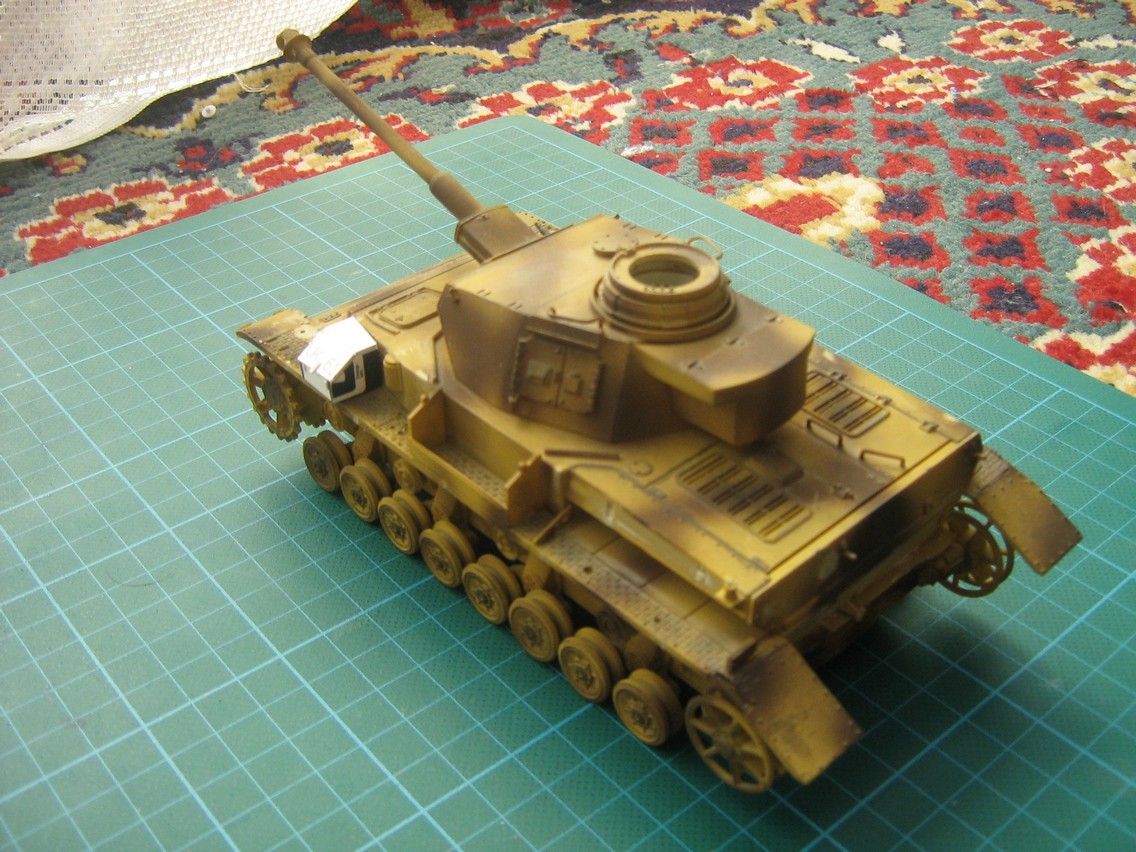

....si cam asa o sa arate!

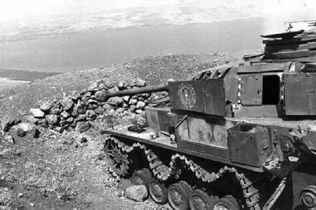

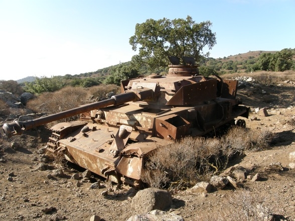

Am luat in considerare si varianta "distrusa" dar cred ca va fi ceva intre! Mai precis unul proaspat abandonat de sirieni cu ceva acareturi aruncate pe jos. Singura problema este legata de nuanta de "verde" pe care va trebui sa o folosesc! Culoarea din poza facuta la muzeul Latrun e fantezista iar inscriptia de pe scutul turelei nu are nici o semnificatie! (bolboroseala!) Orice ajutor e bine venit!

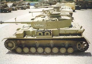

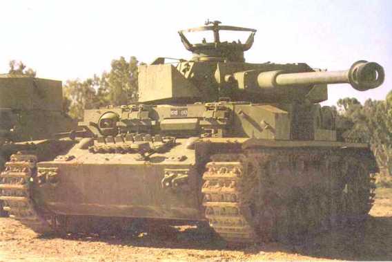

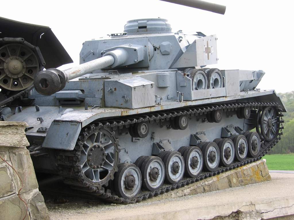

Poze cu Pz IV siriene sunt putine si, deobicei, de calitate foarte slaba, iar informatiile si mai putine! Sunt date ca surse de provenienta Cehoslovacia, Spania, Franta si URSS! Cehoslovacia a livrat sigur 45 de bucati undeva in a doua jumatate a anilor '50, impreuna cu cateva StuG III, via (se pare!) portul Constanta!!! Fabulatie,nefabulatie...nu mai conteaza! In putinele poze cu Pz-uri siriene apar cele cu modificarile aduse de cehi: suporti pentru patine de senila pe placa frontala a turelei (dreapta) si pe placa frontala a compartimentului de lupta alaturi de vizorul conductorului si de mitraliera transmisionistului;doua cutii laterale, fiecare in dreptul locului in care au fost vizoarele la H (cateodata doar pe partea stanga!); o cutie dreptunghiulara, in partea stanga, imediat dupa locasul lateral al galetilor de rezerva; capace de cupola model vechi, din 2 bucati; suport pentru mitraliera AA de 12,7 mm la cupola comandantului (nu la toate exemplarele!). Mai jos este un tanc-monument, undeva in Slovacia, si care are aproape toate elementele care se regasesc la tancurile siriene!

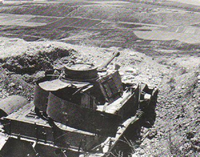

Multumesc frate AdiP! Daca tot ma apuc si de M51 ma gandeam sa fac o mini-diorama cu Pz IV abandonat "la margine de drum" si Ishermanul trecand -asa, ca din intamplare- pe langa el! shifty.gif
Ceva de genul:
