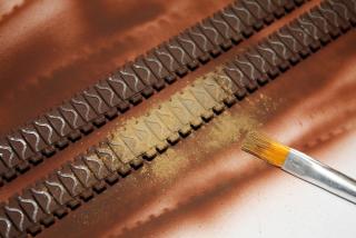

Tocmai ce-am vopsit niste senile de Sherman din vinil asa ca o sa-ti spun cum am facut eu. Asta nu inseamna ca e cea mai buna solutie sau ca nu se poate si altfel
Senilele aratau asa initial

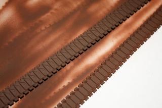

Le-am vopsit in maro (flat brown Tamiya xf-10) sau negru.

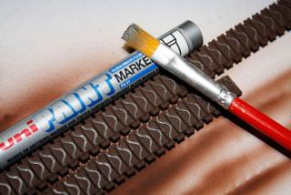

Suprafetele care vin in contact cu terenul si uzura e mai ridicata, le faci cu vopsea metalizata un drybrush usor (eu am folosit un marker argintiu)

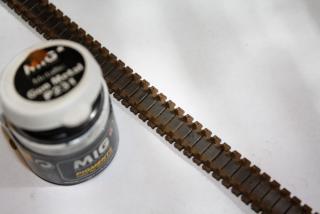

Le-am incarcat cu pigment . Poti folosi pigmenti Mig sau poti folosi pigmenti de zugravit (eu amestec pigment - oxid de fier - galben , negru si alb)

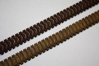

Inmoi o pensula in terebentina (sau esenta) si pui picaturi de terebentina sa fie absorbite de pigment, pentru fixare. Dupa uscare ramine asa

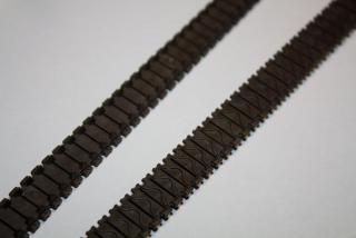

In interior unde senila se freaca de galetii de cauciuc sau metalici dai cu grafit, pigment metalic sau vopsea metalica pentru a se vedea uzura
