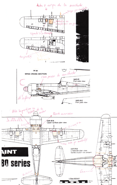

Crios, si nu numai, eu as separa nitel subiectul. Una peste alta acest kit este, nu rideti, cel mai corect de pe piata! Adica e mai corect in forme si detalii decit MPM. Nu mai spun al cui e meritul (nu al meu!) ca nu are rost. Asta e un aspect. Wurger a aratat foarte bine cum au mers lucrurile in acesta faza.
Din pacate, celalalt aspect, executia tehnica, este execrabila (sa-mi fie iertat cuvintul :lol: ) si asta nu e vina domnului Pavel! De aici incepe treaba care nu a prea depins de el.
In primul rind au folosit un alt plastic.
Apoi, dupa o prima corectie la cere cupola era cit de cit de IAR 80, la "editia semifinla" (daca pot sa ma exprim asa) apare cupola pe care a vazut-o Crios! Nimeni nu le-a spus a o modifice dar ei au modificat-o.
Este o injectie de joasa presiune. Dupa cum arata plasticul as zice ca e o injectie de foare joasa presiune. :-D Pe bordul de fuga pui un kil de chit ca sa rezolvi treaba! Fuselajul are denivelari tot din cauza injectiei.
S-a cerut corectrea ranforsarilor de pe lateralele fuzelajului care erau, ca inaltime, de 1 mm! Nu s-a facut. Bun, asta nu era o problema, se puteau pili.
Decuparile din capota motorului las ade dorit atit ca pozitie cit si ca forma, cu toate ca s-a cerut corectatrea lor.
Zona de imbucare a intradosului aripilor se face din trei piese, taietura find prin baia trenului. Greu de lucrat si finisat o astfel de lipitura.
Furca rotii are "inaltimea" mai mica decit raza rotii!
Astea toate nu au depins de Pavel. Ce a depins de el s-a facut bine dar nu ai cum sa-l faci pe "mesteri" sa gindeasca altfel (decit romāneste: lasa, merge si asa!) pe executant!
Vreu sa se inteleaga ca nu a fost vorba nicidecum de o competitie, gen cine scoate primul kit-ul pe piata, ci de incompetenta "meseriasilor". Pavel, si nu numai, a dorit sa scoata un kit de IAR 80 cit mai bun cu putinta, din pacate....
Radub, Wurger a timis o scrisoare, acum citiva ani buni, celor de la MPM in care arata greselile kit-ului lor si remedierile necesare. Sper ca ei sa fii tinut cont de ele.

Postat 03 October 2007 - 05:50 PM
Crios, la ultimile cuvinte iti dau perfecta dreptate si sunt de acord cu tine!
Desenul de mai sus reprezinta corectiile ce au fost facute deja, ma rog in mare parte (de exemplu forma coifului nu a fost rezolvata). Cum spuneam, problemele mari sunt la injectie, bavuri, finetea detaliilor, grosimi exagerate ale plasticului exact acolo unde nu trebuie, etc.
Maveric, nu poti face numarul 151, cum bine a remarcat Radub, si din cauza ca desenul capacelor este pentru numerele de la 181 la 230 si la la 219 la 300, deci cele care au avut mitraliera Browning FN cal 13,2 mm. (cum se vede de altfel si in desenul pus de Crios)
