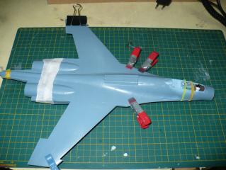

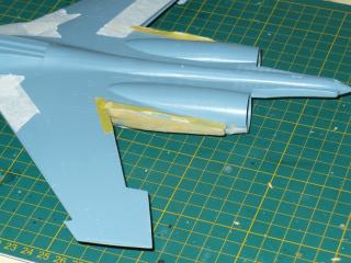

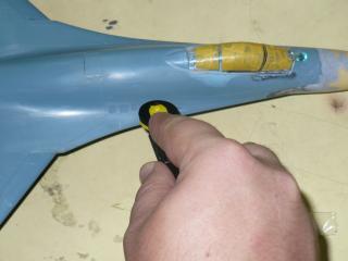

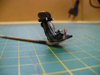

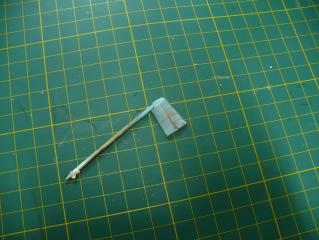

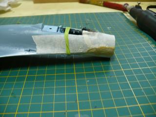

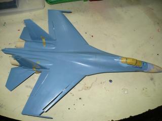

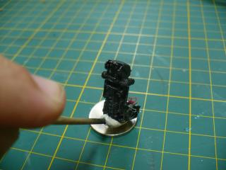

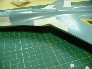

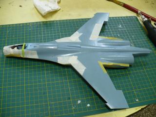

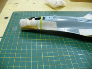

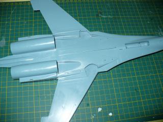

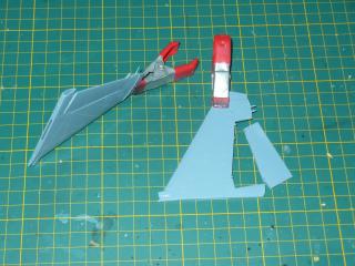

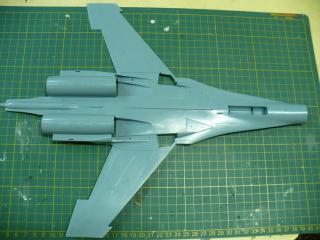

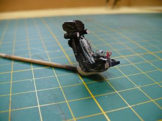

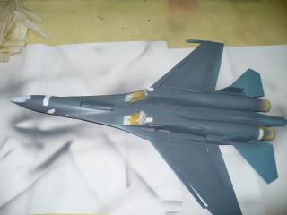

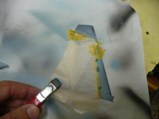

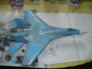

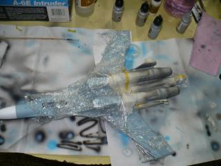

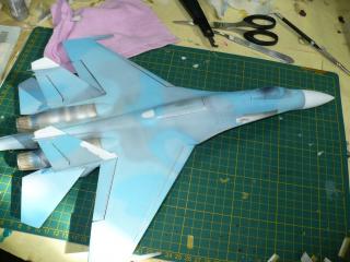

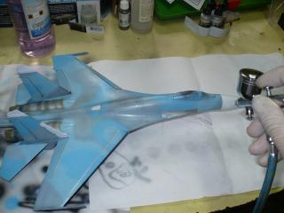

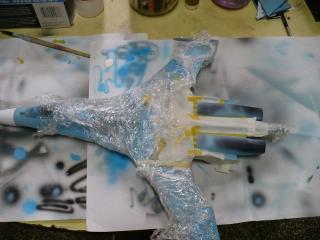

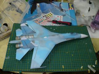

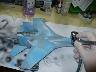

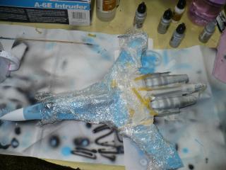

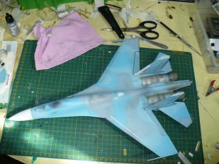

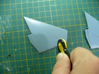

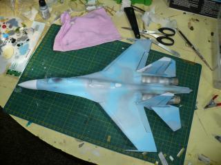

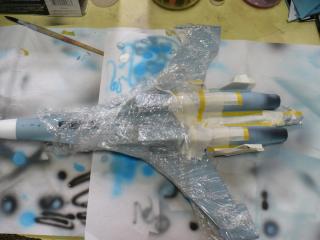

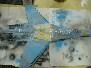

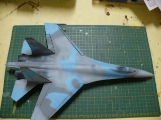

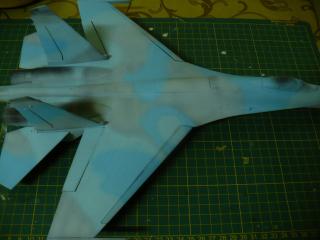

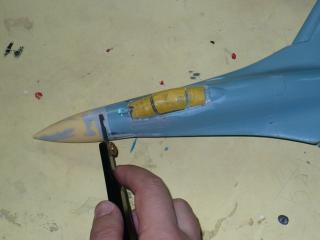

Greu la deal cu boii mici! Timpul nu vrea deloc sa imi fie un aliat! Insa am cautat sa ma fac frate cu dracul pana trec puntea si am cooptat nitel timp liber de partea mea...numai bun pentru modelit. Si asa mi-am alocat cateva ore bune pe zi pentru nobila pasiune.
Am inceput vopsirea, cu undele dificultati la inceput pentru ca nu am nimerit nuantele. Zona motoarelor nu s-a dovedit a fi tocmai cea mai usoara zona de mascat, asa ca am apelat la o prietena de nadejde, rabdarea (desi de multe ori se incapataneaza sa ne sara in ajutor). Dar, pentru ca o poza spune cat o mie de cuvinte, am sa pun punct aici.
Toate bune!

Gabi, incearca sa uniformizezi, putin zona motoarelor. Diferenta intre panouri nu este chiar asa mare. In rest mi se pare OK.

Interesanta metoda de mascare! :-D

Da, intr-adevar, la motoare mai am un pic de lucrat. Am incercat un pic Tamiya Wheathring pe acea zona, apoi strat de future, urmand sa revin cu retusuri.

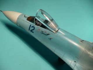

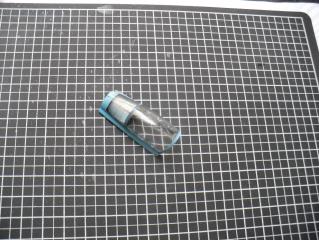

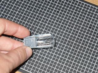

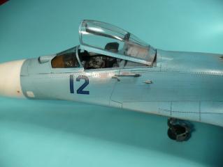

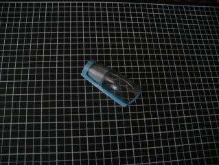

Ma apropii cu pasi mari de final....si m-am inecat ca tiganul la mal :bang: un mic accident a produs o mare paguba...Cupola s-a rupt in doua. Am incercat sa o lipesc pe margini si apoi i-am facut cateva bai in Future. Crapatura se vade, nu mai e ca inainte, dar asta e...

N-ai putea sa o inlocuiesti daca crezi ca arata prea rau? In rest, spor si timp dedicat!

N-am gasit pe nicaieri. Am cautat pe la modelimex si la xaba, dar nu sunt. O las asa....oricum nu imi displace asa de tare.

Pacat ca ti sa intimplat, singura posibilitate ar fi sa incerci prin service-ul celor dela Academy-Europe. Poate asa rezolvi ceva... Academy

Lipitura va fi vizibila orice ai face, partea lipita nu va fi transparenta niciodata. Doua solutii:
- "arunci" o prelata peste cupola
- termoformezi alta cupola. O lustruiesti foarte bine, sa nu fie nici o urma in zona lipirii, umpli cupola cu ipsis, infigi un bat in ipsos. Dupa uscare, incalzesti cit mai uniform niste plastic transparent (de la o cutie cu componente de calculator, de exemplu) si o tragi peste cupola, avind in vedere sa fie invaluita toata in plastic. Dupa racire, cu un bisturiu bine ascutit, tai surplusul.

Nu ar merge sa decupezi prima parte a cupolei si sa inlocuiesti bucata lipsa cu alta parte?
Am o cuplola vacumformata de la un L-39 1/48. As mula a 2-a cuploa pe prima si cu umpic de caldura i-as da forma celei de sub ea. Apoi urmeaza partea de decupare...
Sa-mi zici daca vrei sa ne intalnim sa-ti dau cupola

Multumesc de sfaturi Z-mare si Andrei. Cupola de la L-39 nu cred ca se potriveste, fiind din doua bucati. :mellow:

Gaby, macheta asta arata prea fain ca sa o strici cu o cupola sparta si lipita. Vorbeste cu d-l Pavel sau cu Mihai. Poate te pot ajuta cu piesa respectiva. Alta idee ar fi fost daca ti-ar turna cineva o cupola din rasina transparenta. Si ideea lui Z-mare cu termoformarea este de luat in calcul, ai putea sa-l faci tu si in principiu ai cam tot ce trebuie pentru a realiza o cupola.

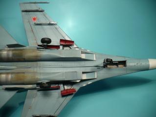

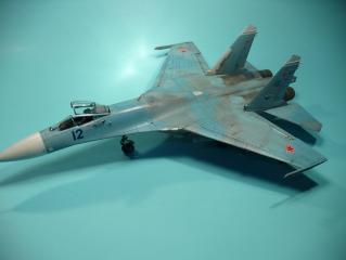

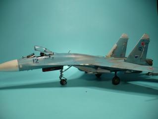

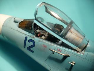

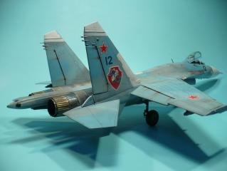

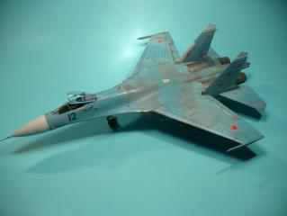

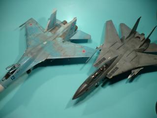

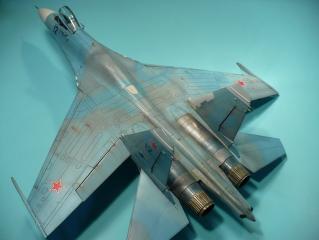

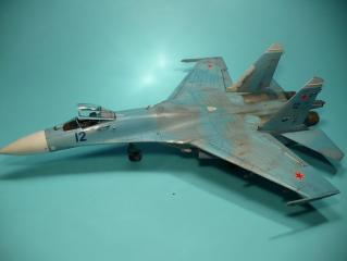

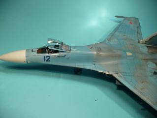

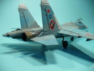

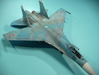

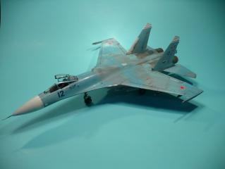

In sfarsit am pozat macheta. Ce sa zic....sper sa va fie pe plac!
Toate cele bune!
