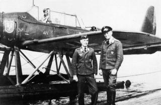

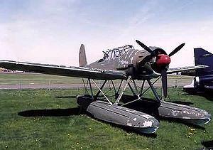

Ti-a iesit foarte frumos, din pacate vopsirea... Cum zicea si 1-0-9, RLM 72/73, dupa nume Grun amindoua, sunt culori foarte reci, mai reci decit 70/71. MM are niste culori RLM72/73, le puteai folosi foarte bine dar ...invers. Contrastul intre aceste culori este mult mai mic decit la RLM 70/71.
Imagine atasata: 1-Arado-Ar-196A-II.KuFlgGr706-01.jpg
Imagine atasata: 300px-Ar196.jpg

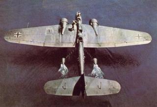

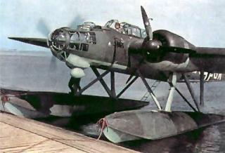

Totusi in unele fotografii de arhiva cu He-115, apare un contrast mai mare. Explicatia ar fi degradarea unei dintre culori sub influienta conditiilor climatice, probabil fiind de calitate mai prosata.
Imagine atasata: aes.jpg
Imagine atasata: he115.jpg

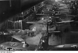

Chiar daca nu am nimerit pe deplin culorile,uitati o poza din fabrica cand erau noi si se vede destul de bine contrastul in alb/negru. Iar daca ma uit la ultima poza pusa de Z,cu He-115,al naibii ce seamana cu al meu...
  • Imagine atasata: air_me109_51.jpg
