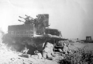

Imi place cum arata Flak 38 insa nu gasesc fotografii si informatie despre folosirea lui in fortele DAK.
Salutare , OdlHammer . Au avut si tractat si ambarcat . La minutul 04:53 poti sa vezi unul tractat .
obs . Apare mai inchis la culoare decat Opelul. Posibil sa fie vopsit in camuflajul bicolor specific 1941-1942 , fata de Blitzul care pare vopsit intr-o singura culoare mai deschisa (?) .
Spune-mi daca doresti si poze cu Vierling ambarcat pe camion ( D.A.K.).
Sporuri !

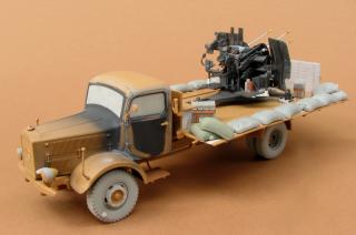

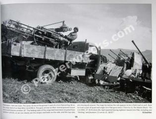

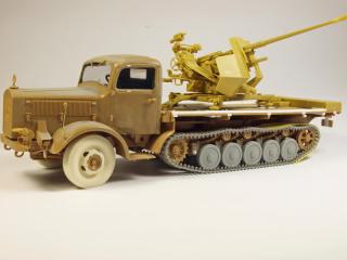

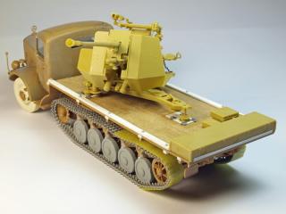

Dar sint cointeresat sa vad si poze cu Flak ambarcat in camion)!

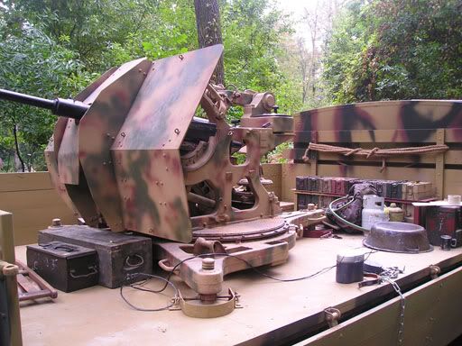

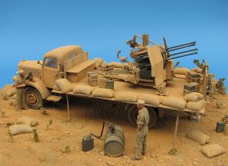

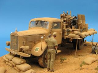

Mert-ul asta L4500 e primul care-mi vine in minte , dar e foarte posibil sa mai descopar si altele .
  • Imagine atasata: merc obflakvierlingdak01zs6.jpg
  • Imagine atasata: merc obflakvierlingdak02wr0.jpg

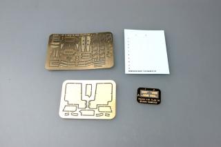

Ce este in cutie:
Imagine atasata: TRUMPETER-FLAK-38.jpg
Imagine atasata: d2a4f32499000d59b9198c1a7a9917bc.jpg
Imagine atasata: ea83b6122081b643599cd55a7c55f17f.jpg

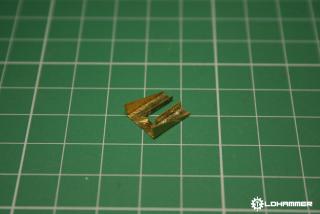

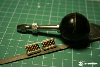

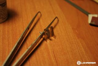

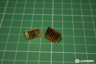

PE- sint ok, groase- niciodata nu am lucrat cu asa grosime) Este complicat de indoiat unele piese- neavind la dispozitie instrumente speciale pentru indoire a pieselor PE.
Plasticul este placut de lucrat * ca si deobicei cel de la Trumpeter*.
Pentru prima data incerc sa sudez piesele PE.

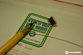

Piesa eventual refacuta dupa studierea unor fotografii. Trumpeter propune 2 usi, in fotografii este prezenta doar una...
Imagine atasata: IMG_2553.jpg
Alte piese, imbunatatie cu un pic de plastic evergreen.

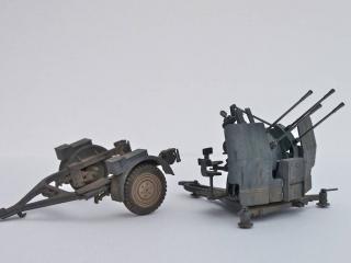

Postat 10 September 2012 - 08:14 AM

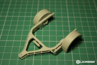

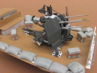

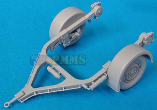

Am studiat fotografii si nu am gasit nici una fara cutiile urmatoare:
Imagine atasata: Flakvierling_38_on_trailer.jpg
Cauza care ma facut sa nu vreau sa le pun este nivelul rau de detalizare, chiar mai rau decit kit-ul de la Tamiya- de la care Trumpeter a imprumutat formele si le-a simplificat (:
Imagine atasata: tr02309d32.jpg
Pentru exemplu, fratele sau de la Bronco Models:
Imagine atasata: cb35057d32.jpg
Imagine atasata: cb35057d33.jpg

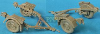

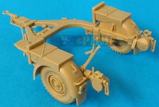

Este un review iata aici: http://www.perthmili...38/tr02309.html

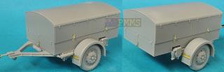

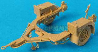

care zice despre Sd.Ah.52 trailer urmatoarele: "... The one piece fenders are attached to the frame with additional small etched parts for the mounting brackets and while the fender storage boxes are included the locating holes in the fenders are not opened out. As these boxes were not always fitted to the trailer this is actually good and if you wanted to fit the boxes just open up the holes. ... "
Nu sint sigur ca a avut in vedere anume trailerul Sd.Ah.52 care ducea FLAK-ul, pentru ca mai erau si alte Sd.Ah.52 care duceau si generatoare, munitie e.t.c. La ele aceste cutii lipsesc 100%
Imagine atasata: trailer6.jpg
Dragi colegi de hobby, astept un raspuns si un sfat!

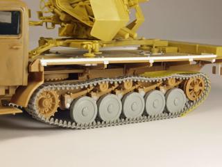

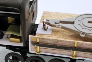

Colegi, stie cineva cum se prinde flakul in Blitz sau L4500?
Postat 14 September 2012 - 08:56 AM
In Blitz se prinde cam asa:
http://www.network54...ith+2cm+Flak+38
Acuma, la drept vorbind, n-am vazut Blitz cu Flak 38 FlakVierling .
#16 Useril este offline   AdiP
Postat 14 September 2012 - 10:27 AM
In Opelul Blitz de 3 tone nu s-a montant niciodata un Vierling.
In bena unui 4500 tone ( nu doar Mercedes Benz L 4500) s-a montat asa ceva, prinderea fiind facuta direct pe o podea ranforsata.
O mica precizare si pe care, daca doresti, o sa o deteliez si prin imagini, dupa ce ajung acasa si priveste scutul din PE, plasat in fata vizorului optic .
Urmarind cateva imagini ce reprzinta piesa ta pe teatrul african, acel scut e pozitionat pe masina taman invers fata de cum vad ca l-ai reprezentat tu, cele doua hai sa le spunem usi, deschizandu-se spre fata si nu spre spate, spre vizorul de tragere.
Si inca ceva. Ceea ce dau chinezii de la trumpeter din PE (mira rotunda), nu are nici ea legatura cu realitatea.
Aceasta postare a fost editata de AdiP: 14 September 2012 - 10:28 AM

Postat 14 September 2012 - 12:53 PM

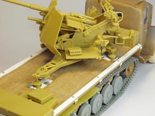

In cazul lui MB 4500, lucrurile se complica putin, pentru ca vei avea mai multe transformari.
http://ostfront.foru...mercedes-l4500.
In primul rand, cabina blindata. <_<
Daca alegi sa-l faci "simplu" atunci esti mai lipsit de griji(vezi ultimele foto)
Aceasta postare a fost editata de Longinus: 14 September 2012 - 12:55 PM
