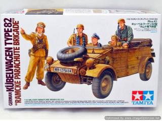

Kitul este Tamiya 35304 German Kubelwagen Type 82 Ramcke Parachute Brigade, scara 1/35. Dupa terminare o sa faca parte dintr-o diorama alaturi de PZ II -ul DAK ce l-am facut acu ceva vreme.
Momentan doar am desfacut cateva piese de pe culee, n-am inceput inca constructia si probabil pozele vor intarzia putin caci aparatul meu foto a cam decedat. Sper sa-l resuscitez sau sa iau altul cat de curand.
Kitul este asta :

Buss- Am si eu kit-ul acesta in stock!
Sper sa ma apuc de el dupa T-34. O sa urmaresc cu interes topicul si iti urez succes!

Kitul Tamiya (ca orice kit produs de ei) este fara probleme. Lucrezi cu el,mai mare dragul. Toate se imbina exact acolo unde li-i locul.L-am folosit si eu la o "grefa".
Cu ce sta mai slab : piesele si compartimentul motorului ,in general(cum deja cred ca ai observat). Daca n-ai de gand sa-i faci "fustele-n cap" micului VW ,atunci nu prea conteaza.

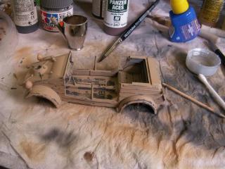

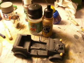

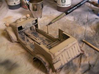

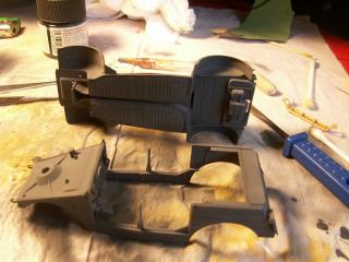

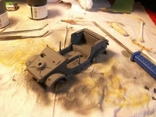

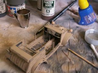

Un prim update:
Am montat pe dedesupt transimisia, evacuarea, articulatiile de directie, scutul si partea superioara a caroseriei. Le-am dat un prim strat de panzer grey apoi Ak worn effects si apoi vallejo sand yellow. Cu o pensula tare de drybrush inmuiata in apa am inceput sa ciupesc vopseaua. Cam asta am facut per total.
Poze:

Salutare.Nu prea ma pricep asa bine la astea Ww2 ghermanschi si intreb vopseaua asta aplicata pe front Africa era de genul celei de iarna de se curata asa usor ?! Ca efecte arata super dupe ochiu meu Astept si continuarea ;figurinele sunt incluse ? Spor ,sanatate si cer senin.

Bussule imi place. Efectul de vopsea sarita(mai bine zis sablata de Simoun) ti-a iesit foarte bine.
Vezi de faruri.

@ Caporal Musat : Acu sunt la munca si nu prea am timp sa gasesc mai multe imagini, dar din ce am pe acasa, asta ar fi una din pozele ce m-au inspirat. Se pare ca vopseaua galbena data in Africa nu tinea asa de bine, se observa acest lucru in mai multe poze ce le am si am mers pe aceasta premisa, un Kubelwagen sosit mai timpuriu pe front ce a fost trancanit vreo doi ani de colo colo (kubel-urile ce soseau dupa 1943 veneau deja vopsite in galben iar nemtii doar le mai trageau niste camuflaj daca era cazul). Asta din ce-am citit eu. Da, figurinele sunt incluse si ele, nu cred ca le voi folosi pe toate, vor mai apare una-doua dintr-un set dragon.
@ Longinus : Da, farurile o sa le tratez cu buretelul, vor mai primi un strat de galben inainte caci se observa diferenta de nuanta ca le-am montat dupa ce l-am vopsit in gri :crazy:
Vor mai apare accesorii suplimentare - canistre, corturi, cutii, arme. Dar astea pe final. :drinks:

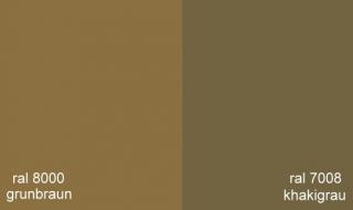

Incepand din martie martie '41 , se schimba treaba .Vehicolele erau vopsite ral8000 + pete ral7008 . Culori inchise cu un contrast foarte redus intre ele , foarte adesea identificate ca fiind griul ral7021 in fotgrafiile a/n.

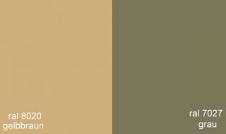

Apoi din martie '42 pana in primavara lui '43 se introduce si ral8020 + pete ral7027 .Uneori ,se spune ca ar fi fost utilizat pentru pete griul ral7021 , insa pana acum nu pot spune cu certitudine ca as fi vazut vreo foto in aceasta varianta de camo.

Si 2 " cipsuri " orientative care mi s-au parut mai bunicele .

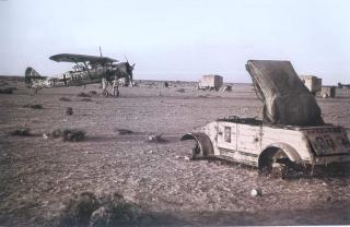

Ti-am gasit unul asemanator cu al tau :-D .
De asta spuneam ca nu stiu in ce culoare e vopsit .Posibil aceeasi de pe HS 126 O fi oare italiana sau acel rlm 79a ce apare si pe Me 109 E ?
Aerodromul e langa Gazalla ,1941
