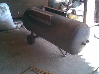

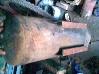

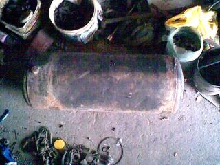

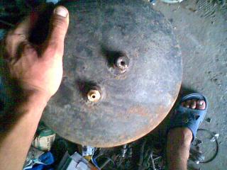

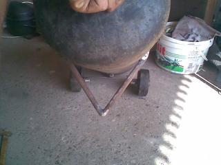

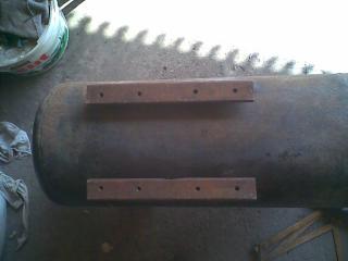

AVeti niste poze cu butelia.Are 40L ,
salutare.
  • Imagine atasata: Image010.jpg
  • Imagine atasata: Image009.jpg
  • Imagine atasata: Image008.jpg
  • Postari: 12715
Postat 07 September 2012 - 06:12 AM
Atentie la improvizatii, pe linga ca ramin ...definitive, sunt si periculoase! =@
Butelia arata cam ruginita pe dinafara, nu stiu cun o fi prin interior...Poate ar fi bine sa o duci sa o verifice cineva.

Postat 07 September 2012 - 12:19 PM
pe afara este data cu un strat de bitum,cauciuc..habar nu am ce poate fi.Unde este ruginita ,acolo au fost suportii in care a fost prinsa pe remorca.
oricum are perii grosi ,in jur la 3 mm - otel.
Si daca e sa o verfic,la cine sa o duc?
  • Postari: 12715
Postat 08 September 2012 - 02:11 PM
Incearca la un centru de depanare compresoare, cred ca poti primi ajutor.

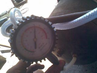

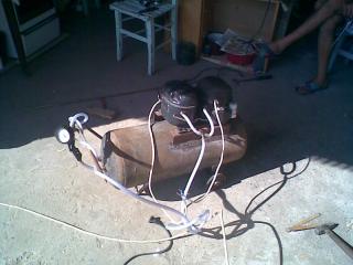

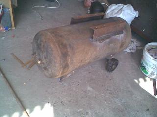

Progrese:)..
Imi mai trebuie presostat si supapa unisens.
Am atins 8 bari fara probleme -la 8 bari ma opresc :)

Postat 09 September 2012 - 07:52 PM
Progrese:)..

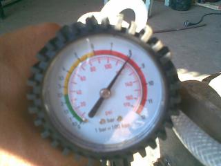

Postat 18 September 2012 - 09:05 PM
Azi am uitat compresorul pornit si am ajuns la 11 bari :)))...
:-SS
Neaparat tre sa iau preostat.
#20 Useril este offline   busila
Postat 18 September 2012 - 11:37 PM
Nu pot spune in nici un caz "Felicitari,la mai mare !"
Dar te joci cu sanatatea ta si a celor care se afla pe langa bomba....
Aceasta postare a fost editata de busila: 18 September 2012 - 11:37 PM
