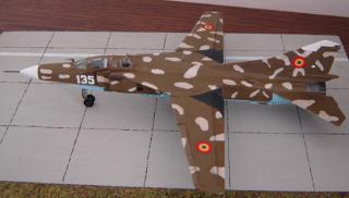

Salutare!
Acum ceva timp, un coleg de forum intreba daca exista o macheta de MiG-23UB pe piata. Nu exista.
MiG-ul 23 nu se numara neaparat printre avioanele mele preferate insa dubla romaneasca “135”, batuta de timp cum a fost, are un anumit “je ne sais quoi” (sper ca asa se scrie si nu am zis cine stie ce prostie :bang: ).
Aveam cel putin doua optiuni de a ataca proiectul: o cale grea care ar fi presupus documentare serioasa, cu dimensiuni si forme precise, cu fabricarea de elemente de fuzelaj, cu cupola vacuformata, etc.; sau o varianta si mai grea, adica totul babeste, din ochi, cu adaptari de piese de la alte machete, cu carpeli, etc. Pentru ca nu sunt in primul rand modelist ci, mai degraba, un impatimit al aviatiei si pentru ca “lasa ca merge si asa” am ales, evident, a doua cale. Daca la sfarsit o sa vi se para ca am abuzat si am facut risipa de plastic si de machete, aveti dreptate insa numai partial: toate le aveam pe stoc si nu am facut decat sa stabilesc prioritati! :-D

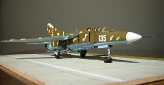

Asadar,
Zvezda MiG-23MF + Zvezda MiG-31 + Italeri F/A-18C/D + Hasegawa MiG-29 = … MiG-23UB! (toate 1/72)
Cea mai grea problema de rezolvat se anunta a fi cupola. Cele trei piese de la original (doua care se deschid si centrul fix) prezinta o linie pe care nu am reusit decat sa o aproximez. De pornit am pornit de la locul din spate spre parbriz: cupola din spate este de fapt cupola fata de la MiG-ul 31; piesa centrala este piesa centrala tot de la MiG-ul 31, pe care am ingustat-o putin in latime taind-o pe mijloc, ceva slefuire si apoi lipind-o la loc pentru ca sa se potriveasca la deschidere mai bine cu celelalte doua piese. Locul operatiei avea sa fie ascuns mai tarziu bine de ceva chit si multa vopsea; cupola fata trebuia sa fie, deci, sa fie o piesa care sa acopere spatiul ramas liber intre piesa centrala si parbriz. Am testat mai multe variante si pana la urma am adaptat cu o oarecare marja o bucata de plexi decupata dintr-o cupola de F-18D. Pentru ca toate aceste piese sa se “pupe” mai bine am mai ajutat cu ceva chit si slefuire pe la colturi. Parbrizul este cel original din kitul Zvezda, dar pentru ca la baza prezinta un unghi inclinat (la avion, baza laterala a parbrizului este dreapta) i-am ajustat din chit rama.

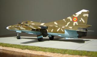

Cockpitul este in mare parte cel de la MiG-ul 31 cu cateva elemente suplimentare de decor din plastic, tabla subtire de aluminiu (de la candelutzele “tea lights”) si sarma/ litza. Coama avionului este construita din bucati din coama MiG-ului 31. Si mult Revell Plasto. :bang:
Trenul de aterizare a fost detaliat ici si colo cu sarma/ litza si fasii de banda adeziva (Scotch 3M). Rotile de la trenul de fata au fost inlocuite cu cele ale machetei de MiG-29 de la Hasegawa care nu prezentau aparatorile acelea specifice 23-ului.
Aripile au fost lipite fix dupa ce flapsurile si voletii de la bordul de atac au fost decupati si repozitionati. Am mai adaugat diferite antene, periscopul si la radacina pilonului de sub aripa dreapta am pus conul acela cu varf verde despre care am auzit ca ar adaposti sistemul de ghidare pentru nu-stiu-ce racheta aer-sol (Kh- ??).
