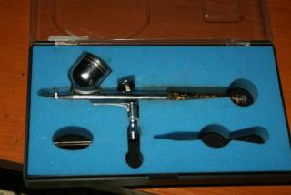

Vand aerograf + compresor si furtun

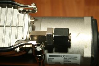

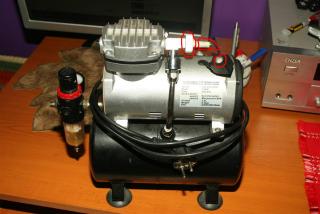

Compresorul este defect,sincer nu stiu ce are doar stiu ca pierde aer si nu mai mentine presiune.(aer pierde prin zonele incercuite cu rosu,o piesa de alama este crapata)am incercat sa il repar dar nici nu ma pricep si nici nu am materialele necesare

este foarte simplu de reparat. Am avut si eu aceeasi problema. Este vorba de supapa de presiune unisens unde s-a acumulat nitica mizerie pentru ca acest tip de compresor nu are filtru de aer. Pentru mai multe detalii se poate arunca un ochi aici .

Gabriel Chelaru-nu este sigur acaesi problema,al meu il aveam pe bancheta in masina iar la o frana a cazut pe podea unde sa rupt supapa de presiune si cu surubul acela prin care trece aerul(legatura intre capacul cu 4 suruburi si supapa),ar mai fi nevoie de o garnitura la capac,cea care era sa rupt.
