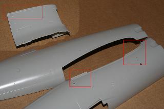

- MULTE urme de pini de injectare in cele mai nefericite pozitii.

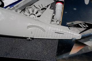

- fuselajul pe exterior mi se pare OK, si probabil singura interventie va fi in zona de imbinare dintre aripa si fuselaj. Racordul a fost turnat de catre Trumpeter intr-un mod absolut ciudat, si imposibil de chituit dupa asamblare.
Voi elimina partea orizontala a racordului, care in prezent e din 3 bucati, si o voi inlocui dupa asamblarea aripii cu o fasie de plastic.
Cam asa arata, pe una din parti deja am eliminat partea orizontala
  • Imagine atasata: _MG_5323.jpg

Compartimentul rotii din coada este o surpriza neplacuta... Din motive bizare, bechia e facut sa fie retractabila, iar toate detaliile de structura sunt pline de urme de pini de matrita... Zona va trebui refacuta de la 0, e foarte vizibila...
  • Imagine atasata: Coada.jpg

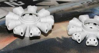

Motorul...
Un kit in sine, are cam 90 de piese... In mare e corect, dar mai merge detaliat...
Trumpeter furnizeaza nite tubulaturi din plastic, care ar trebui sa intre in niste gauri enorme... Nu stiu care este scopul lor la motorul real, dar ce furnizeaza kit-ul este o replica un pic cam grosolana a realitatii. Am decis sa astup gaurile, si sa refac tuburile cu pricina din sarma.
Gaurile le-am astupat cu bucati de tija de plastic de grosime corespunzatoare, lipite cu nitro.
  • Imagine atasata: Cilindri_motor.jpg

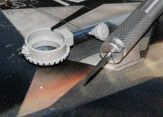

In fine... In kit carcasa reductorului este compusa din 2 piese. In cazul piesei dinspre motor insa lipsesc cu desavarsire suruburile de prindere, care sunt destul de evidente. Am scos de la naftalina plasticul de 0.1mm, m tras aer in piept, si am purces la treaba.
primul pas: am marcat locurile unde trebuiesc aplicate suruburile, si cu ajutorul 'preducelelor' de la Waldron am confectionat niturile
  • Imagine atasata: Pregatire_nituri_reductorjp.jpg
#12 Useril este offline   cartula
Postat 07 April 2006 - 07:59 PM
Aplicarea lor a mers muuult mai usor decat as fi crezut. Am reusit sa nu ma enervez prea tare, mai ales ca am facut de doua ori mai multe discuri de plastic decat aveam nevoie... Asa ca nu m-am enervat prea tare cand unele dintre ele au dat bir cu fugitii, incercand sa le aplic.
Metoda de aplicare: am dat un strat subtire de nitro pe piesa, am luat discul cu un varf de ac, si l-am pus pe pozitie. Am mai dat cu nitel nitro daca a fost cazul.
Cam asa ceva a iesit:
  • Imagine atasata: Nituri_reductor.jpg

Revenind la cilindrii de care vorbeam mai devreme...
Dupa ce s-a uscat lipitura, am adus la nivel cu un cutter tijele de plastic introduse in gauri, am chituit frumos, si am refacut gaurile pentru a introduce U-urile din sarma...
In plus, am facut locasurile pentru bujii, dand gauri de 1mm si introducand in ele discuri de plastic de aceeasi dimensiune, un pic sub nivelul suprafetei cilindrului.
Incepe sa semene cat de cat a motor...
  • Imagine atasata: Frontal_motor.jpg
