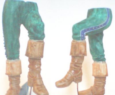

Nu prea am chef de pictura ci mai degraba de construit ceva.

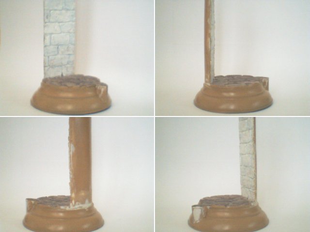

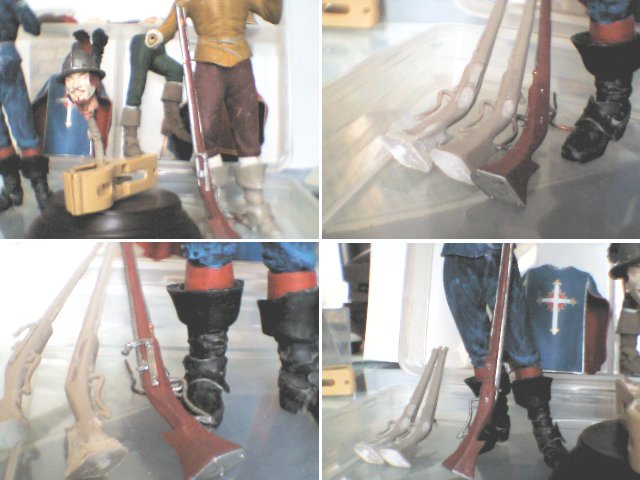

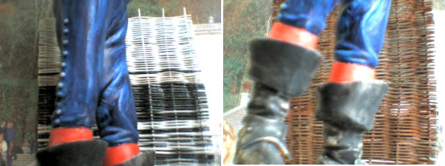

Am luat o bucata de rama si am taiat din ea 7 bucati. Cinci dintre bucati le-am incalzit pe rand la un capat si am tras de ele ca si cum as fi vrut sa optin "fir tras" doar ca am tras mai putin decat pentru aceasta operatie. Plasticul fiind cald, dupa ce am tras de el. am indoit la ~90 grade din partea groasa si am taiat la jumatatea partii care a ramas subtire.
Am lipit cele cinci bucati astfel optinute si o bucata dreapta in jurul celei de-a saptea care este si ea dreapta.
Am mai tras cateva fire mai subtiri pe care le-am lipit intre bucatile groase, am asteptat ca lipitura sa devina cat de cat ferma si am chituit de jur imprejur cu Plasto (fig.1)

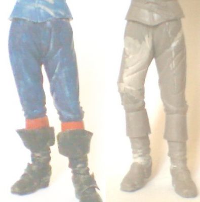

Acum trebuie sa tai la inaltimea la care piciorul personajului trebuie sa stea asa ca am trasat pe unde voi taia (fig.2).
Am facut taietura ceva mai jos (cam cu un mm.)(fig.3) in asa fel incat dupa ce voi chitui si finisa, talpa piciorului sa se aseze bine(fig.4)

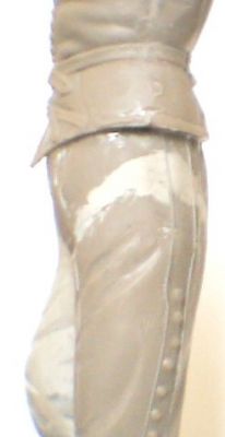

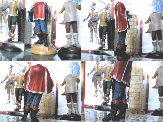

#45 Useril este offline   crios
Postat 16 July 2006 - 03:02 PM
La doua dintre personaje vipusca era tare lejer de facut, la unul insa era ceva mai mult de lucru asa ca m-am gandit sa-l las fara. Astazi, inasa, am avut mai mult chef de bibilit asa ca am trasat lateralele de la vipusca pe o bucata subtire de ABS, am facut taieturile de riguare si apoi cu lipici si cu rabdare le-am lipit la locul lor.

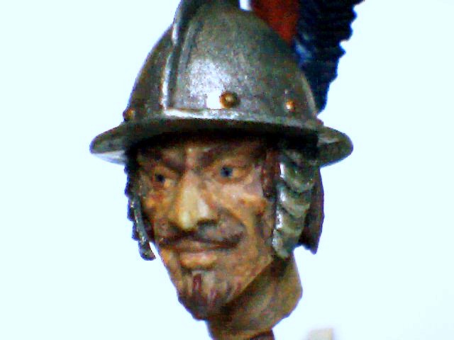

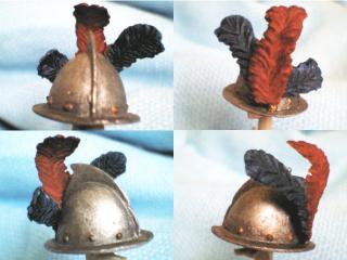

#48 Useril este offline   crios
Postat 18 July 2006 - 09:54 AM
Multam, Z-mare!

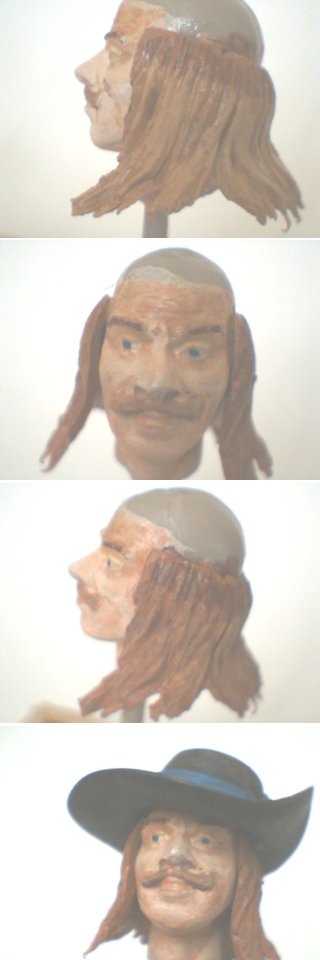

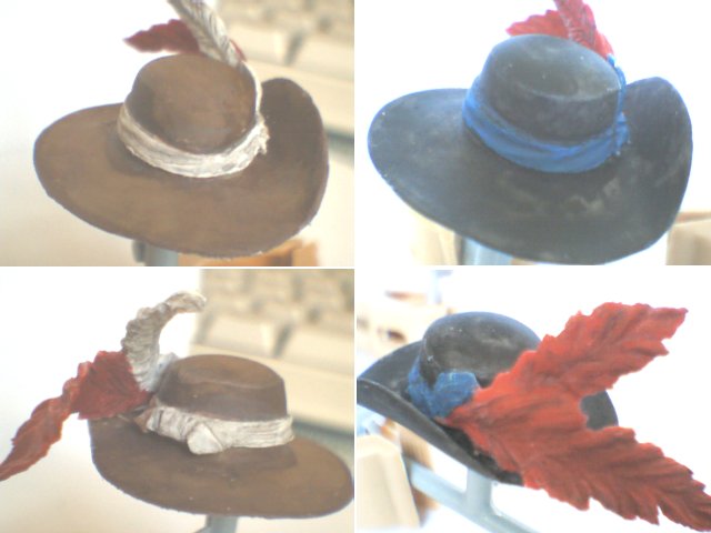

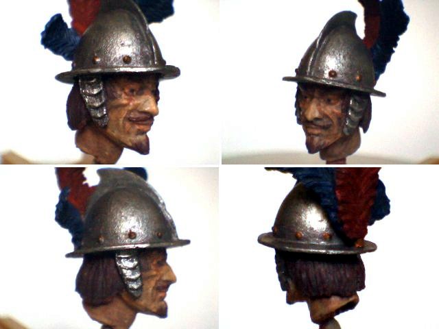

@Wurger, pur si simplu n-am vrut sa folosesc pene naturale. Pot face modificarea oricand, dar in continuare nu vreau s-o fac. Stiu cum arata pentru ca asa pene naturale a folosit Panzerseba la al sau "BURGUNDIAN KNIGHT".

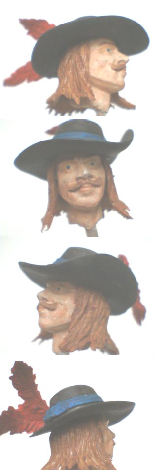

Pana una alta am bagat una bucata capatana in sedinta foto si arata cam asa:
si un prim-plan:
#49 Useril este offline   toni

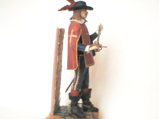

Astazi aveam in gand sa termin figurina asta
Ce pozitie de violonist are!
Parca asteapta sa-i pun arcusul in mana stanga si in mana dereapta, sprijinita sub barbie, vioara. (Ce imaginatie bolnava am!!!)
Am reusit insa sa termin postamentul:
Adevarul este ca de cand lucrez la figurina asta a crescut iarba sub ea
Oricum, poate termin figurina maine.

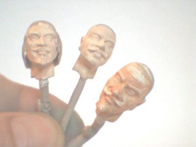

Filmul pictarii capului de la culoarea de baza pana inainte de lacul mat.

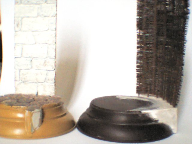

  • Imagine atasata: buturugaF2_1.jpg
#57 Useril este offline   crios
Postat 23 July 2006 - 12:13 PM

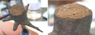

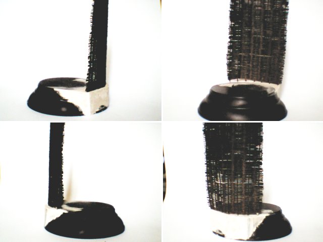

Pentru realizarea buturugii puteam sa folosesc metoda prezentata de Alguhan la "Articole" ("Buştean" realist pentru diorame). Am preferat metoda asta pentru ca rezultatul vizual este diferit. Din fericire, nu prea mult :whistle: .
In continuarea la ceea ce am facut data trecuta: am dat cu "Plasto" pe partea de deasupra (locul unde a fost taiat) si cat acesta era prospat intins am gravat pe suprafata, cu ajutorul unui ac, "cercurile anilor".
Cu o pensula de ulei cu parul scut si aspru am intins pe toata suprafata "Plasto" amestecat cu lipici din cel la recipient cu ac. Fireste ca n-am mai dat si pe partea unde am gravat "cercurile". Am insistat cu intinderea cu pensula in diverse directii in asa fel incat sa ramana mici santuri pe suprafata.
Dupa uscare am vopsit buturuga cu un gri deschis (75 de la Matchbox) exceptie partea de sus pe care am vopsit-o cu maro deschis(63 de la Revell), ambele email.
(Codurile Matchbox sunt exact aceleasi cu cele Revell. La acelasi cod, aceiasi culoare.)
Dupa ce s-au uscat culorile de baza a urmat o spalare cu maro inchis optinut din rosu cu negru, acrilice, de la Italian. Dupa uscare a mai urmat o spalare cu negru tot de la italian.
Probabil ca-i voi "tranti" un lac mat.
  • Imagine atasata: buturugaF2_2.jpg

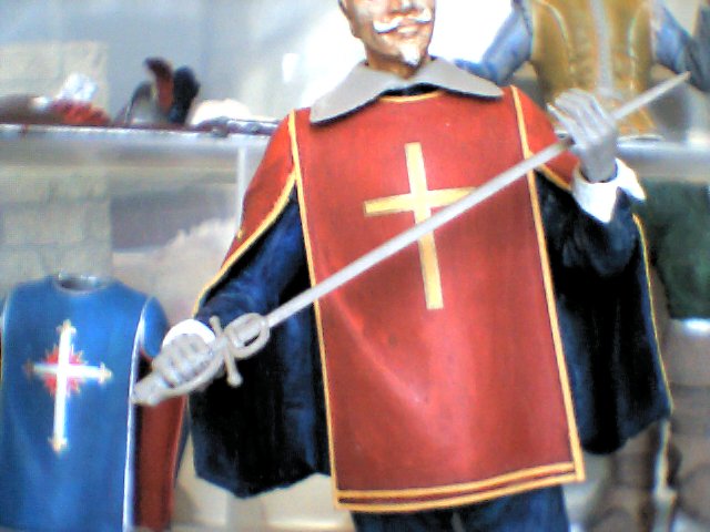

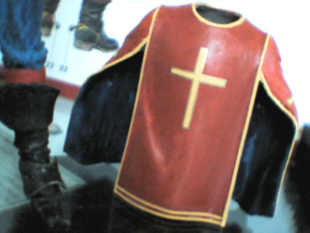

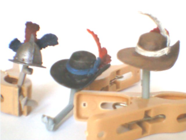

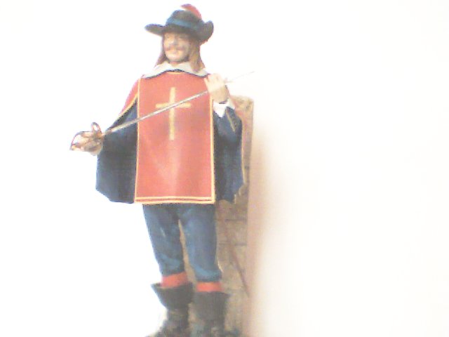

Postat 21 January 2010 - 08:34 PM
Uau! Cum mai trece timpul! :whistle:

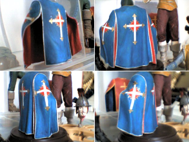

N-am apucat sa postez, dar ultimul muschetar a fost gata un pic inainte de expozitia de le Alba fiind prezent in expozitie.
Imagine atasata: musch3.jpgImagine atasata: musch3_1.jpg
