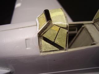

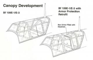

#15 Useril este offline   busila
Postat 19 November 2012 - 08:32 PM
Cu scuzele de rigoare(nu-s cunoscator in ale Bf-ului) , dar nu e prea lata rama gemuletului triunghiular ?
  • Imagine atasata: geam.jpg
  • Imagine atasata: geam 2.png
  • Imagine atasata: geam 3.jpg
#17 Useril este offline   Mr32
  • Postari: 1478
  • Inregistrat: 24-December 05
Postat 19 November 2012 - 10:32 PM
Se stie foarte bine in lumea modelistica, ca cei de la Trumpeter, au obiceiul de a da cu batul in balta, cam la fiecare model scos, referitor la unele detalii, care sunt sub sau supra dimensionate. Nici asta nu face exceptie, dar nu am pretentia sa fie perfect. Stai sa vezi capota radiatorului de sub bot, ce forma are. Am hotarat sa-i aduc modelului doar mici imbunatatiri. Nu o sa ma cramponez de o rama putin mai lata, sau o capota supradimnesionata. Probabil ca o sa repozitionez putin banda de mascare, dar prea mult nu o sa pot, deoarece o sa apara nevopsita, rama carlingii si atunci chiar ca o sa arate urat.
