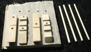

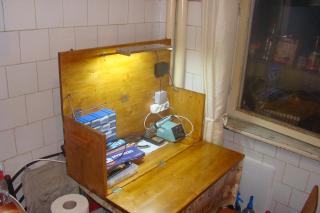

Deschid un nou topic cu mini atelierul meu. Cred ca fiecare modelist are un spatiu al sau. Al meu este limitat si nu incerc sa interactionez cu spatiul familial.... Cateva poze sugestive....
ideea mi-a venit in momentul in care am mi-au ramas ceva resturi de la un blat de bucatarie .Tinand cont ca vine iarna , pe balcon, unde am acum miniatelierul - nu o sa mai pot lucra asa ca m-am gandit sa fac ceva portabil.
-bucata mare este de la un blat de bucatarie
-bucatile mai mici sunt resturi de pal melaminat
-2 minimenghine - le-am pus pe amandoua pentru ca una este fixa iar alta se poate roti, se pot cumpara de aici cu 10 lei
(sper sa nu fie considerata reclama dar mi se par foarte ieftine http://www.profiart....t/mini-menghina )
-minipolizorul este o incercare de-a mea- a fost construit mai in gluma mai in serios - ceva mai multe detalii despre el am pus aici http://forum.lokomot...iewtopic&t=7941
-scula cu tricolorul este o menghina putin mai mare - nu stiu prea multe despre ea dar am fixat-o pe blat, are deschiderea mai mare
-se mai vede in poza o miniunealta Dremel 7700 -cu acumulator -nu vreau sa fac reclama dar cred ca se mai poate gasi la practiker Buzau - am cumparat-o cu 160 ron - oferta speciala de craciun...
-cea verde este de la trusa de traforaj
-cea alba este de la o jucarie a fetei mele - genul acela de jucarii care se prind pe marginea patutului si au tot felul de fluturasi - am pus-o pentru ca mai agat una alta
-se mai vede in poza o mininicovala - e construita dintr-un rest de ciocan care mi-s-a rupt - cu putina poxilina si o piatra mi-am construit aceasta mininicovala - am vrut sa cumpar una dar 90 ron mi s-a parut cam mult
-se mai vede o mini unealta de slefuit - e construita dintr-o piesa de la un joc cu cuburi de lemn si doua cleme de birou
-un cauciuc pe care tai diverse - nu am un cutting mat deocamdata...
Ce fac cu toate astea : pai aici lucrez de obicei - machete, avioane locomotive etc, mici bricolaje, etc.

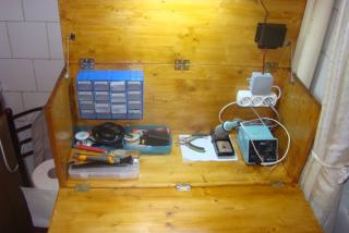

O alta minitrusa la care tin este cea legata de instrumentele de lipit. Am cateva ustensile si m-am gandit sa le tin pe toate la un loc.
Am gasit prin magazia unui prieten o cutie care se potrivea cerintei, iar inauntru am pus toate cele necesare: ciocan de lipit, letcon, aparat de sudura cu gaz, aparat de lipit cu batoane de plastic,si tot ce mai trebuie.
M-am gandit pe parcurs ca e util si un mini polizor realizat dintr-un hard disk mai vechi. HDD l-am demontat, dar am pastrat toata electronica. In cutie mi-a incaput si sursa de calculator. Si in aceasta cutie am si o sursa de 5V si 12 v. Si ca sa mai completez am pus si 2 carlige sa ma ajute sa prind anumite materiale cand le lipesc. As fi vrut sa fie de lemn, dar nu am gasit prin casa decat de plastic...
Cateva poze:

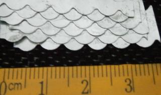

Ce au in comun un betisor de inghetata, o folie de aluminiu, o rotita dintata de la un ceas vechi, un surub, 3 piulite si cateva saibe ? ( nu vreau sa se supere RB production - de unealta asta am avut nevoie la locomotiva resicza- nu am postat inca pe acest forum pentru ca nu vreau sa plictisesc userii)
O mini unealta care foloseste la realizarea imitatiilor de nituri pentru diferite machete. Cateva foto:

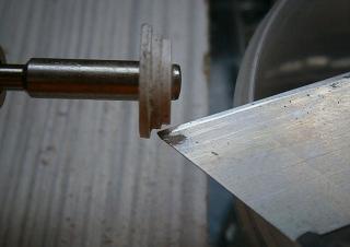

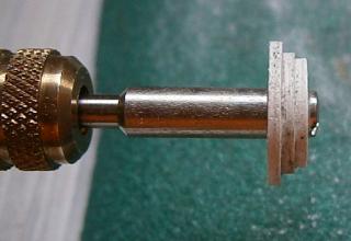

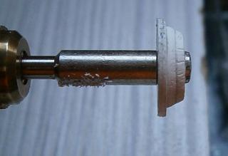

Īn urmă cu ceva timp, mi-am construit un mic dispozitiv multifuncțional. Aveam un motoras de 12v si ceva tevi de pvc ramase de la instalatiile sanitare. Am zis sa incropesc ceva util. Si a iesit aceasta miniunealta. Se pot monta burghie, discuri de taiat, perii etc.
Sunt si imagini cu un capac de bere folosit pe post de disc de taiere. Bineinteles ca este folosit doar pentru experimente, precizia nu este foarte buna dar am vrut sa testez ce am gasit si pe alte forumuri. Sunt si imagini cu pensele montate invers, le-am lasat asa poate mai invata cineva. Intre timp am cumparat si un Dremel care completeaza trusa sculelor detinute. Pastrez aceasta scula si o folosesc ca a doua unealta de gaurit sau slefuit.
Pozele cred că sunt sugestive:

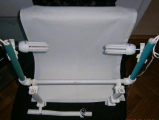

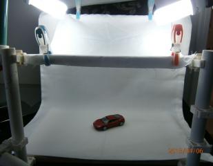

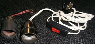

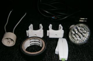

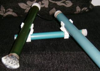

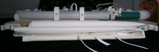

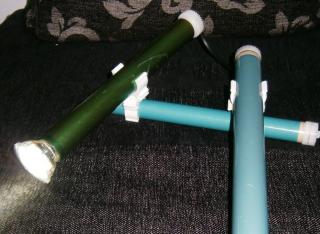

Aveam nevoie de o sursa suplimentara de lumina in atelierul meu. Am cautat prin dulapul cu resurse si am gasit cativa cilidrii de la niste tonere vechi, un bec cu leduri, cateva cleme de la instalatia sanitara, un intrerupator pe fir si am zis sa-mi fac o lampa care sa-mi aduca aminte de bratul mobil al plansetei de desen..... Ce a iesit vedeti mai jos:
Imagine atasata: P2090150.JPGImagine atasata: P2090151.JPGImagine atasata: P2090152.JPGImagine atasata: P2090153.JPGImagine atasata: P2090154.JPGImagine atasata: P2090155.JPGImagine atasata: P2090156.JPG
Postat 10 February 2013 - 12:14 PM
Ce sa zic, bravo, ai imaginatie!!!! :good:

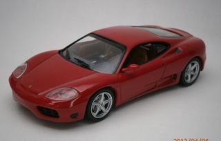

Imagine postata In ceea ce priveste machetele, incerc sa invat cate ceva de la cei mult mai experimentati ca mine... Dupa cum spuneam modelismul este o relaxare pentru mine, cu micile sau marile greseli.....

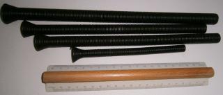

Azi am fost pe la tara si am gasit printre altele si tuburile de mai jos:
Imagine atasata: P2170224.JPG
Ma poate ajuta cineva sa-mi spuna la ce si cum s-ar folosi?
Multumesc.
