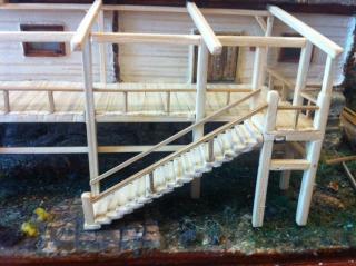

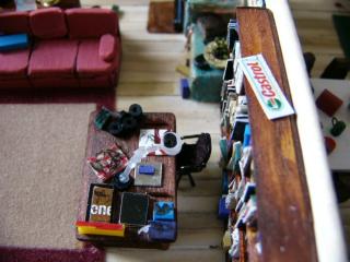

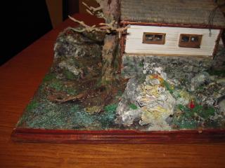

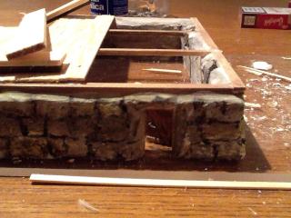

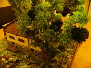

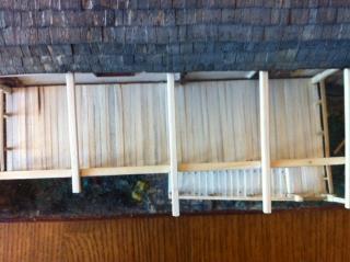

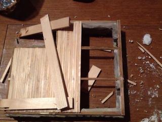

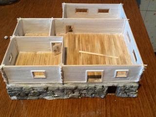

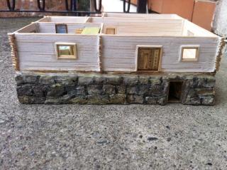

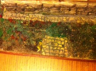

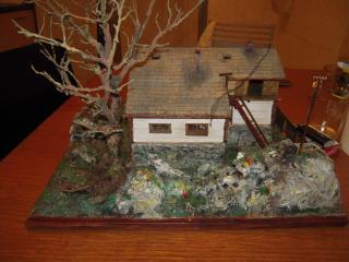

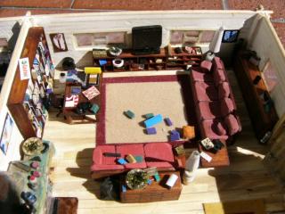

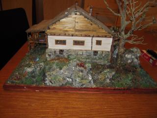

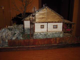

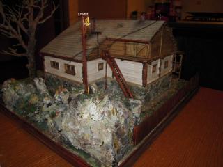

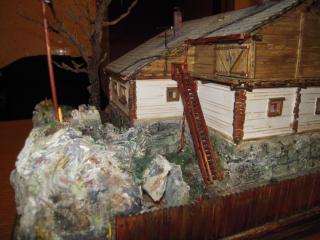

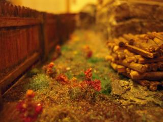

Salutare la toata lumea, si la multi ani! Asa cum spune titlul am anceput o casa de lemn si piatra cu scule rudimentare , neavand la dispozitie atelierul . Calitatea fotografiilor nu este prea buna dar se ntelege ceva

Pare promitator. Sper sa mai face cateva poze si sa ne spui si cum ai procedatImagine postata

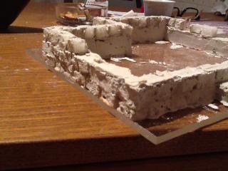

pietrele sunt chiar pietre sau este defapt un lut sau chit,modelat cu atentie??

Casa are beci?
Daca tot te-ai apucat sa detaliezi planseul mai trebuia un rand de grinzi.
Daca lasi doar un singur rand, ce trebuie sa aibe dimensiuni apreciabile, si prinzi dulapii dusumelei direct de ele, atunci trebuie indesite. Pasul este de maxim 70 cm interax.
Asta numai in cazul in care se vede structura. In caz contrar nu trebuie.

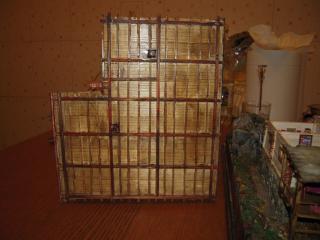

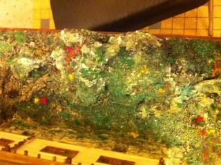

Salutari la toti. Incep cu inceputul , scara este ho 1/87 ,pietrele sunt realizate cu spuma poliuretanica si tavalite prin ipsos ,poi vopsite cu aquarello, barnele sunt din scobitori pt frigarui iar scandurile sunt din brad . Casa are beci si daca reusesc sa pun fotografii mai clare o sa vedeti mai clar.

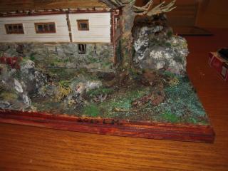

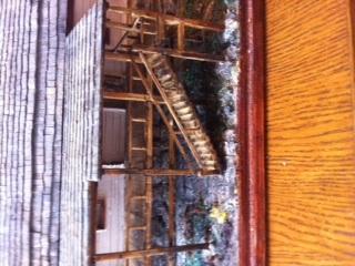

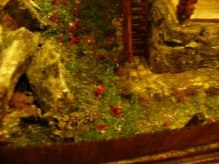

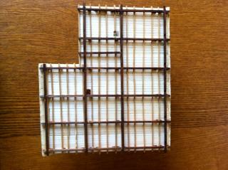

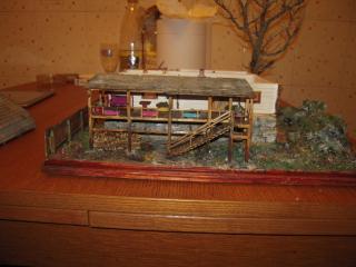

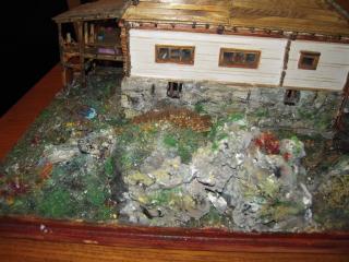

Buna ziua , am reusit sa fac fotografi mai clare ,sper sa va placa .

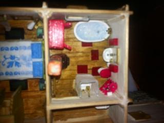

Am mai facut cate ceva si la baie

Interesanta constructia si apreciez migala la interioare, avand in vedere si scara..

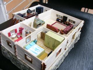

Salutari la toti , am reusit sa rezolv problema cu fotografiile rasturnate dar calitatea ramane proasta. Am terminat baia sper sa va placa.

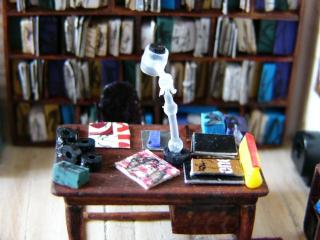

Scuzati sunt astea fotografiile cu maruntisurile.

Ce dimensiuni are macheta?

Salut modelul are L 220 l 180 latura lunga H 145 totala , 35mm beciul 45mm casa si 65mm acoperisul ,inaltimea la usi este 21mm la interior si 25 mm usa la intrare

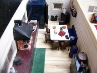

Buna ziua . Am trecut la bucatarie postez cateva foto

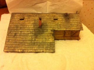

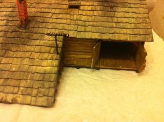

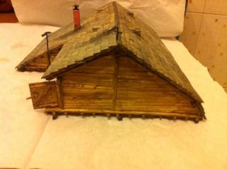

Ciao am anceput cu blanile la acoperis sper sa va placa
