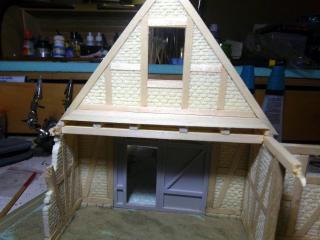

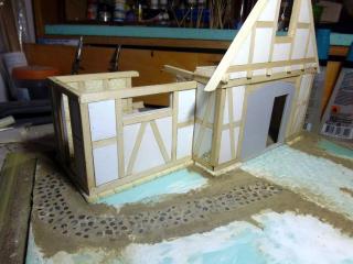

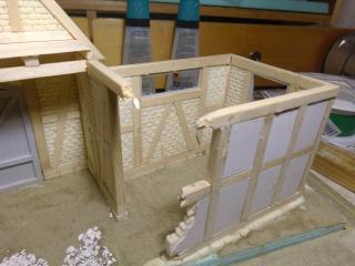

Am inceput o diorama pentru Kingtiger-ul construit in toamna.
king
Inmatricularea tancului fiind in perioada cand se afla in Turingia, am ales sa construiesc un hambar german, avand ca model kit-ul 35509 - German Shed de la Miniart
Pentru constructie am folosit grinzi de lemn 5x5, intre care se afla carton mousse (material compozit cu feţele din hartie si miezul alb, usor, din spuma poliuretanica), caruia i-am indepartat una din fete si am zgariat caramizile, iar "stalpii" intermediari ai zidurilor sund fasii de furnir. Usile hambarului si ferestrele sunt de la Miniart - House accesories, iar in functie de acestea am dimensionat si cladirea.
m-am oprit cu constructia pentru a putea vopsi interioarele, dupa care voi trece la acoperis

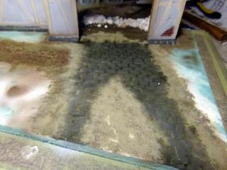

Baza e pilstiren extrudat, pe care am zgariat pietrele drumului de acces. Aleea laterala este din lentile de plastic, fixate intre ele cu chit pentru constructii. Peste toate am presarat praf de gresie, fixat cu aracet, iar in locurile ramase libere va fi iarba
Imagine atasata: P1000502.JPG Imagine atasata: P1000503.JPG Imagine atasata: P1000504.JPG Imagine atasata: P1000505.JPG

Portile raman fixe?
#6 Useril este offline   panzerseba
  • Postari: 446
  • Inregistrat: 24-December 04
  • Location:Focsani
Postat 14 January 2013 - 09:00 AM
Vezi postareaLDH, la 13 January 2013 - 09:02 PM, a spus:
Portile raman fixe?
Probabil ca o sa fie deschisa doar usa mica, portile sunt lipite, dar as putea sa le fac deschise, ma mai gandesc...

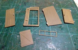

Am mai facut cate ceve la drum si am vopsit usile si obloanele
Imagine atasata: P1000508.JPG Imagine atasata: P1000510.JPG

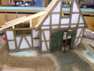

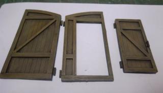

Tamplaria gata de montat
Interiorul
Imagine atasata: P1000528.JPG Imagine atasata: P1000529.JPG

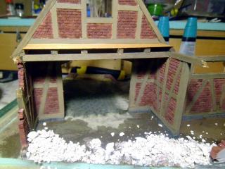

Pe exterior am incercat tehnica cu sare si cam asta a iesit
Imagine atasata: P1000530.JPG Imagine atasata: P1000531.JPG

Salut, frăţioare. N-a ieşit rău, dar dacă vrei uite un link util care te poate ajuta să arate şi mai bine. Costă o bere. :drinks: :hi:

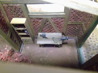

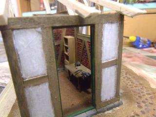

Am mai bibilit ceva la interioare si am montat usa
Imagine atasata: P1000544.JPG Imagine atasata: P1000545.JPG Imagine atasata: P1000546.JPG Imagine atasata: P1000543.JPG

Foarte realista realizarea :hi:, deasemenea cred ca aveti o armata de chinezi angajati cu norma intreaga la lucru!Spor
#17 Useril este offline   LDH
  • Postari: 1430
Postat 24 February 2013 - 09:04 PM
Frumos si bine lucrat.
Daca zidul din prima poza este ce cred eu - o daramatura in urma unei explozii - mai trebuie resturi prin camera si pe bancul de lucru.

Asta da, meserie !Imagine postata
Frumos realizat ! Menghina, si celelalte scule sunt hand-made ? Daca da, ti-au iesit Imagine postatabestial !

Multumesc de aprecieri.
@ anakinu:
Totul este lucrat "manual cu mana", masa si dulapul sunt din resturi de sipci de la "Corabie", sculele si alte diverse obiecte (nedefinite) sunt din resturi de la kit-uri (menghina a fost un carlig de remorcare de la Flak-ul de 88, fierastraul o manivela de la un tanc), cutiile sunt din foita de aluminiu.
@ LDH:
O sa mai "arunc" niste moloz pe alocuri, inclusiv pe masa, si ceva cutii cazute de pe rafturi
