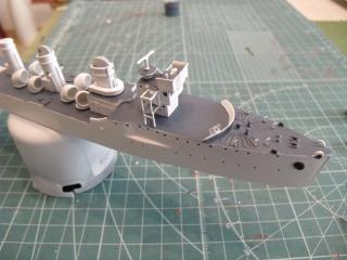

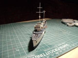

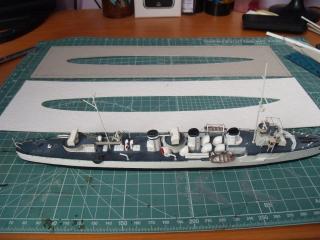

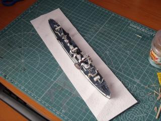

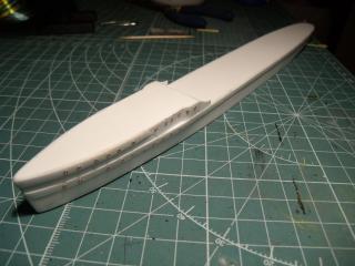

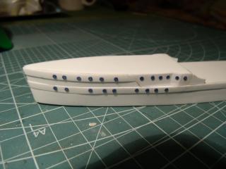

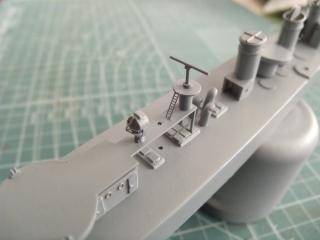

Buna ziua.
Am inceput constructia de la zero a unui distrugator din clasa M din Marina Romana, o nava care imi place foarte mult. Dupa cum stiti, aceste unitati constituie fosta clasa V (Viforul, Viscolul, Vārtejul și Vijelia) comandate īn Italia, la șantierul naval Pattison din Neapole. In 1920, 2 nave au intrat in dotarea Marinei Militare sub denumirea de Mărășești (ex Nibbio) și Mărăști (ex Sparviero)

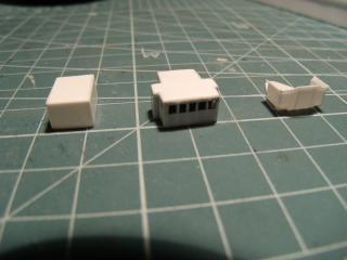

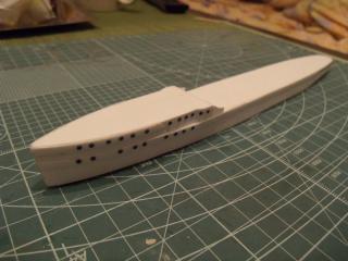

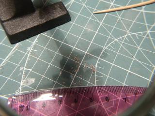

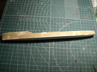

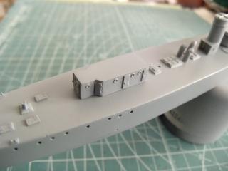

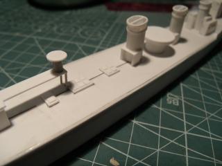

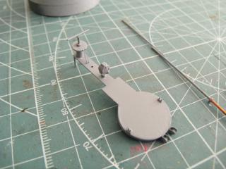

Corpul navei este din stiren de 0.5 mm bordajul si 1 mm puntea. Comanda si celelalte elemente de pe punte sunt din stiren de la cutiile de iaurt. Am incercat 3 procedee penmtru hublouri si m-am oprit la gaurile de 1 mm, dupa parerea mea imita cel mai bine un hublou.
Am incercat sa imit si placile de bordaj, dar am renuntat, oricat le-am subtiat pareau prea grosolane.
  • Imagine atasata: Gedc0037.jpg
  • Imagine atasata: Gedc0044.jpg
  • Imagine atasata: Gedc0134.jpg
  • Imagine atasata: Gedc0136.jpg
  • Imagine atasata: Gedc0145.jpg
  • Imagine atasata: Gedc0305.jpg
  • Imagine atasata: Gedc0315.jpg
  • Imagine atasata: 641787972323602421039214-1690496-700_700.jpg
Aceasta postare a fost editata de marinaru29: 14 January 2013 - 09:19 PM

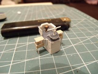

Postat 14 January 2013 - 09:28 PM

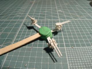

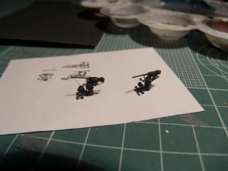

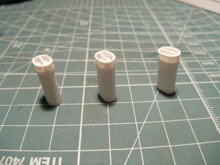

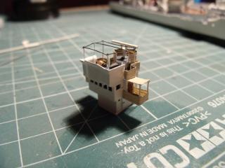

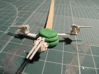

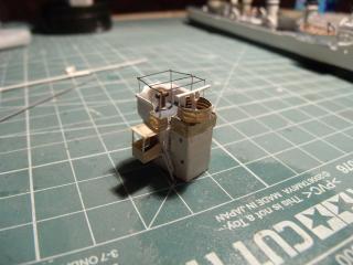

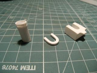

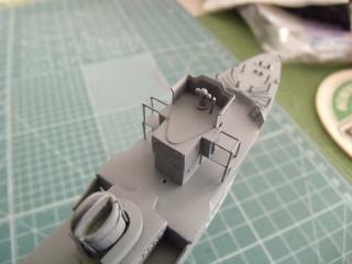

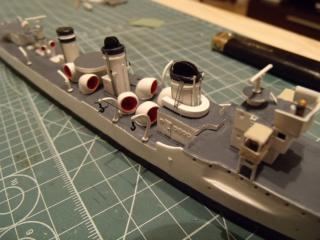

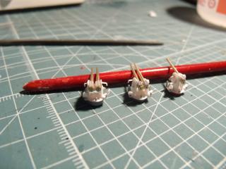

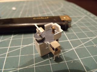

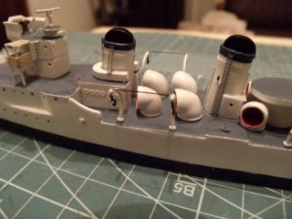

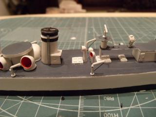

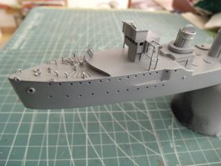

Am continuat cu comanda si cosurile, din stiren de la iaurturi. trombele prova sunt din culee trasa la lumanare si indoita, cele din pupa din plastilina de modelaj intarita la cuptor. Stima

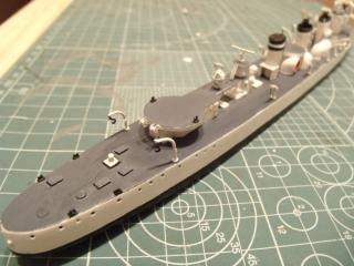

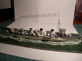

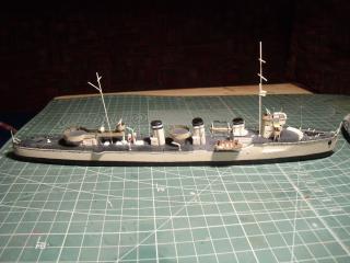

Postat 14 January 2013 - 09:36 PM

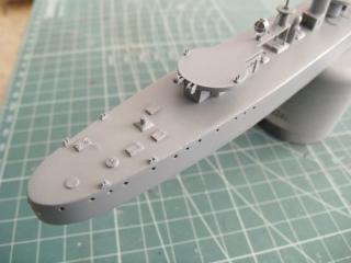

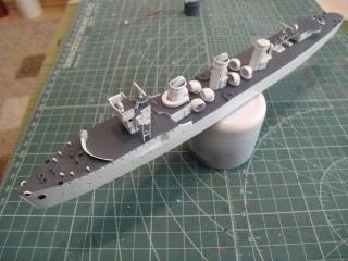

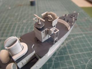

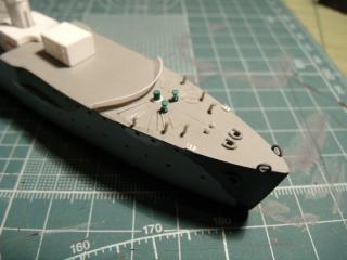

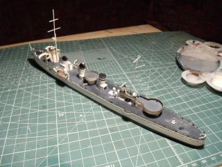

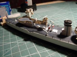

Cam asa arata macheta in momentul de fata. Am dat o mana noua de gri dupa o vopsire nereusita ce m-a facut sa ma gandesc sa abandonez lucrul.

[quote name='marinaru29'
[/quote]
Salut! poti incerca pentru realizarea placilor de bordaj,hartie de imprimanta,sau chiar banda de mascat cred ca s-ar incadra in scara la care construiesti.

Buna treaba ai facut! Sat: nu te da batut niciodata!!!!!!!
Nu stiu cit de groasa trebuie sa fie placa la scara, dar exista si folie de stiren de 0,13 mm.

Postat 16 January 2013 - 01:33 AM

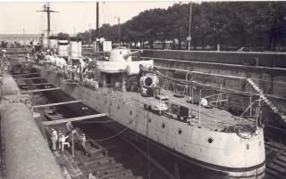

multumesc mult de sfaturi. am abandonat ideea cu placile de bordaj, chiar si la 0.1 mm ar insemna 35cm grosime , mult peste, dupa cum se vede in poza. cred ca voi reprezenta varianta dinainte de razboi, corpul si suprastructura albe si puntea gri. stima

S-ar putea sa nu fi fost albe, ci gri deschis; corpul si suprastructurile au aceeasi culoare.

Salut. In cartea d-lui Craciunoiu, Naomodele-vechi nave romanest scrie, citez" Pana in anii 40, distrugatoarele au fost vopsite in gri deschis sau alb opera moarta, cu puntile gri inchis sau maron. Opera vie era rosu carmin, cu linia de plutire neagra". Intr-adevar se vede ca in a doua poza sunt vopsite gri, fata de uniforma alba se vede o diferenta, dar in cartile postale sunt vopsite alb, cu o diferenta de nuanta intre corp si cosuri,iar inelele care le diferentiaza, piturate pe cosuri sunt rosii in vederi si albastru marin mentionate in cartea d-lui Craciunoiu. Respect

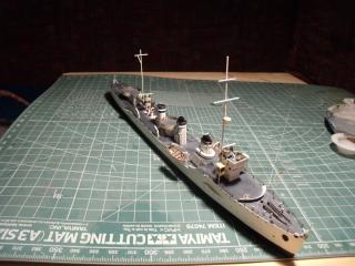

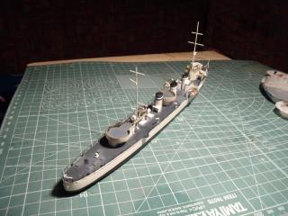

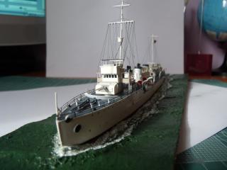

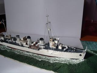

Postat 21 January 2013 - 01:25 PM

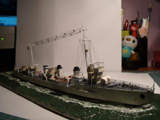

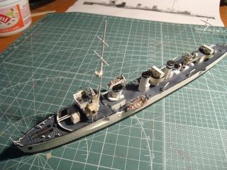

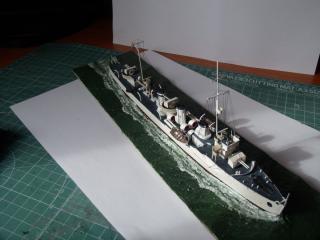

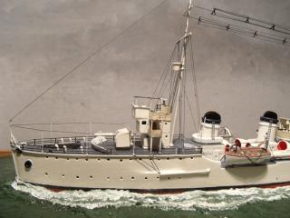

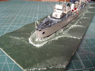

Am vopsit puntea gri si corpul alb. Respect
  • Imagine atasata: Gedc0389.jpg
  • Imagine atasata: Gedc0390.jpg
  • Imagine atasata: Gedc0391.jpg
  • Imagine atasata: Gedc0392.jpg
  • Imagine atasata: Gedc0393.jpg
  • Imagine atasata: Gedc0394.jpg
#15 Useril este offline   marinaru29
  • Postari: 153
  • Inregistrat: 28-July 09
  • Location:Constanta

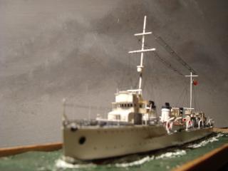

Postat 02 February 2013 - 08:15 PM

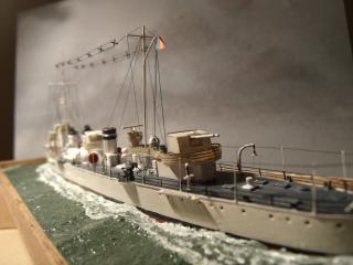

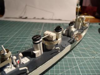

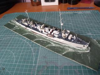

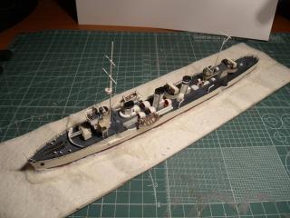

Am mai facut ceva progrese. Respect

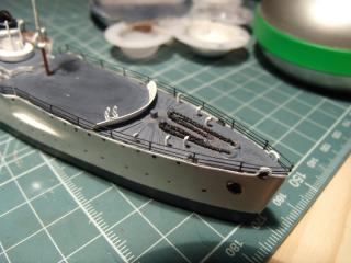

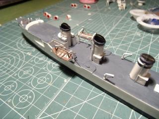

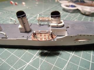

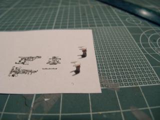

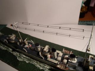

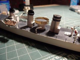

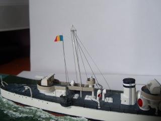

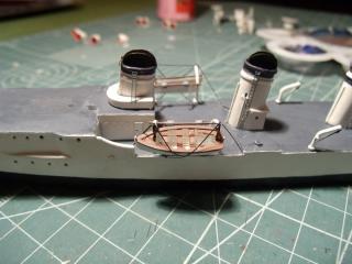

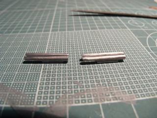

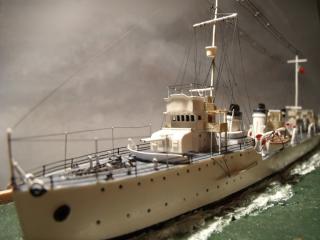

Buna seara. Am terminat barcile de salvare, facute din stiren incalzit si tras peste un bloc de Fimo intarit la cuptor. Legaturile sunt din stiren tras la lumanare. Am incercat sa reprezint si palancurile din picaturi de vopsea.
O seara buna :hi:

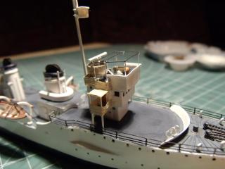

#18 Useril este offline   marinaru29
  • Postari: 153

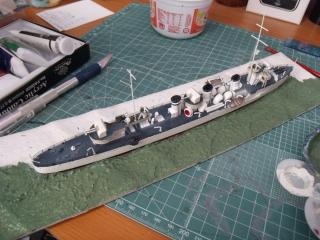

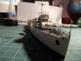

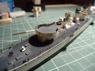

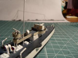

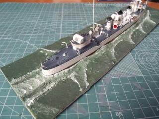

Postat 21 February 2013 - 07:43 PM

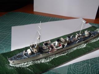

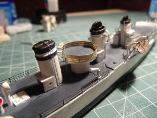

Buna seara. Am terminat castelul prova. Am imitat tenda de pe balustrazi cu hartie de tigara. :hi:
  • Imagine atasata: Gedc0541.jpg
  • Imagine atasata: Gedc0540.jpg
  • Imagine atasata: Gedc0539.jpg

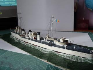

#19 Useril este offline   marinaru29
  • Postari: 153

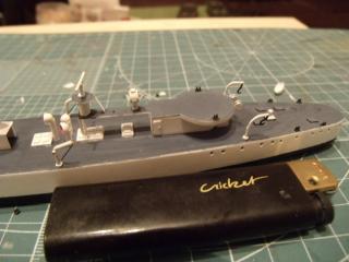

Postat 21 February 2013 - 08:01 PM

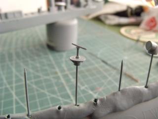

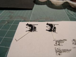

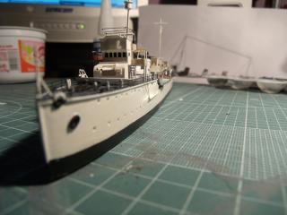

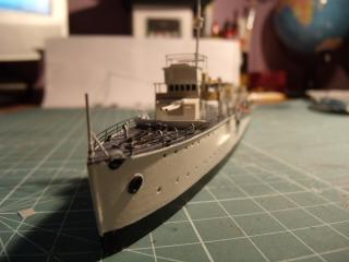

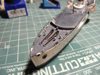

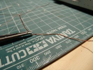

Pentru lantul de ancora am folosit 4 fire de sarma subtire dintr-un cablu electric impletite. Rezultatul este destul de realist. :hi:
  • Imagine atasata: Gedc0550.jpg
  • Imagine atasata: Gedc0537.jpg
  • Imagine atasata: Gedc0538.jpg
  • Imagine atasata: Gedc0547.jpg
  • Imagine atasata: Gedc0549.jpg
#20 Useril este offline   marinaru29
  • Postari: 153

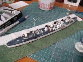

Postat 21 February 2013 - 08:11 PM

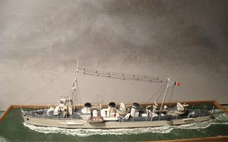

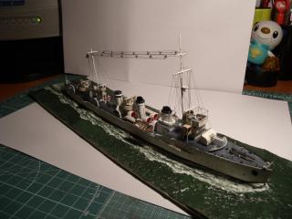

Aproape gata. :pint:
