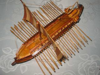

Postat 24 April 2006 - 10:01 PM
construita dupa planuri de kit amati.
materiale folosite :
placaj aviatic de 2 mm
balsa de 1 si 2 mm
betisoare de frigarui,
lopatele de cafea
  • Imagine atasata: IMG_0031.jpg

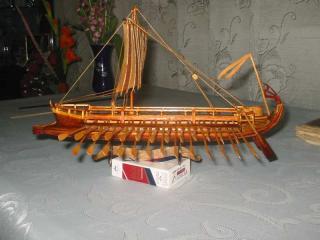

Postat 24 April 2006 - 10:03 PM
  • Imagine atasata: IMG_0032.jpg

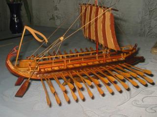

Postat 24 April 2006 - 10:04 PM
  • Imagine atasata: IMG_0033.jpg

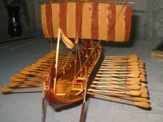

Postat 24 April 2006 - 10:05 PM
  • Imagine atasata: IMG_0034.jpg

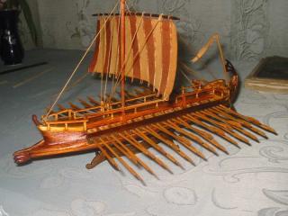

Postat 24 April 2006 - 10:06 PM
criticile si sugestiile sint binevenite :-D
  • Imagine atasata: IMG_0035.jpg

Postat 25 April 2006 - 12:25 AM
Ce critici Frate... ca arata super !!!
Cum masori timpul de executie ? Luni , ani ?
Populeaz-o cu ceva navigatori si gata . :-D
Succese in continuare !

Postat 25 April 2006 - 08:39 AM
Nu chiar o critica, o intrebare: ce are trirema in plus fata de o birema? Un etaj de vasle in plus?
Panza nu e umflata invers?
Aceasta postare a fost editata de OlafTheViking: 25 April 2006 - 09:04 AM

Postat 25 April 2006 - 10:09 AM
cred ca ai dreptate cu trirema,olaf,
cit despre pinza,eu nu ma-m lamurit care este fata si care este spatele.
acum am in lucru una romana si poate rectific la ea.
Postat 25 April 2006 - 10:17 AM
Da! Panza este pusa pusa exact pe partea cealalta a catargului. Acest lucru este evident daca ma uit dupa pintenul care spargea navele inamice si dupa pozitia carmelor :-D .
Si inca ceva de care nu trebuie sa ti musai cont fiind o chestie de gusturi, ai folosit prea mult lac lucios.

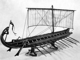

Postat 25 April 2006 - 11:04 AM
da-i doamne mintea romanului din urma :-D
si doar aveam poza in calculator.
cit despre lac,eu folosesc diferite baituri de la dufa,care asa vin ele ,ar fi interesant daca asi putea spala cu vreun diluant ceva,pentru a-i dispare luciul.
  • Imagine atasata: Photo02.jpg
Postat 25 April 2006 - 12:24 PM
Nu cred ca ar fi probleme sa intorci panza cu totul, deci nu-i tarziu :-D.
Alea nu sunt baituri ci lacuri lucioase (pentru mobila) care au culori potrivite dupa diverse esente de lemn. Dupa uscare merge aplicat un lac semi-mat sau mat care merge dat chiar si cu pensula.
Retine - este doar o sugestie de care nu este musai sa ti cont.

Postat 25 April 2006 - 01:49 PM
Eventual sparay auto mat sau semimat de la Sinto, e foarte bun, iar in cazul navelor se poate da, cu precautiunile de rigoare, ditect din doza.
