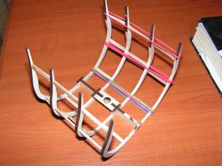

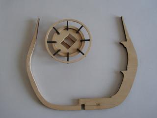

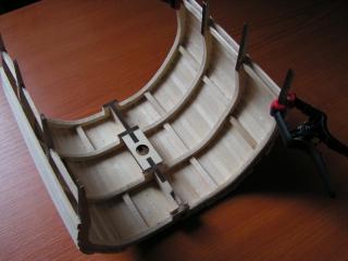

Salut
Deja de ceva vreme imi doream o sectiune si cea de la deAgostini a venit la fix. Si cum unii au prostul obicei sa le bandajeze si unde nu-i doare am hotarat s-o modific

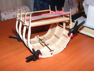

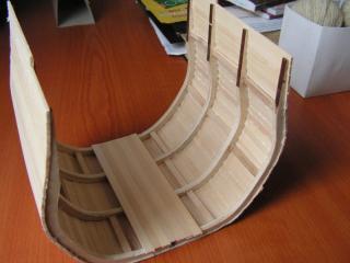

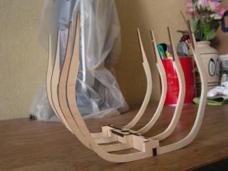

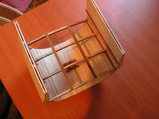

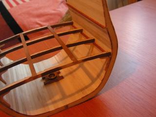

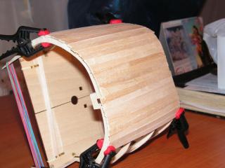

Postat 13 March 2013 - 09:56 AM
Un update cu progresul. In timpul filarii puntea superioara a fost montata provizoriu pt a pastra forma sectiunii.
Intrebare: cum e mai corect la exterior? cu un singur rand de file sau cu 2 cum e dat de DeA?

Postat 13 March 2013 - 12:13 PM
Daca tot ai vrut sa o modifici, eu zic ca mai poti sa o faci corect fara mult efort.
Chila se vede pe toata lungimea navei (sectiunii), nu e acoperita de file (la navele din lemn).
Cam asa arata o sectiune a navei:
Imagine atasata: 2.png
1-chilă; 2-coastă; 3-genunchiul coastei; 4-carlingă; 5-contra carlingă; 6-supracarlingă; 7-traversă de punte; 8-stingher inferior; 9-stingher superior; 10-colţar; 11-pontil; 12-muradă; 13-puntea principală; 14-puntea intermediară; 15-galbord(filele chilei); 16-bordajul fundului; 17-gurnă; 18-bordajul brâului; 19-bordaj lateral; 20-centură; 21-parapet; 22-copastie; 23- stâlp de parapet; 24-cavilieră.
(Imaginea si legenda sunt de Aici)
Nu stiu ce repere da DeA la sectiune, dar sigur o poti imbunatati. Apreciez atentia cu care lucrezi si iti urez mult spor!

Postat 13 March 2013 - 04:37 PM
Multumesc. Cred ca am inteles. Chila am sa o adaug probabil mai spre sfarsit (se lucreaza mai usor fara ea).
Intrebare: carlinga(4) si supracarlinga(6) merg pe toata lungimea navei?

Postat 13 March 2013 - 05:51 PM
da ,carlinga si supracarlinga sunt pe toata lungimea CHILEI. bordajul la exterior este intr-un singur strat ,(neted sau in clinuri) cam asa cum se vede in imaginea postata de Kromag. succesuri

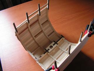

Postat 13 April 2013 - 08:17 PM
Mai pun cateva poze cu stadiul actual. Progresul nu e mare (in limita timpului disponibil)
