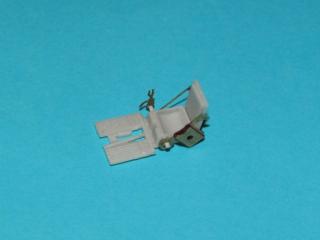

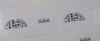

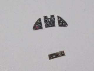

M-am gandit sa incerc si eu sa fac ceva photo-etched-uri pt uzul propriu. Am inceput cu cateva imbunatatiri pt interiorul machetei de IAR 80 de la Parcmodels. i Am facut bordul, port -hartul, ceasurile de sub bord, centurile, manetute, rotite, etc.. Sandwich-ul intre PE si film nu l-am aliniat grozav si nici filmul nu este taiat chiar ok, o sa il refac pe lumina. Pun cateva poze pt exemplificare. Imi place cum au iesit, mai ales ca sunt la 1/72 iar eu lucrez de obicei la scari mai mari.

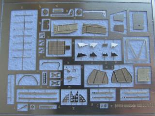

Multumesc Mgc. As putea sa fac 10-20 de placute. O sa anunt in momentul in care vor fi gata, in eventualitatea in care vor fi doritori. Daca aveti si propuneri ce ar mai putea contine o placuta sau ce modificari sa aduc desenului...(am atasat o versiune mai veche de desen - intre timp am modificat tabloul - am adaugat un ceas si am adaugat si tabla inhalatorului de oxigen)

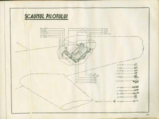

Desi m-am apucat de ceva timp de 4 IAR-uri M, A,C, Bopi dela Parc si Amodel, incercarile mele de a face ceva cu interiorul nu prea mi-au reusit cu mi-am dorit. Deci poti sa ma consideri clientul tau pentru 4 bucati. Calitatea prelucrarii se poate imbunatati (si la firme cu pretentii cate odata mai e nevoie de ajustat, taiat etc)
De observat:segmentul dintat de pe maneta de reglare a scaunului ar trebui un pic mai lung, sa ajunga pana la podea (dar si asa arata f.b.) Ar mai fi nevoie de inca 2 manete mici(selector hidraulic flapsuri 2buc, selector hidarulic voleti NACA exista). Dupa cum ti-a reusit carcasa inhalatorului Drager HI cred ca ai putea incerca sa faci si clasonul. Cutia hartii la montaj pare un pic cam groasa dar se poate ajusta daca e nevoie. Oricum ma bucur ca o sa apara o coala de PE-uri si pt. 1/72 ca sa nu mai salivam la ce fac Setal&CO pentru 1/48.
Sa ai spor

Aschi, acela este un desen cu piesele de schimb, deloc corect!

Multumesc Z-mare pt sfaturi. O sa incerc sa fac cat mai multe din piesele enumerate de tine. O singura mentiune am asupra tabloului de bord. Asa cum l-am facut din alama mi se pare corect (nu pe desenul pe care l-am postat , care este in oglinda pentru a-l imprima pe alama si ii lipseste si un ceas). O sa postez desenul modificat cand o sa il termin. Bafta tuturor

Cam asa arata desenul in momentul de fata. O sa le fac pana la urma cu ajutorul unei firme specializate. Ca sa fac personal mai multe bucati implica destul de multa munca si costuri mai mari cred.

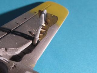

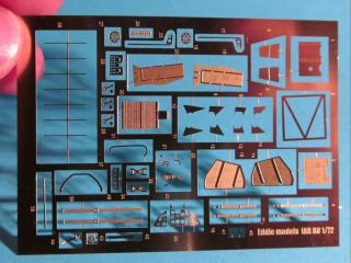

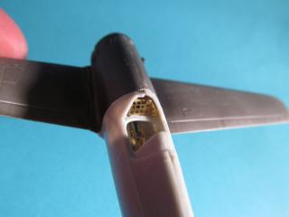

Postat 18 April 2013 - 07:32 PM

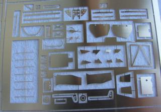

Pai cam asa arata. O sa le primesc saptamana viitoare. O sa anunt atunci si daca sunt persoane interesate o sa le pun in vanzare. Mai intai o sa le pun pe macheta sa vedem cum arata.
  • Imagine atasata: IMG_5592.JPG
  • Imagine atasata: IMG_5594.JPG
