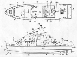

Am ales remorcherul Flisak, iar planurile le-am găsit tot cu ajutorul forumului, pe un site rusesc. Nu sunt foarte multe detalii, scanurile sunt cam cețoase, dar nici vaporașul nu e foarte pretențios. A fost mai complicat de găsit referințe și poze cu originalul, dar până la urmă m-am descurcat și cu asta și am dat peste niște poze cu nave din aceeași familie. Ceea ce deja mi-a creat ceva probleme. Respectiv, planurile și descrierea pe care o am eu din revista poloneză pentru "Flisak" nu se potrivesc exact cu..."Flisak" din cauza unor detalii de la partea din pupa.

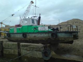

Imagine atasata: normal_HR60_Kasia_1.JPG
Imagine atasata: flisak2.jpg
Imagine atasata: flisak.JPG
Remorcherele din clasa HR 60 au o lungime de 11.5 metri și lățime de 2.8 metri. Constrâns de materialele avute la dispoziție (singurul carton pe care l-am avut la dispoziție a fost de la un calendar de anul trecut), m-am tot jucat cu imprimanta și copiatorul până am căpătat un model de 400mm lungime, ceea ce îmi dă o scară cam de 1:34.

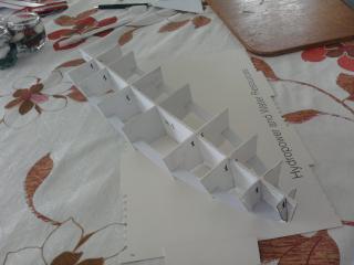

Postat 06 June 2013 - 11:49 AM
@Dakian: neaah, ca dup-aia trebuie să-l car înapoi, și numai eu știu câte am de înghesuit în bagajul final. Adu-ți aminte ce circotecă a fost când m-am întors de dincolo...
Asa e, improvizăm și ne descurcăm....Sper Imagine postata

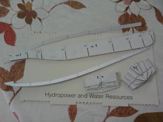

Cum spuneam în primul post, m-am jucat nițel cu imprimanta și copiatorul ca să aduc desenele la dimensiunea la care am reușit să gasesc materialul. Materialul, adică două calendare de-alea cu foi lunare. Din fericire, firma noastră face calendarele cu 4 luni vizibile și încă un carton pentru atârnat, așa că stocul inițial de material a constat în 10 foi de carton de 330x190mm, gros de 0.5. Probabil. Șubler n-am aici, și nici nu-mi cumpăr, ca acasă am. Am mai făcut o expediție de jaf și cucerire prin mall în Jakarta, și am mai reușit să fac rost de o coală maaare de carton normal (duplex? - mai gri pe o parte, alb pe o parte, și destul de moale), două pachete de coli de carton mai dus (ceva japoneze, și înfiorător de scumpe), cutter, UHU pen-glue, ceva aracet, o cutie de acrilice, niște elastice, niște bețe de balsa care seamănă cu alea care sunt la noi la înghețate, și cam gata.
Am lipit coastele pe carton, apoi am purces la decupat. N-au ieșit așa frumoase ca ale lui Papy, da' pe moment am fost mulțumit. Chila a fost destul de problematică, pentru că deși am vrut s-o fac de la început din trei straturi, când am văzut cât de greu se decupează și două, mi-a cam scăzut entuziasmul. Pe de altă parte, din 2 straturi era prea moale, așa că m-am înarmat cu rabdare (de-asta trebuie multă, și io nu prea am) și am făcut un sandviș din 3 straturi de carton, două de calendar și unul de-ăla japonez.
Am făcut-o așa, a ieșit cum a ieșit (m-am chinuit de m-a luat naiba cu tăiatul) și le-am pus cât de cât împreună să văd cum stau. Well, nu prea bine :( . Eu am decupat coastele așa cum au fost tipărite în revista aia, naiba sa le ia. Doar că tovarășii nu si-au bătut foarte tare capul cu simetria sau cu dimensiunile, așa că una dintre coaste era din alt film și ar cam trebuit s-o refac. Până la asta, am stat io nițel și-am cugetat, și parcă e cam prea puțin rigid ansamblul, chiar cu chila din trei straturi. Se cam impunea o întaritură longitudinală, paralelă cu linia de plutire cumva. Desigur că tovarășii nu prevăzuseră așa ceva, dar m-am înarmat cu răbdare, riglă, creion și hârtie, limba scoasă și am reușit să încropesc ceva. Mai nasol a fost trasatul curbei cu mâna liberă, că nici florar n-am. Cum era sigur că nu îmi iese și a doua oară minunăția, m-am chinuit cu hârtia pe partea ailaltă și am scos și profilul în oglindă, pentru latura cealaltă.

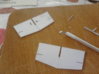

Imagine atasata: Photo-0134.jpg
Conform vorbei populare "Foaie verde moț pe băț, dacă n-ai de lucru, fă-ți!", a trebuit să iau fiecare coastă la mână și sa fac locașurile pentru noile piese. Da' de-acuma am devenit meșter la manevrat cuțitul (io și Terente, hehe!) așa că n-au ieșit chiar rău. Am asamblat iar scheletul, și a devenit clar că trebuie refăcută coasta aia. Ceea ce am și făcut.
Imagine atasata: Photo-0136.jpg Imagine atasata: Photo-0135.jpg
Încă n-am lipit nimic.

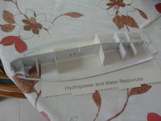

Imagine atasata: Photo-0138.jpg Imagine atasata: Photo-0139.jpg
Încerc să-mi dau seama cum e alcatuită puntea, pentru că pare să aibă un fel de brâu de jur împrejur, iar piesa pentru punte e clar mai mică decât ar trebui. E alcătuită din două bucăți care oricum nu se așează în continuare, și mai e și cu vreo 9 mm mai scurtă. În plus, din desen pare sa aibă oarece grosime. Nu știu încă din ce o s-o fac, pentru că pare să fie nevoie de vreo 4mm grosime. Nu pun 5 straturi de carton, în nici un caz. Cel mult să folosesc un carton de-ăla tip fagure, de pe la ceva cutii.
Mă mai gândesc. Până una alta, asta e. Probabil în weekend o să lipesc totuși scheletul și să-l dau și cu aracet peste tot și să-l șlefuiesc.

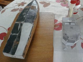

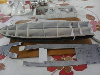

Am reușit să montez filele de bordaj. Nu s-au potrivit chiar faimos, una dintre părți a trebuit s-o fac din nou cu totul, da' cāt de cāt are forma care trebuie. Desigur, s-a tras nițel cartonul īntre coaste și arată cam vălurit, prin două locuri de vede nițeluș afară, da' cred că o să īl scot la liman pānă la urmă.
Imagine atasata: Photo-0144.jpg Imagine atasata: Photo-0145.jpg
Azi īncerc să lipesc și puntea, apoi o sa īncerc să lucrez pe două fronturi. Prima parte, chituit și etanșat coca, a doua, confecționarea diverselor piese de pe punte.
Vreau să-l fac să fie capabil să stea și pe apă. Stai asa Z, nu trage! Să stea. Atāt, doar să stea. Fără nici un fel de motorizare sau guvernare. Doar sa stea la fel de bine și pe apă ca și īn vitrină.

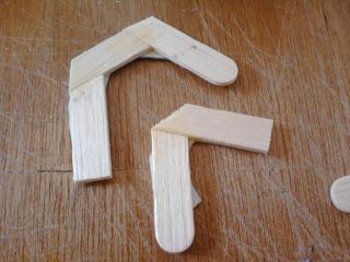

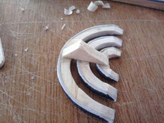

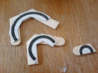

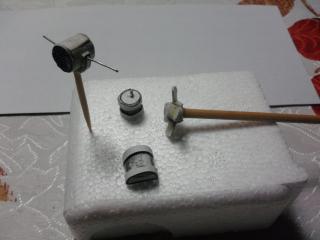

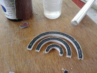

Șina aia de la cârligul de remorcare. Am arătat-o mai înainte "gata", acum să arăt cum am făcut rost de dublura de lemn:
Imagine atasata: Photo-0157.jpg Imagine atasata: Photo-0158.jpg

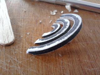

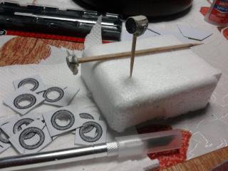

Aici se văd "dornurile" pe care le-am folosit pentru suport de șmirghel: sticluță de la picături de nas, sticluța cu ulei de la masina de tuns și coada de la cutter:
Imagine atasata: Photo-0159.jpg

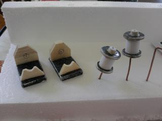

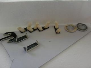

Am mai făcut câte ceva piese.
Imagine atasata: Photo-0164.jpg Imagine atasata: Photo-0169.jpg Imagine atasata: Photo-0167.jpg
Nu sunt extraordinar de arătoase, da' nici ochii mei nu mai sunt ce erau...Nici penseta nu mă ajută prea tare.
Sistemul de dedesubt (cârma și suportul ei și protecția de la arborele portelice) nu le montez decât după ce reușesc să dau cu lac, mi-e teamă că or să rămână locuri neprotejate și se udă cartonul.

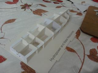

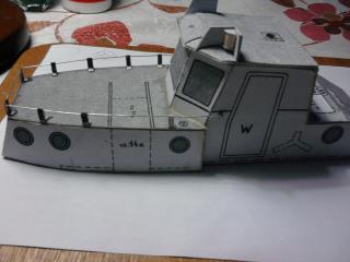

Am făcut și bucata de cabină din față. Cam așa ar veni:
Imagine atasata: Photo-0165.jpg
Nu se așează chiar pe linii pentru că dintr-un motiv incert pentru mine, deși restul pieselor par să se potrivească la dimensiuni cu planurile, și piesele pentru punte și filele de bordaj au ieșit mai scurte cu vreo 8mm. Nu mai înguste, ci doar mai scurte. Eh, whatever...

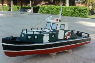

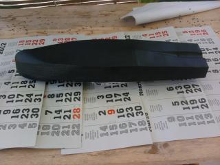

Postat 24 June 2013 - 03:24 AM
Deci țeapă după țeapă Imagine postata
Am fost sāmbătă la Jakarta, și am luat un spray. Doar ca pe poză era o băncuță de lemn natur, iar īn tub era...vopsea neagră.
Well, asta e. Ce am mai facut?
Păi practic am terminat de construit piesele și am mai asamblat nițeluș din ele.

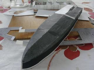

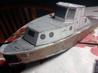

Am dat o mānă de vopsea peste cocă. Sigur, opera vie ar trebui să fie roșie, iar negru nu e o bază bună pentru nici o culoare, da' poate n-o ieși chiar rău. Pānă acum se văd ca dracu' zonele alea unde am umplut cu rumeguș, dar mi-e tare teamă ca n-am ce să-i fac.
Linia de plutire e destul de aproximativă (trasată pe vopseaua neagră cu un creion portocaliu rămas de la precedenta vizită a fiică-mii). Am pus niște pietre īn burta stimabilului ca să intre īn apă cāt trebuie, dar am lăsat vreo 3mm rezervă de flotabilitate ca să compenseze piesele de pe punte. Bine, nu ca ar avea mare lucru de compensat, au cam 70gr toate alea.
Azi īncerc să fac rost de niște lac de unghii transparent, ca să dau peste piesele de pe punte și tot restul. Din nefericire, ideea mi-a venit după ce plecasem din Jakarta, așa că iar trebuie sa sper ca mă descurc pe plan local.

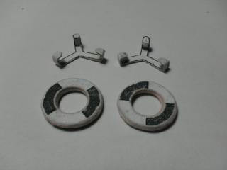

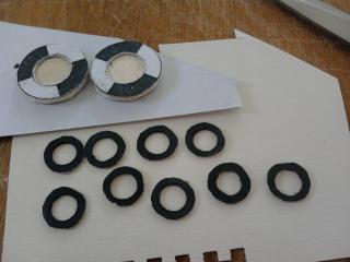

Ramele de la hublouri și colacii de salvare cu suporții lor. Īn prima poză colacii nu sunt decupați și la interior. Balustrada de la cabina mică
Imagine atasata: Photo-0188.jpg Imagine atasata: Photo-0194.jpg Imagine atasata: Photo-0193.jpg

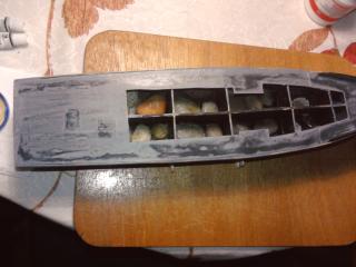

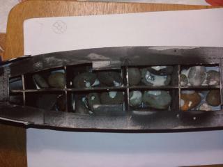

Corpul vopsit și lestul:
Imagine atasata: Photo-0189.jpg Imagine atasata: Photo-0191.jpg
