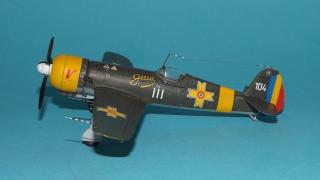

IAR-80M nr.104 "Getta" 1/72
  • Postari: 4981
Postat 16 June 2013 - 11:46 AM
Salutare !

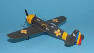

Aici voi prezenta constructia "Gettei" lui Gheorghe Gulan.
N-o sa mai prezint kitul de la Parcmodels, banuiesc ca e arhicunoscut deja.

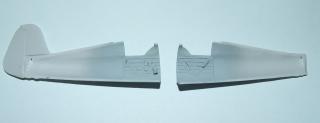

Am incput prin a lipi jumatatile fuselajului anterior. Pentru nr.104, aerisirile laterale (cele din spatele esapamantelor) trebuie astupate.
Imagine atasata: DSCF6783.JPG
intradosul aripii este cel corespunzator variantei 81c, cu tunuri Mauser dar aripa lunga. Extradosul e cel pentru 6 mitraliere.Exista o neconcordanta deci intre ele, care va necesita chituire serioasa catre capetele de plan.cala trenului se potriveste bine, dar are o scobitura ca va necesita de asemenea umplere cu putty.

Fuselajul posterior trebuie incarcat un pic in zona unde vine baza cupolei, fie cu putty fie cu o fasie de plastic. Altfel va exista un luft la montarea cabinei. Si coama de sus trebuie ajustata un pic.

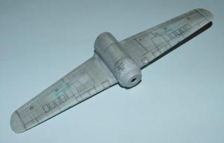

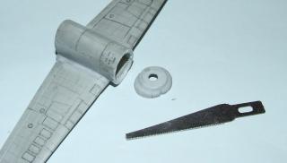

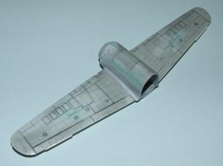

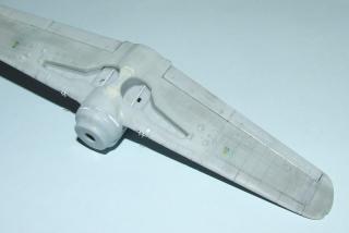

Am regravat aripa ca pentru varianta cu mauser si am lipit-o de fuselajul anterior. A doua priza de aer trebuie facuta pe bordul de atac al aripii stangi.
Imagine atasata: DSCF6790.JPG
Imagine atasata: DSCF6792.JPG
Imagine atasata: DSCF6793.JPG
Imagine atasata: DSCF6797.JPG
Dupa mai multe probe la rece, am introdus un mic distantier in fuselajul anterior, pentru a-l face sa se pupe perfect cu cel posterior.

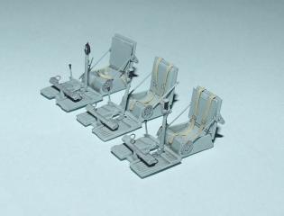

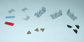

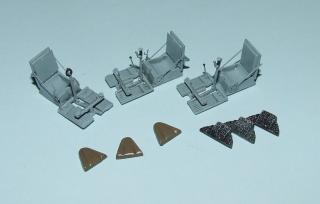

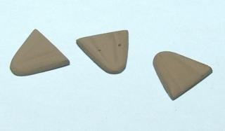

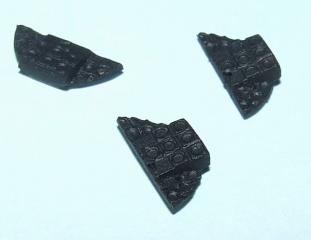

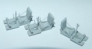

Revenind la Getta & Co, am vopsit citeva piese azi. Cu RLM 76 prin cockpit, maro pentru tetiere, rosu si un azure blue pentru buteliile din cabina. Negru pentru tablourile de bord.
Imagine atasata: DSCF7857.JPG
Imagine atasata: DSCF7859.JPG
Imagine atasata: DSCF7862.JPG
Imagine atasata: DSCF7869.JPG
Imagine atasata: DSCF7871.JPG
Imagine atasata: DSCF7872.JPG
Imagine atasata: DSCF7876.JPG
Imagine atasata: DSCF7874.JPG

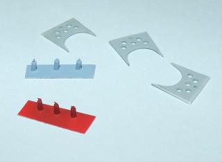

Am avut doar doua seturi de PE de la Paul (eddie models), care desi foarte misto, mi s-au parut extrem de subtiri. In opinia mea ar trebui facute pe o tabla mult cel putin de 2-3 ori mai groasa.
Pentru al treilea am improvizat prin cockpit, facind diferitele manetute din plastic tras la cald si cutia buteliei de oxigen din foaie de plastic.
Am profilat tetierele un pic, pilind doua santulete care sa-i dea aspectul acela tipic de perintza. Cea a Getei a mai primit doua gauri unde vor fi fixate centurile.
Tabloul de bord al Gettei, si al lui BoPi au primit cutiuta selectorului de acrosaje si un mic robinet, cea a lui 80A inca un ceas in partea dreapta.

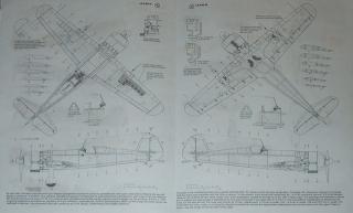

Cartea lui Radub e nepretuita in aria asta, desi ma tem ca unele informatii foarte utile n-au mai ajus sub tipar ( dupa cum zicea si Radu, a fost foarte mult scurtata de editorii de la SAM). Ar fi fost foarte pretuita o diagrama color a cockpitului, fie perpectiva, fie stinga - dreapta. De exemplu, nici acum nu-s lamurit ce culoare avea spatarul scaunului.
Am dat apoi cu future si tush peste tot, si am mai punctat cu diferite culori ..rosu, argintiu, negru, maro si auriu.

Palonierele alea trebuia sa le refaci, sunt grosolane rau. Stiu...nu se prea vad. Cred ca panoul de bord nu era negru, ci un verde inchis tare.
#12 Useril este offline   paul
  • Postari: 634
  • Inregistrat: 06-April 05
Postat 21 June 2013 - 09:07 AM
Salut. Am folosit tabla de 0,1 mm. La piesele care nu au avut o fata corodata (de exemplu tabloul de bord, cadrul din fata cockpitului) grosimea aceasta a fost ok. Au fost cateva piese care au necesitat corodarea unei fete - gen scaunul,centurile sau diferitele manetute - acestea sunt mai fragile.Totusi eu cred ca pot fi folosite toate piesele cu ceva atentie. Am vrut totodata ca piesele sa fie destul de detaliate, daca foloseam tabla mai groasa se pierdeau unele detalii. Nu va mai fi cred o alta serie. Daca o sa scot altceva o sa folosesc sigur o tabla mai groasa.
PS Nu era mai ok de folosit pt M tabloul de bord din PE? Mi se pare ca arata mai bine decat cel din plasitc. Bafta!

Paul, nu ma intelege gresit, Pe-urile tale sint foarte misto! Intr-adevar, pentru detalii fine, centurile de exemplu, sint ideale pe tabla de 0.1. Pentru altele, cum sint capacele trenului sau catargul antenei, 0.1 e mult prea subtire. Catargul nu cred ca ar ramane drept daca ii intind firul antenei.
Z, nu am refacut si nu voi reface palonierele. Le-am pus chingile de prindere a piciorului (fir de plumb) si le-am mai curatzat un pic.
Imagine atasata: DSCF7906.JPG
Pe tablourle de bord ( care nu cred ca-s altfel decit negre. Nu stiu de unde ai scos treaba cu verdele inchis, e prima data cind aud asta ) am dat un lac mat, un drybrush usor cu pasta agama - aluminiu si dupa aceea niste puncte de future pe cadrane, sa se vada mai lucioase. N-am folosit PE-urile pentru ca voi incerca sa le pastrez pentru un viitor 81C cu cabina deschisa.
Imagine atasata: DSCF7909.JPG

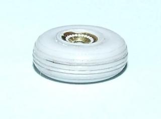

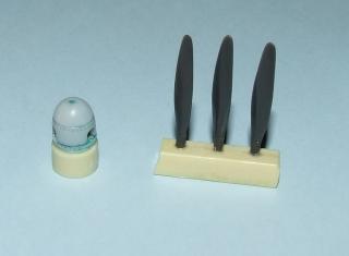

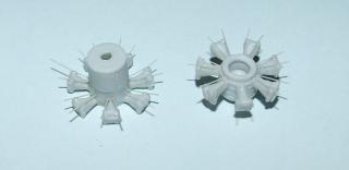

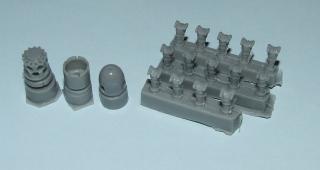

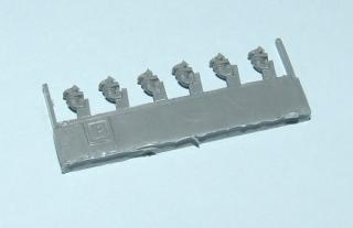

Am mai lucrat , e drept, putin, la IAR-uri;
Am lipit 28 de bucatele de plastic tras la cald , pe clilindri.
Mai am inca doua seturi de facut :bang: .
Imagine atasata: DSCF7928.JPG

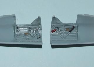

Getta:

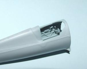

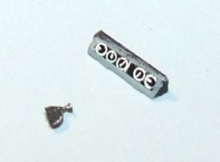

Am fixat interiorul. Tabloul de bord intra cu greutate. Ca dimensiuni este corect dar evident nu s-a putut tine cont de grosimea materialului la fuselaj. Asa ca a trebuit pilit un pic.
Desi 104 e un avion mai timpuriu, i-am pus mansa cu maner circular, specifica avioanelor echipate cu armament declansat electric. Probabil ca cea veche ar fi fost inlocuita odata cu schimbarea tunurilor.
Imagine atasata: DSCF7934.JPG
Am lipit citeva betisoare in forma de M, chiar in spatele palonierelor.
Imagine atasata: DSCF7933.JPG

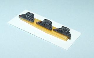

Pe ele va veni agatat tabloul cu cele 5 ceasuri, facut dintr-un profil de plastic cu un decal generic din cutia cu maimute.
Am mai facut si manetuta schimbatorului de pas, care vine pe plansa orizontala ce sustine tabloul de bord, in partea stinga.
Imagine atasata: DSCF7935.JPG
Colimatoarele britanice din setul de la Quickboost par a fi similare cu cele de pe IAR-80, asa ca le voi folosi fara dureri de cap. Gemuletele vor fi inlocuite insa, cele date de quickboost sint patrate.
Imagine atasata: DSCF7932.JPG

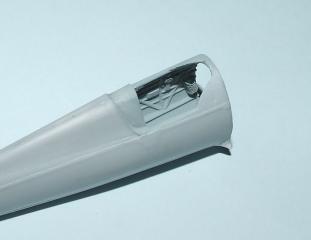

Am inaltat un pic peretii laterali ai fuselajului in dreptul cabinei, acolo ar aparea un luft la montarea cupolei.
De asemenea, pe coama din spatele tetierei am gravat canalul in care era teava pe care glisa cupola . Acolo voi introduce o baghetica de plastic, vopsita cu ceva gen inox.
Imagine atasata: DSCF7940.JPG

Domine sanctis!! De ce ai făcut "push rod's"-urile alea din plastic tras? Nu era mai simplu din sīrmă?? Eu așa le-am făcut la I-15, și mi s-a părut că a ieșit bine...Acum, pentru că eu sīnt total dinafară cu trasul din culee, mi se pare mare inginerie...
