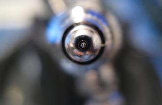

Buna seara
Am un aerograf BD-180 pe care l-am scos de la "naftalina" (nu a fost folosit de aproape un an) si l-am testat putin cu niste apa. Problema este ca "scuipa" cam odata pe secunda daca duza este deschisa peste un anumit nivel. Daca iau jos capacul care protejeaza acul merge perfect, asa ca problema poate fi numai la acel capac.
M-am uitat atent la el si am observat ca avea ceva vopsea intarita depusa. Desi l-am curatat bine, nu a ajutat prea mult. Cred ca o parte a capacului atinge "conul" jetului. Il pot repara cumva?
Multumesc in avans.

Postat 28 July 2013 - 08:20 PM
Tot in cunostinta de cauza vorbesc si eu......Tibi are perfecta dreptate
Imagine atasata: ac.jpg
se pate vedea clar cum duza e descentrata
asa am rezolvat eu problema

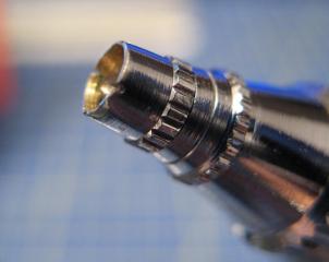

Imagine atasata: cu capac.jpg
Am pilit capacul aproape pana la nivelul acului

Postat 28 July 2013 - 11:54 PM
corsar, ai pilit capacul doar pe lungime sau si in interior? Poate e doar lumina, dar in a 2a poza mi se pare ca se vede alama de sub crom.
#11 Useril este offline   corsar
  • Postari: 466
  • Inregistrat: 07-February 05
  • Location:153524
  • Interests:club, discussion
Postat 29 July 2013 - 01:15 AM
Practic eu am scurtat acel capac.....dupa care bavurile ramase de la pilit le-am cu o piatra de freza tip conica. Lucru normal ca o data cu scoaterea acelor bavuri sa-mi ia si din crom ceva, asta e motivul de se vede alama in poza, nu am plilit nimic la interior

Am doua aerografe Fengda, un 180 si un 203, ambele au aceeasi problema, eu lucrez fara capac.
Este posibil sa fie din cauza ca e crestat, vopseaua se strange in degajarile respective, iar cand se acumuleaza mai multa nu mai poate fi retinuta de forta de capilaritate.
Cred ca e o solutie si cu pilirea capacului, o sa incerc si eu.

Postat 29 July 2013 - 01:07 PM
Am pilit capacul si acum merge fara probleme. Din pacate n-am fost atent si l-am pilit un pic prea mult si acul iese cam cu 1 mm in afara. O sa trebuiasca sa am grija sa nu-l lovesc de ceva.
