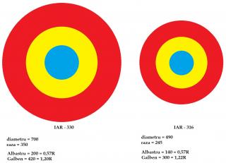

Eu unul incerc in zadar sa-mi imaginez ce-au avut in vedere cand au facut imparteala aia cu 200, 420, 700 mm!? Ma refer la faptul ca pe mine nu m-a dus mintea sa imaginez de unul singur niste proportii clare si, de fiecare data cand am vopsit cocarde pe o macheta [da, mi s-a mai intamplat...], a trebuit sa recurg la - vorba alora a caror cea mai mare inventie e biscuitul :db: - Mk. One Eyeball.
Poate cineva cu o minte mai structurata sa explice de ce intre primul cerc si al doilea e o diferenta de 220 iar intre al doilea si al treilea sunt 280? E in spatele cifrelor ratiune [ma rog, aici concret pe exemplul Puma] sau asa a rezultat tot dupa o aproximare cu ochiul a ce ar arata cel mai bine proportionat?
E, poftim interes! :crazy:
P.S.: ca sa nu aveti impresia ca inventez subiecte, avem mai jos o cocarda in care diametrele succesive ale cercurilor sunt de felul 100, 200, 300 unitati, adica un raport clar 1-2-3. Cum sta treaba asta in realitate? Exista vreun astfel de raport universal valabil pentru cocardele din Fortele Aeriene proprii si personale, indiferent de dimensiunile cocardei?

Un raport matematic intre cocarde frumos si logic gen 1, 1/2, 1/3, nu neaparat este frumos din perspectiva ochiului. Acea cocarda cu 100, 200, 300 imi pare a avea albastru prea mare cu toate ca a fost folosita si ea. Cea mai folosita si cea mai echilibrata ca proportii a fost cea cu albastru 1/2R, galben 5/4R si rosu 2R. R-raza cocardei. Oricum sunt mai putine variatii decat la crucea lui Mihai.
#9 Useril este offline   niki
  • Postari: 1169
  • Inregistrat: 23-January 05
Postat 29 October 2013 - 06:54 PM
Vezi postareaCatta, la 29 October 2013 - 05:41 PM, a spus:
Cea mai folosita si cea mai echilibrata ca proportii a fost cea cu albastru 1/2R, galben 5/4R si rosu 2R. R-raza cocardei...
Asadar, aceasta ar fi reteta oficiala, nu? De aratat arata parca asa "cum ar trebui" :-)

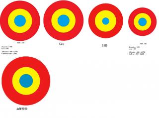

Postat 05 November 2013 - 09:10 PM
Eram la o sutime (ma rog, doua... ;-) ) sa declar gasita formula magica!!!
Asteptam si alte dimensiuni sa dam cu paru' :-P
Imagine atasata: tricolor2.jpg

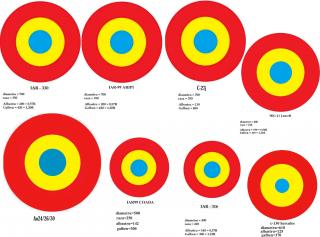

Postat 18 November 2013 - 06:19 PM
Cu multumiri lui Dodo :good: , iata cum ar sta lucrurile pentru MiG-urile 21 LanceR:
Imagine atasata: tricolor3.jpg
