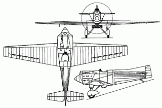

Daca este vorba de reproducerea unei machete de avion sau masina, aici nu detin experienta/viteza necesara. Si anume daca unui modelator 3D experimentat i-ar lua sa zicem 4-5 ore sa reproduca dupa un desen o masina sau un avion, mie mi-ar luat poate cateva zile bune :)
In general taxarea se face la ora, tariful meu este undeva la 8Euro/ora. Daca te intereseaza ceva anume trimite-mi o poza sa vad despre ce e vorba.
