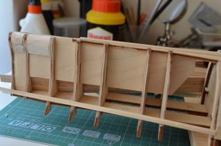

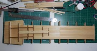

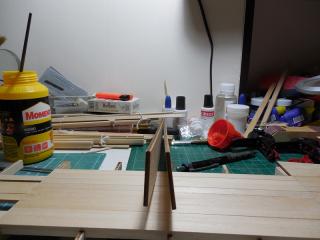

Un mic update:
Puntea principala si scheletul puntii pupa.
Imagine atasata: bismarck9.jpg

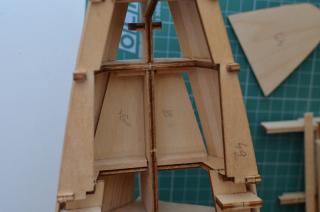

Din pacate nu am mai putut continua puntile intrucat piesele de placaj (nr. 61) si una din bucatile de placaj de la puntea pupa (nr. 62) sunt torsionate ( :diablo: ) asa ca trebuie sa le aburesc putin (la propriu).
Imagine atasata: bismarck8.jpg

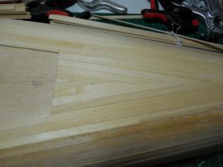

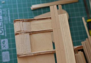

Dupa o pauza de 6 luni, am revenit la "micutul" Bismarck.

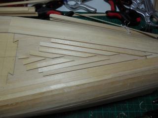

Pentru curbele accentuate de la prova si pupa, am folosit filele taiate pe jumatate (pe lungime).
Imagine atasata: b7.jpg Imagine atasata: b1.jpg

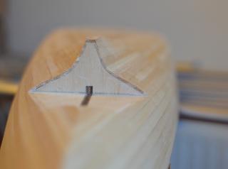

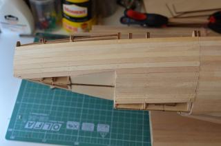

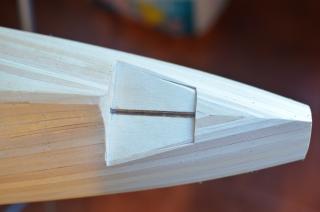

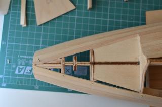

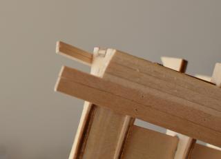

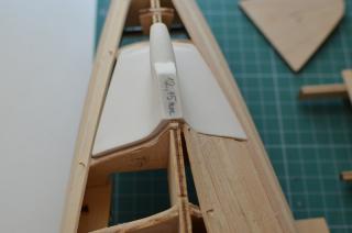

Pentru fixarea suportului piesei de rasina de la pupa (port elice), am folosit ceva resturi de baghete de la traversele puntii. La prova am umplut cu balsa spatiul dintre coaste pentru o fixare mai buna a filelor (tot file subtiri voi folosi).
Imagine atasata: b2.jpg Imagine atasata: b6.jpg Imagine atasata: b5.jpg
Imagine atasata: b3.jpg Imagine atasata: b4.jpg
La piesa de rasina (poza 6) se observa ca, dupa filarea liniei de fund a cocii, vor trebui facute ceva ajustari de cota (functie de alinierea cu straturile de file). Nu ca nu s-ar mai fi vazut... B-)

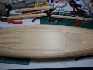

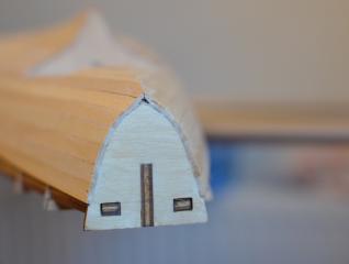

Azi am finalizat pupa (primul strat de file):
Imagine atasata: b8.jpg Imagine atasata: b10.jpg
Imagine atasata: b11.jpg Imagine atasata: b12.jpg
Timp de lucru cumulat: 9 zile.
