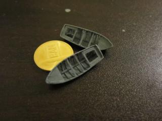

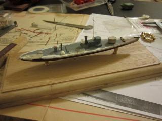

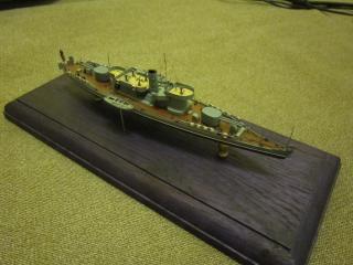

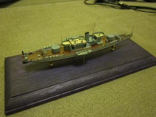

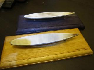

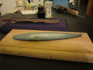

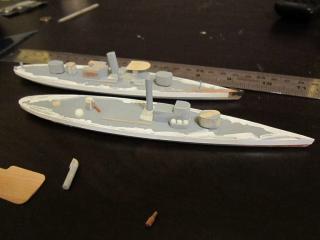

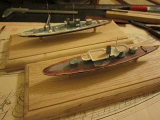

am inceput constructia monitorului in urma cu vreo 3 saptamani . accidentarile suferite de westerplatte , m-au determinat sa-l trec in rezerva o perioada, asa ca a trebuit sa umplu golul cumva. ca sa nu mai pun toate ouale intr-n singur cos , si nici sa mai investesc prea mult timp , am inceput monitorul in varianta 1921 , respectiv 1958 . cel putin asa sunt prezentate in revista modelism nr 3 din 1989 ,. modelele sunt la scara 1/300 . dpdv al constructiei , nimic spectaculos pana acum . am folosit indeobste metode old-school . adica lemn, smirghel si spritz-chit. putine exceptii in cazul catorva piese, pe care le-am multiplicat in rasina.
Imagine atasata: 007.JPG
probleme au aparut imediat ce am inceput sa ma gandesc la culorile in care o sa le imbrac. informatiile sunt , ca in cazul oricarei nave romanesti , lipsa sau foarte vagi. asta in detrimentul planurilor, care este. destul de bune. 177 (userul...) m-a luminat putin in ceea ce priveste schemele de vacsire,(ocazie cu care iti multumesc) dar nu indeajuns. pana cand o sa primesc cartulia d-lui craciunoiu, blindatele dunarii , va rog pe voi, cei care cunoasteti subiectul , sa ma ajutati. as vrea sa le vopsesc asa cum aratau in anii mentionati.

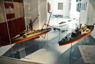

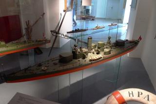

Postat 08 December 2013 - 06:28 PM

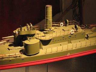

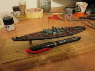

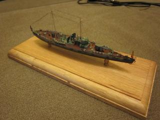

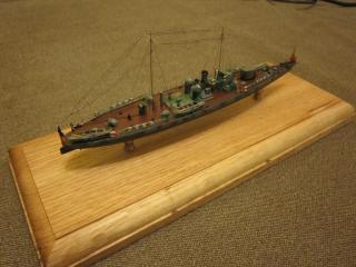

Ca si culori ... nustiu ... vezi astea de la muzeul Viena
Imagine atasata: poz1.jpg
Imagine atasata: poz2.jpg
Imagine atasata: img_217424_1.jpg
"temes"
Imagine atasata: attachment.jpg
Aceasta postare a fost editata de staric: 08 December 2013 - 06:59 PM

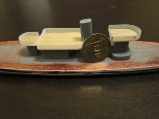

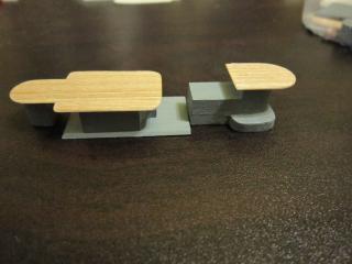

Postat 09 December 2013 - 10:07 PM

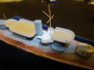

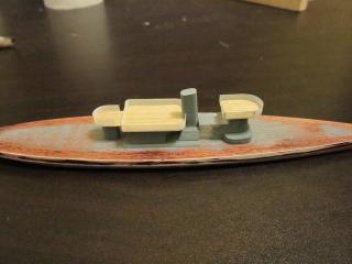

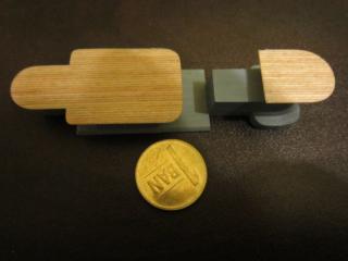

putinele punti din lemn de pe nava , se regasesc doar in varianta din 1958. am reusit sa le fac din lemn de cires, filele au 0,4 mm latime.
Imagine atasata: 002.JPG Imagine atasata: 005.JPG

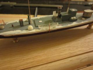

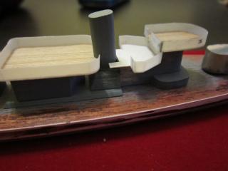

...parapetii puntilor etalon .
Imagine atasata: 003.JPG

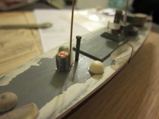

Postat 13 December 2013 - 11:16 AM

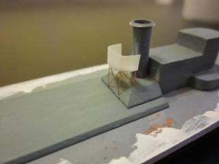

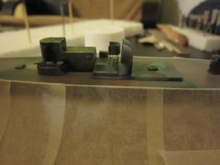

varianta 1921 avea in spatele cosului o platforma pe care statea un reflector .
modificarile ulterioare au mutat reflectorul pe puntea intermediara , blindata , dintre cele doua punti etalon.

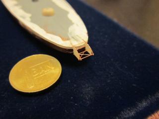

Postat 13 December 2013 - 09:56 PM

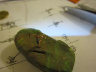

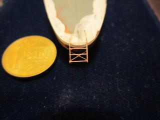

constructia metalica avea rolul de a proteja carma... se regaseste doar in varianta 1921.
Imagine atasata: 004.JPG

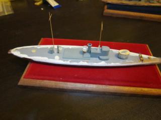

Postat 16 December 2013 - 02:19 PM

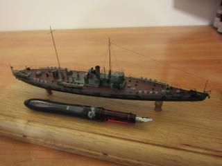

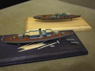

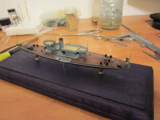

mersi , costello. astazi am primit cartulia lui craciunoiu, blindatele dunarii. trecand peste partea grafica , care este mai mult decat lamentabila, brosurica contine doar o descriere lapidara a felului in care erau vopsite navele. in schimb, copertile sunt COLOR, si reprezinta probe irefutabile care sa sustina coloritul modelelor in fata vreunui arbitru atoatecunoscator (nu ducem lipsa de asa ceva!), in variantele de colorit pe care le voi adopta. asadar , opera vie va fi rosie , puntile maro (caramiziu) bordul liber si suprastructurile+ turelele , gri, respectiv camuflaj , babale, lanturi si alte chesti de genul asta negre, cu mecla alba unde e cazul , si colacii (de salvare)alb-rosu. pana atunci insa,mai executam ceva piesulici . catargele le-am facut din lemn de par .extrem de docil, si usor de prelucrat , daca tinem cont de faptul ca au la baza 0,5 iar la varf cam 0,3 mm
Imagine atasata: 001.JPG

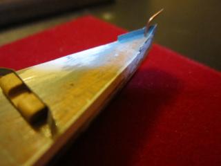

Postat 18 December 2013 - 08:50 PM

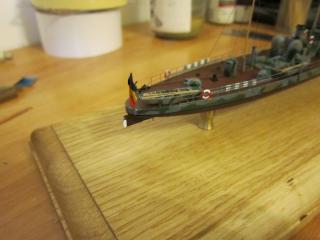

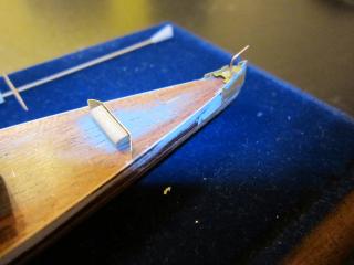

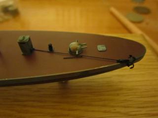

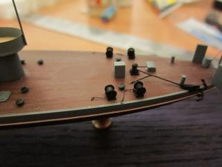

la capitolul prova nu sunt schimbari extraordinare intre un model si celalalt:
un parapet mititel si capul de sarpe
comparativ cu varianta tarzie, unde a aparut si o teuga mititica , pe care vor fi plantate si doua babale.

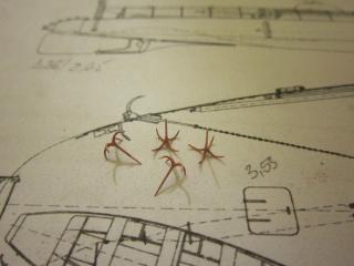

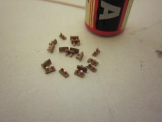

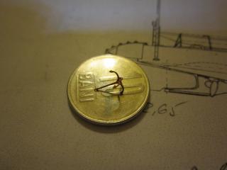

in privinta ancorelor nu exista diferente intre cele 2 variante. ambele au cate trei ancore cu 4 brate .iata 4 dintre ele.
dupa ce le fac si pe celelalte 2, o sa incerc sa le adaug atat palmele, cat si cheia de lant. inaltimea lor este acum de 6 mm

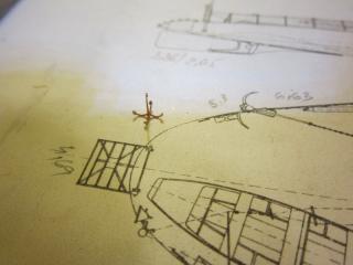

cum spuneam , palme si cheie de lant.

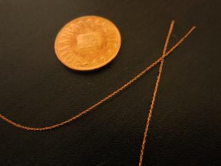

am inceput sa impletesc ceva lanturi, pentru ancore. sunt din sarma de 0,1.

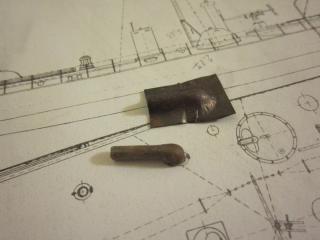

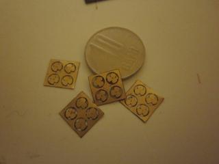

am intrat , datorita sarbatorilor , intr-o stare de lene, asa ca am pus pe cineva sa lucreze pentru mine. e vorba de clorura ferica... am corodat asadar eliciile necesare. 4. seturi. ca sa am de unde alege . au doar 4 mm in diametru , si nu stiam exact ce o sa iasa. :pardon:

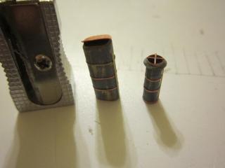

Postat 07 January 2014 - 11:01 PM

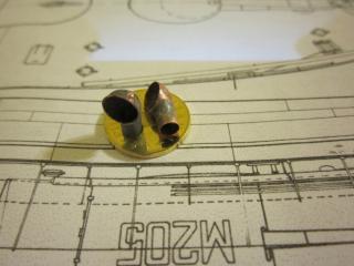

am completat putin cosurile .diferentele dintre ele sunt evidente.

Imi place impletitura si doresc sa ma inveti sa o realizez si eu !! Merci, si spor la treaba !!

mersi , dorin. cartulia o am de la editura modelism international. sincer, e pilaf, nu se vede nimic in ea. doar cateva informatii despre cele monitoare. gabi, treaba cu lanturile e simpla de tot. iei doua sarme, indreptate bine, la care colorezi capetele , doua rosii, doua albastre, de exemplu. le indoi de la mijloc, le fixezi bine de masa, si le impletesti pur si simplu, doua cate doua.adica le incrucisezi succesiv . treaba cu capetele colorate e valabila cand folosesti sarme subtiri, si nu le vezi prea bine.
