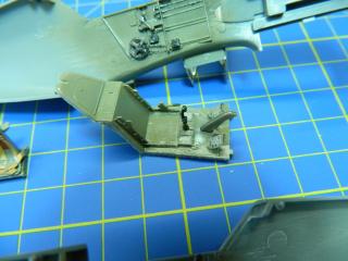

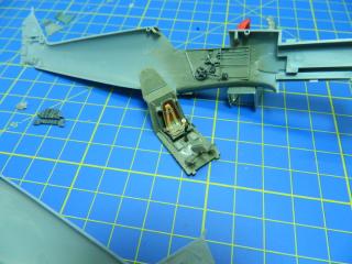

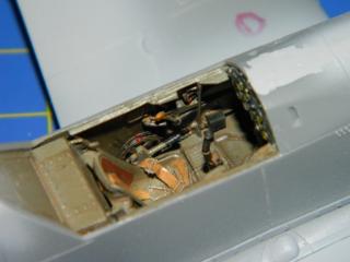

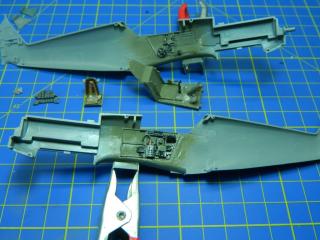

Ingrasatul porcului la sfarsit de an .....
Tot anul am avut treaba si nu am finalizat nimic. Acum m-am trezit ca nu am ce pune in noile vitrine ale bibliotecii si vreau sa termin urgent un 109 de nisip dupa care daca mai ramane timp sa ma apuc de Eduard si sa il fac varianta romaneasca.
Am comparat kitul Tamyia si Eduard si unul din ele este la alta scara parca. nu am stat sa printez planul 1/48 asa ca fiecare cu ramane ca la mama lui.

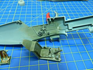

Cabina Aires am vopsit-o in RLM02(urata culoare) , tabloul de bord RLM66., am dat un drybrush subtire si am dat-o cu future pt wash.

Super!
Am sa urmaresc atent episodul asta! Singura "obiectie" e legata de culoarea RLM 02: mie imi place mult nuanta asta :rolleyes:

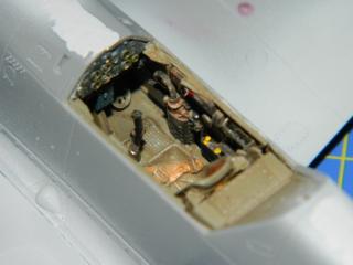

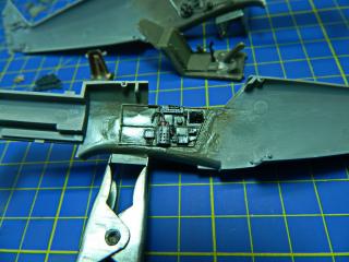

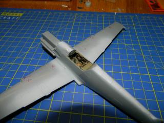

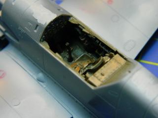

Ok deci weekend edition - continuarea:
Wash , retusari in cabina, mici adaugiri prin zona motorului cu care sa acopar gaurile cat haul,
-o priza de aer frontala chiar langa elice care se vedea cabina prin ea asa ca a trebuit sa pacalesc cu diferite bucati de stiren ansamblul motorului din zona respectiva.
- inca o mica bucata de stiren am rezolvat zona de iesire din radiatorul de sub motor.

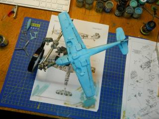

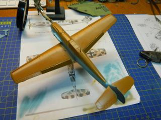

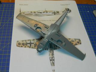

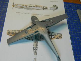

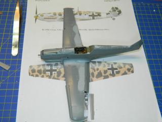

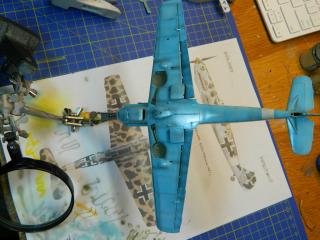

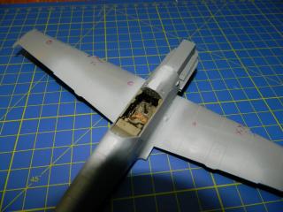

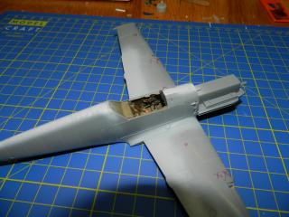

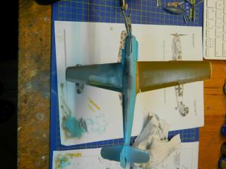

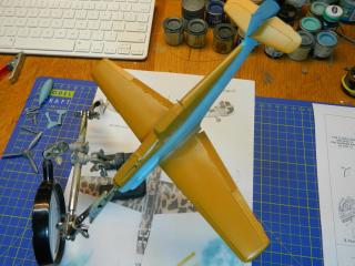

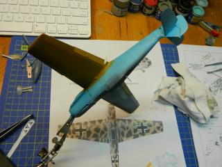

Si ete asa incet incet am bibilit la el pana am ajuns sa-l vopsesc.
Primer- nu am avut timp de el - era bun dar am tras tare poate il vad pana maine gata.
Culoare pe intrados RLM 78 nu aveam in stoc asa ca am improvizat. Nu a iesit din prima si mi se parea tare tiganesc bleu-ul ala asa ca l-am mai temperat cu niste rlm 65 cu mult alb/diluant Acum este mai bine- pe aproape cred de ce trebuie.

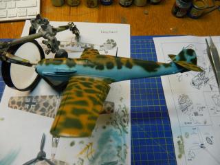

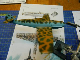

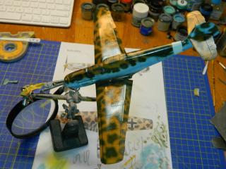

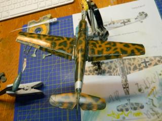

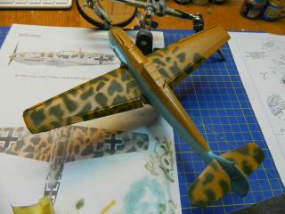

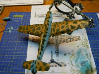

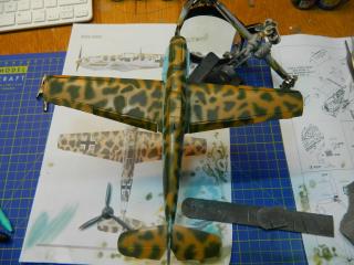

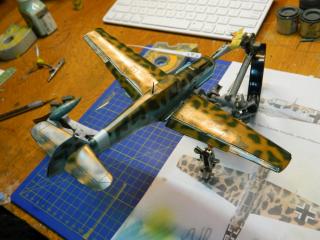

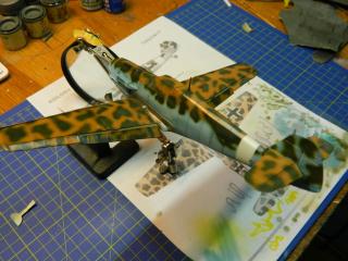

Bun si dupa aia dai cu pete de broasca- cam raioasa treaba si migaloasa.
A trebuit sa tunez tare chinezaria BD-180 dar cred ca a iesit ce trebuia - o vaca blonda baltata.
Maine future, decaluri, future - wash/future poimine si TANTANI- gata macheta...anului 2013( o macheta pe an dar buna :devil:)

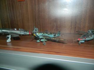

Frumos camuflajul . O macheta frumoasa . Ii faci vitrina ?

Vitrina- eu as zice ca e spatiu in mobila de inca 20-30 de bucati. numa timp sa am sa le fac.

Nasol camuflaj ti-ai ales dar dupa parerea mea ti-a iesit foarte bine! Ai folosit masti sau asa free hand?
#10 Useril este offline   mamutel
  • Postari: 1317
  • Inregistrat: 15-August 07
Postat 30 December 2013 - 07:31 PM
Vezi postareatibi22, la 30 December 2013 - 12:31 PM, a spus:

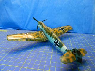

La manuta fara masti cu vopsea ffff diluata si cu presiune minima de aer dungi cam de 1-1,5mm asa ca merg petele facute , poate chiar si carnaciori pt vanatori de noapte

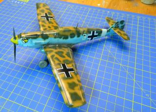

Am continuat epopeeeeeeea
-am vopsit banda alba din partea din spate a fuselajului
-am dat cu alb fff diluat pt a simula vopseaua albita de soare si am evidentiat panourile cu negru diluat pt a ajuta un pic wash-ul sa-i dea "volumul care intoarce capete"
-am raschetat masquolu pt a scoate paintchiping-ul si am dat usor cu carpa moale si smirghel fin (1500) pt a atenua santul lasat de masquol.
-am dat un strat consistent din ce a ramas intr-o sticla de lac lucios.
Astept sa se usuce lacul pt a pune decalurile si sa le sigilez cu Future.

Cam atat pe ziua de azi.
Mai e si maine o zi

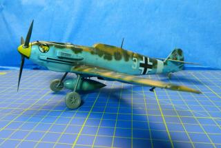

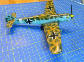

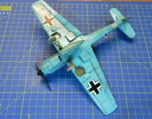

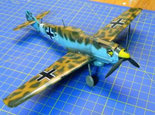

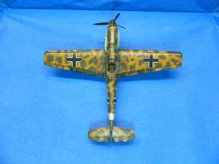

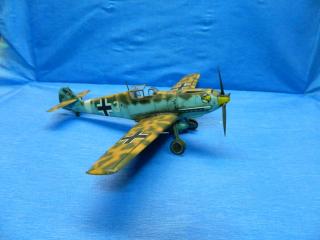

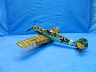

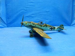

La multi ani la toata lumea!
Am terminat(aproape) macheta anului 2013/ si am terminat si anul...
Mai sunt cateva mici detalii de pus la prima stergere de praf.
Mai multe poze la anu' !

An nou fericit !
Frumos realizat, cammo-ul de pe extra e de exceptie. Felicitari !
Singura observatie este ca RLM78 pare un pic cam saturat. Dar poate e din cauza pozei.

Frumoasa macheta, ma voi inspira putin si in proiectul meu :)
Dar pana la urma e E4 sau E7?

Frumos si rapid executat :drinks:
  • Postari: 12699
Postat 03 January 2014 - 09:25 AM
Felicitari, ti-a iesit foarte bine, in special camuflajul! :hi:
Eu as fi pus si firul care tine cupola...
