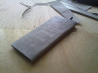

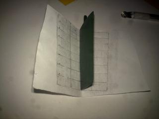

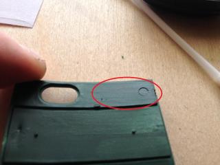

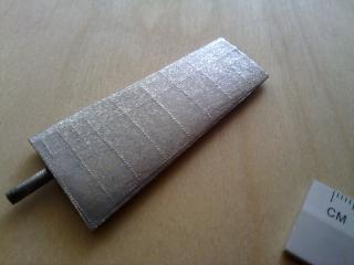

Salutate tuturor si La multi ani!
Demarez acest nou am modelistic cu un proiect la care am mare nevoie de nituri in pozitiv.
Are cineva vreo idee despre ceva tehnici pentru asa ceva?
Pana acum, am incercat cu rezultate multumitoare invelirea cu hartie normala care anterior a fost nituita pe partea interioara si lipita peste piesa. varianta asta insa este foarte costisitoare, pentru ca in prealabil trebuie taiata bucata de hartie la dimensiune, apoi unsa cu cyanocrilat, vreo 2 straturi, apoi luata cu smirghel fin, apoi desenat pe spate(in oglinda) traseul niturilor, nituire, apoi lipire cu precizie pe piesa(si stiti cum e superglue-ul, ca iasa si imediata se lipeste de membre )...
Va mutumesc anticipat!
  • Imagine atasata: 25012014891.jpg
  • Imagine atasata: 25012014892.jpg
  • Imagine atasata: 25012014893.jpg
  • Imagine atasata: 25012014895.jpg

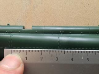

Tipul asta a lucrat cu Archer:
Archer rivets
Am si eu de la HGW la 1/32, dar inca nu am lucrat cu ele.
Florin
