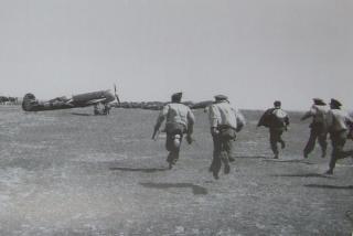

Poza asta ( de altfel SUPERBA) din cartea lui Dan Melinte il arata fara filtru la priza de aer dar cu trapele complete.

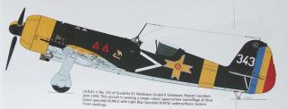

In cartea lui Radub de asemenea apare un profil al lui. Posibil si pe prima coperta , poza de jos, e tot el:

343 a avut instalatia de dezghetare la admisia compresorului. E singurul de care stiu ca avea asa ceva.

Din Rumanian Air Force - The Prime Decade 1938-1947
  • Imagine atasata: Iar 81C no344.JPG

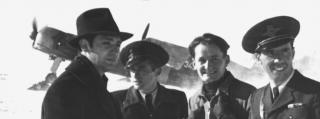

E posibil sa fi fost mai multe cu acea instalatie. Am gasit doua poze care nu par a reprezenta acelasi avion. Coafa unuia e alba, a celuilalt segmentata.

Am luat pozele la puricat din nou si intr-adevar sunt doua poze cu Dumitrescu pe schiuri in fata unui avion cu dispozitiv de degivrare. Unul are coafa alba iar celalalt are coafa verde-negru cu felie alba. Pozele sunt facute una dupa alta. Sunt sigur ca avionul cu "felia" alba e 343 dar celalalt avion cu coafa alba nu e chiar atat de clar - cred ca este 321. 321 a fost destul de fotografiat in vara urmatoare cu filtru obisnuit, deci se pare ca acest dispozitiv putea fi demontat si nu era "permanent".

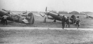

Am mai gasit doua poze, mentionez ca nu apartin niciunei colectii sau arhive personale, fiind achizitionate ca scanuri de la Muzeul militar.
Imagine atasata: F3-004.JPG
Vizanty si 343 (cred) in fundal, se vede ca are dispozitivul in loc de filtru.
O alta, cu numar necunoscut. Aici se vede mai clar contraptia. Se pare ca gazele arse din cele doua tevusti trec prin radiator , incalzindu-l si sunt evacuate pe partea cealalta printr-o teava mai mare in diametru. Daca ar exista si o poza mai clara din stinga ar fi grozav.

Mai sus am gresit eu cand am zis ca "felia" de pe coafa era alba, era de fapt galbena. Se vede ca "felia" si capota motorului au aceeasi culoare.
Pozele cu avioanele Grupului 6 pe zapada au fost facute in aceeasi zi, Dumitrescu a fost forgrafiat trecand pe schiuri pe langa 321 (coafa alba) si 343 (coafa feliata) din Esc.61Vt./Gr.6Vt. si se stie ca ceste poze au fost facute la Popesti-Leordeni. Esc.61Vt. a fost la Targsor in 43 si a fost transferata la Popesti-Leordeni in Ianuarie/Februarie 44. Cel mai probabil, coafa feliata a fost insemnul folosit la Targsor iar coafa alba a fost folosita la Popesti-Leordeni ca insemne de recunoastere. Probabil aceasta poza a fost facuta imediat dupa transfer in perioada de tranzitie cand coafele erau in curs de revopsire si poate de aia una e in un fel si cealalta altfel.
