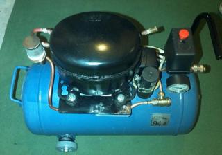

Am terminat de confectionat 2 compresoare si mai lucrez la unul, atat cat imi permite timpul si serviciul.
Primul compresor
Butelie 24 L
Compresor Danfoss FR7GH,270w (nu este de frigider)
Presostat diferential si valva sens cu eliberarea presiuni din compresor dupa ce a facut presiunea de oprire.
Presostat reglat sa opreasca la 6bar si reporneste la 4bar.
Filtru aspiratie aer
Valva golire condens din butelie.
Functioneaza ca un compresor normal de aer doar ca zgomotul nu este acelasi.

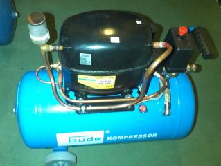

Cel de al doilea compresor
Butelie 24l (albastru)
Compresor Danfoss SC10GH ,380w (nu este de frigider)
Supapa siguranta 10 bar.
Valva de golire condens din butelie.
Cele doua compresoare sunt identice ca constructie,difera doar capacitatea compresorului.
Singurul lucru care a mai ramas la ele este de pus regulatoare, nu mi-au venit inca.
Preturi nu pun inca, astept sa le echipez complect adica si cu regulatoare cand imi sosesc.
Atasez si poze imediat.
Astept pareri despre constructia lor.

Poze cu primul compresor, cel cu compresor de 270w.
Orientativ face 6 bar in butelia de 24l in 9 minute
  • Imagine atasata: IMG_20140316_201655.jpg
  • Imagine atasata: IMG_20140316_201737.jpg
  • Imagine atasata: IMG_20140316_201823.jpg
  • Imagine atasata: IMG_20140316_201846.jpg

Poze cu cel de al doilea compresor ( 380w)
Orientativ face 6 bar in butelia de 24l in 6minute.
Regulatoarele de presiune se vor monta intre cupla rapida si presostat( momentat cupla rapida a fost montata pt. teste si reglaje)
  • Imagine atasata: IMG_20140316_203624.jpg
  • Imagine atasata: IMG_20140316_203654.jpg
  • Imagine atasata: IMG_20140316_203728.jpg
  • Imagine atasata: IMG_20140316_203759.jpg
