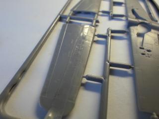

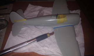

@k4r4kt3r :echivalentul cred ca ar fi ce vezi in poza asta. Este dintr-o constructie mai veche de-a mea, nu am acum altceva mai bun la indemana ca sa iti arat. E vorba de banda aceea lipita la incastrarea aripii.
Este o banda ingusta si putin mai grosuta/mai rigida...cu un aspect foarte usor plastifiat, daca pot sa zic asa.
Eu am gasit/cumparat la Hannants sau Relishmodels, cu mult timp in urma. Cand am mai cautat dupa aia, n-am mai gasit.
Am vazut odata ceva asemanator la magazinul Colorit...
Toate cele bune,

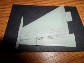

Si eu am cumparat asa ceva, saptamana asta . Cam asa arata experimentul meu pe o aripa de F-16, doar ca e facut cu "ochiometru' ". E super......... ,doar utilizatorul de la mine din casa greseste!

Inceraca sa folosesti o rigla cind trasezi liniile. Cind trasezi, impinge putin zgirieciul sau nituitorul inspre rigla/banda pentru ca sa nu-ti fuga in lateral.

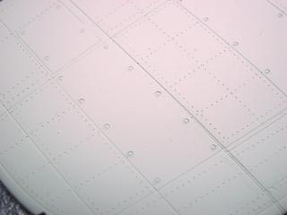

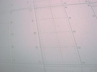

exemple(nituri facute cu "Rosie the riveter" cele mici, pas de 1mm, iar cele mari cu setul de la MDC.
Imagine atasata: IMG_48101.jpg
Imagine atasata: IMG_48091.jpg
Aceasta postare a fost editata de Mr32: 25 March 2014 - 10:27 PM
#14 Useril este offline   RocknRolla
  • Postari: 1050
  • Inregistrat: 15-February 13
Postat 26 March 2014 - 09:28 AM
Vezi postareaMr32, la 25 March 2014 - 10:24 PM, a spus:
..., iar cele mari cu setul de la MDC.
Pfff...lux! Alea mari mi se par formidabile.
Cum e setul ala de la MDC? Adica e tot un fel de roata sau e alt sistem? Are mai multe dimensiuni pt niturile alea rotunde?

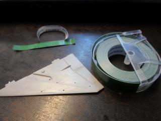

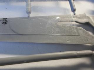

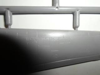

Eh! Am mai citit si experimentat cate ceva si totusi imi da cu virgula, dat fiind ca in nordul tarii magazinele de bricolaj(sau cum s-o spune :bang:) nu prea au Dymo sau 3M. Poate doar cei ce au ocazia sa ne poata spune ce si cum sa ne orientam. Da' hai sa va arat ce-am incercat eu cu posibilitatile din dotare:

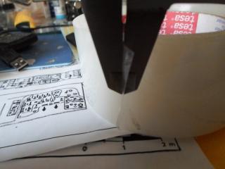

Banda Dymo....in Suceava....hm..... nu stiu(bine, nici n-am cautat in librarii dar un ochi avizat ar fi intuit! Nu!?) Asa ca am luat ce am crezut ca e compatibil: O banda transparenta de 1mm de la Dedeman cu care m-am jucat.......si totusi(revenind la idee) undeva.....gresesc! Se vrea a fi o aripa(extrados) de IAR-80A nr. 51-180, daca nu ma-nseala statistica:

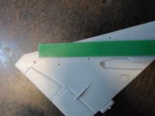

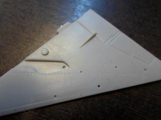

Am lipit banda pe fata inactiva:
Imagine atasata: SAM_6657.jpg
am simulat niturile si am dezlipit:
Imagine atasata: SAM_6658.jpg
Frumooos!

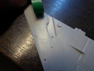

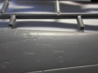

Si totusi cand am lipit-o pe fata vizibila
Imagine atasata: SAM_6659.jpg

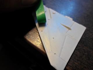

desi am aplicat aceeasi tehnica, am constatat ca am gresit in sensul ca "niturile" sunt lipite de linia panoului(poate din cauza ca am "impins" spre banda sau ca am lipit banda prea pe linia panourilor)
Imagine atasata: SAM_6660.jpg
Imagine atasata: SAM_6661.jpg

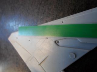

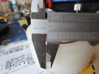

Nu-mi mai ramane decat sa va arat banda si masuratoarea(mea), asa (miop, cum cred ca sunt)
Imagine atasata: SAM_8494.jpg
Imagine atasata: SAM_8495.jpg
In concluzie: Unde am gresit?
