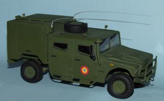

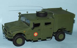

Pe al doilea il voi converit in autospeciala EOD si asta va necesita ceva munca.
Imagine atasata: DSCN8737.jpg

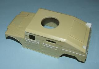

In EOD am bagat fara mila freza si l-am scurtat:
Imagine atasata: DSCF0308.JPG

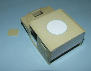

I-am acoperit capacul din plafon cu un disculet din comatex, lipit cu superglue:
Imagine atasata: DSCF0309.JPG
I-am acoperit si spatele , tot cu comatex:
EOD are un grilaj mult mai proeminent pe capota, asa ca l-am decupat pe cel original si am facut , tot din comatex, o poesa cu sectiune trapezoidala , peste care am lipit grilajul original , mult subtiat.
Imagine atasata: DSCF0312.JPG
Imagine atasata: DSCF0313.JPG
Cam atit, dupa fix 3 ore de munca.

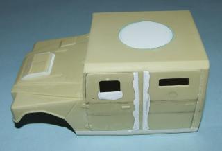

Spre disperarea mea, am constatat ca ma EOD usile sunt mult mai apropiate, asa ca a trebuit sa incarc cu foaie de plastic si sa mut usa din spare cam cu 1.5mm mai in fatza:(
Imagine atasata: DSCF0315.JPG

Intre timp, la S3 am eliminat "streasina" de pe cocoasa din spate, am facut o cutiuta in coltul spate dreapta (nu stiu ce e, apare insa in poze) si am pus ceva ranforsari pe usi, din straif de plastic. Am marcat si locurile unde vor fi niturile de pe usi.
Imagine atasata: DSCF0319.JPG

Am mai lucrat un pic la EOD,
Niturile si balamalele , extrem de evidente:
Imagine atasata: DSCF0320.JPG
Imagine atasata: DSCF0321.JPG
Remorcutza din spate, facuta din comatex de 1.5mm si straifuri din plastic.
Imagine atasata: DSCF0322.JPG
Imagine atasata: DSCF0323.JPG

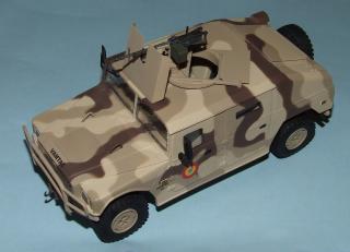

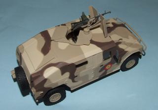

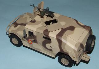

N-am mai apucat sa fac poze, dar intre timp l-am terminat pe cel cu camo.
Am folosit patafix pentru vopsire, dupa ce metoda "cu ziar" a esuat lamentabil.
In rest, modelul, la cererea beneficiarului, este fara umbre, uzuri si alte "inguri".
Mitraliera e scratch, la fel si scutul turelei si alte citeva piesisoare pe ici-colo.
Imagine atasata: DSCF0444.JPG
Imagine atasata: DSCF0443.JPG
Imagine atasata: DSCF0441.JPG
Imagine atasata: DSCF0439.JPG
Imagine atasata: DSCF0438.JPG

Cu tot respectul pentru exceptionalele realizari aeriene cat si terestre da-mi voie sa fac o mica observatie. Pentru mitraliera ai fi putut sa folosesti armamentul de la Zvezda Dshk crew. Oricum ai realizat ceva senzational ca de obicei.
  • Postari: 4974
Postat 18 June 2014 - 10:12 PM
Observatia e corecta, am vazut setul in care sunt doua mitraliere chiar, si arata grozav. Daca il faceam pentru mine, era inevitabil. :)

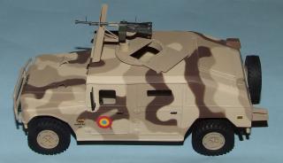

Intre timp e gata si al doilea.A iesit cam asa :
Imagine atasata: DSCF0463.JPG
Imagine atasata: DSCF0466.JPG
