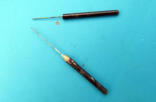

Cel mai simplu, ieftin, precis si la indemina este, cum zicea si Tibi, urechea acului de cusut. Adica asta:
Imagine atasata: Ac 001.JPG
Se ia un ac de cusut, mai mare sas mai mic, dupa dorinta, se pileste capatul urechii, iar virful se infige intr-un rest de coada de pensula.
Se curata prin trecerea virfului prin flacara. Desi am si unul "de fabrica", le folosesc pe astra doua de vreo 10 ani, fara probleme, la superglue, Gator, aracet, lipici Revell

Confirm si eu faza cu taierea urechii unui ac de cusut. Folosesc si eu de vreo 2 ani.

Eu le folosesc de vre-o 3 ani.Surplusul de adeziv ramas pe ele se inlatura frumos la o flacara de bricheta.
