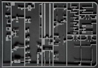

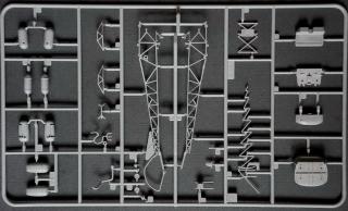

In cutie se gasesc doua culee din plastic gri de buna calitate, caracteristic producatorului:
Imagine atasata: DSC02031.JPG Imagine atasata: DSC02033.JPG

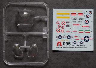

Si inca una, transparenta, cuprinzand cupola si cele doua usi laterale, tot foarte bine turnate. In foto se vede si coala de decaluri, mititica, ca si protagonistul:
Imagine atasata: DSC02034.JPG

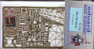

Initial, am bagat mana in buzunar si am adunat cateva aftermarket-uri, adica seturile PE de la Eduard si Part, iar mai apoi am pus mana si pe setul de PE plus rasina de la CMK:
Imagine atasata: sioux 118112-11185.jpg Imagine atasata: Sioux 152037-b.jpg Imagine atasata: Sioux CMK7019-2.jpg
Pe scurt, setul Eduard e, ca de obicei, impecabil, si rezolva foarte multe chestioare imposibil de realizat in plastic la scara asta si la momentul in care a fost proiectata macheta.

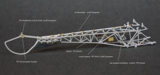

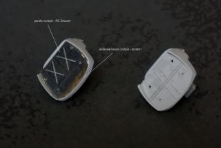

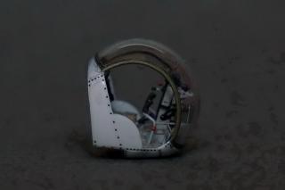

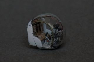

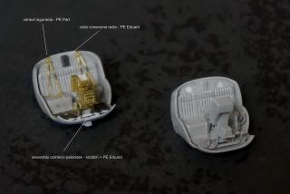

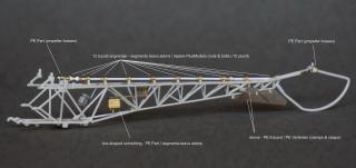

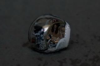

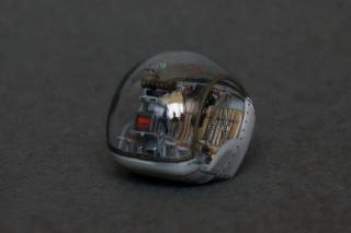

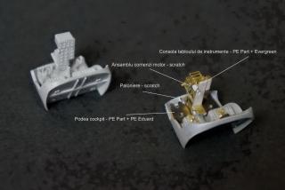

Acetea fiind zise, sa purcedem, cum altfel decat cu cockpitul: se va vedea din poze ca ceea ce ofera Italeri in cutie e chiar ok, pentru o constructie OOB. Numai ca, daca insisti pe o documentatie temeinica si mai si vrei o alta varianta constructiva decat cea din cutie, e de lucru.
Practic, modificarile sunt destul de usor de urmarit: in mare, ce e metalic aiuriu provine din setul Part, ce e metalic neaiuriu provine din setul Eduard (sau din alte seturi de fotoeciuri), iar ce e alb reprezinta profile Evergreen.
Cele mai complicate piese au fost palonierele (nu stiu daca si la elicoptere se numesc asa) - toti producatorii dau niste piese pentru zona asta (Italeri grosiere, CMK simpliste, Part si Eduard prea plate). Asa ca le-am facut din teava de alama de 0.3 (parca), la care s-au adaugat niste saibe PE (PlusModel nuts&bolts) din rezerva strategica. In fotografii lipsec pedalele exterioare, pentru ca le-am rupt de vreo 5 ori manevrand cabina, asa ca am sa le remontez abia cand ma apuc de vopsit.
Imagine atasata: DSC00010_text.jpg Imagine atasata: DSC00011_text.jpg

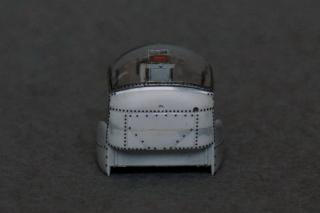

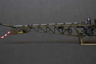

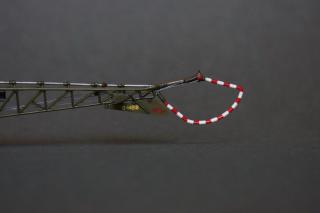

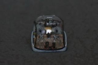

Tot delicata a fost si streasina peretelui spate al cabinei, care lipseste cu desavarsire la fiecare producator - adica asta:
Imagine atasata: BellH13Engine 03.jpg
Am facut-o din profil Evergreen, iar restul e chestie de chituit si slefuit. In poza se mai vede peretele spate furnizat de Eduard - foarte fine reprodus. Din pacate, acolo, intre motor si cabina mai trebuie o gramada de rahaturi construite (niste filtre, bidonase, cabluri si comenzi pentru motor), pentru ca nimeni nu si-a batut capul cu ele.
Imagine atasata: DSC00012_text.jpg
Pe scurt, la interior mai intra ceva piese si cablaraie, dar se vor adauga pe parcurs.

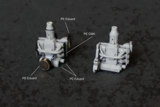

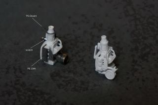

Si daca tot vorbiram de motor, hai sa vedem ce mi-a iesit mie:
Imagine atasata: DSC00013_text.jpg Imagine atasata: DSC00014_text.jpg Imagine atasata: DSC00015_text.jpg
La fel, dupa cum se vede, motorul Italeri e satisfacator, dar e loc si de mai bine.
Din pacate, pentru H13D, e nevoie de cateva modificari, dintre care cea mai complicata este esapamentul - singurul care isi bate un pic capul cu asta e Eduard, care, candid, zice "make from sprue". Ba pe-a m..ii. Inca ma gandesc cum sa o rezolv (cel mai probabil tot din teava de alama).

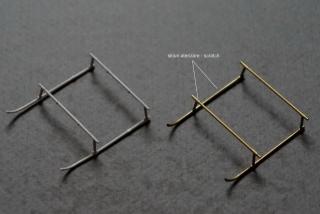

Si daca tot vorbiram de alama, iata cum mi-au iesit skiurile de aterizare (din teava de 0.6 si de 0.8 mm din setul Albion Alloys Sliding Tubes).
Imagine atasata: DSC00016_text.jpg
Teava asta de alama e geniala, pentru ca vine in toate dimensiunile imaginate si se lucreaza de zece ori mai usor decat otelul acelor de seringa.

Si daca tot editam, skiurile de aterizare sunt facute din teava de 1 si 1.2 mm.

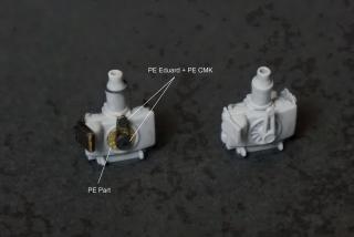

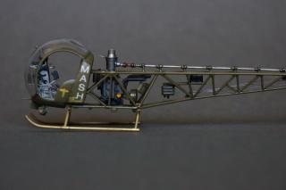

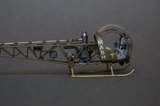

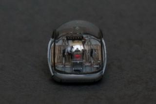

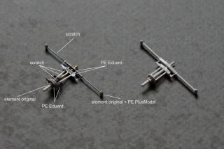

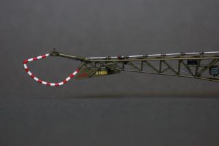

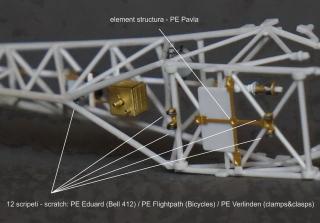

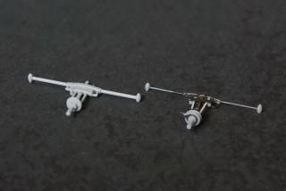

Si daca tot m-am apucat de postat, hai sa va arat si ce am facut in zona rotorului:
Mai intai axul acestuia si stabilizatorul, atat de caracteristic pentru viitoarele elicoptere marca Bell:
Imagine atasata: DSC00017_text.jpg
Dupa cate se vede, aici Italeri a scurtat multe colturi si piesa a iesit cam din topor, asa ca setul Eduard e de mare ajutor. CMK-ul si Part-ul nici macar nu se baga in zona aia. Doar Pavla incearca ceva, dar solutia lor e cam incompleta si aiuristica.
Pe langa PE-urile Eduard, am mai scratch-uit destul de multe, vizibile si in unghiurile urmatoare:
Imagine atasata: DSC00018.JPG Imagine atasata: DSC00019.JPG

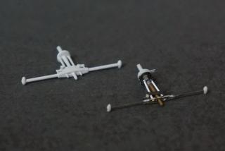

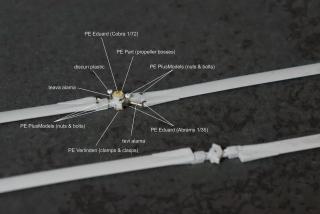

Din pacate, la rotorul principal, chiar nu si-a batut capul niciun producator de aftermarket-uri si era o paine de mancat in zona, dupa cum se vede:
Imagine atasata: DSC00021_text.jpg
La asamblarea finala mai intra cateva flecustete - tije si suruburi.
Cam atat cu montajul preliminar, ca m-am apucat de vopsit cockpit-ul, treaba care va dura ceva timp.
