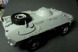

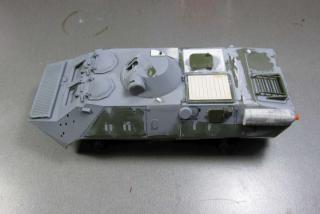

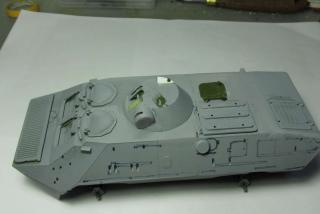

M-am apucat (suspect) de niste TAB-uri romanesti.
O sa pun aici cateva din etape pe care pe care le consider utile celor care ase vor apuca de asa ceva vreodata.
Nu am pretentia ca ce fac eu este the ultimate ideea la subiectul asta dar cred ca macar voi elimina din necunoscute si voi scurta drumul spre o macheta buna.
Sunt multe modificari de facut.

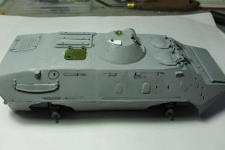

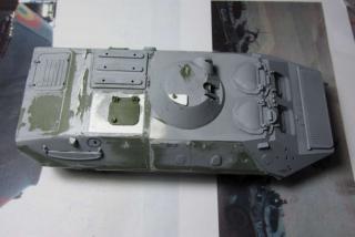

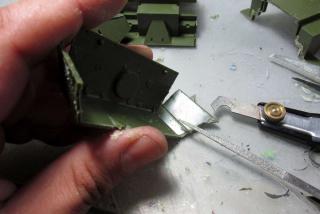

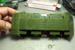

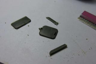

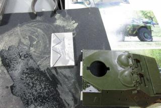

Pentru TAB 77, ca la el ma refer, trebuie taiata de pe curtia BTR-ului in primul rand streasina aia laterala.
Dupa asta, linia aia laterala formata de intalnirea celor 2 planuri, trebuie continuata pana la capat (in spate)
Imagine atasata: 1 continuare linie-1200.jpg

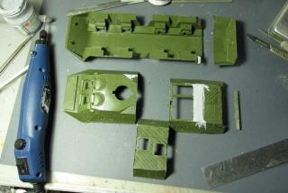

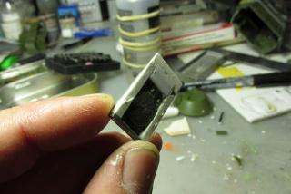

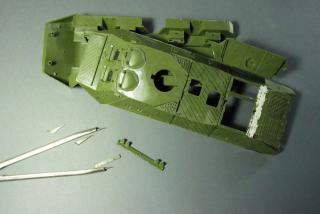

Capacul soferului trebuie intors. Eu am profitat de balamalele date, am facut o lipitura acolo, dupa care am ras cu tot cu balamale si am intors.
In prealabil astupasem gaura.
Imagine atasata: 2 lipire prov capac st-1200.jpg Imagine atasata: 4 Tundere balamate-1200.jpg Imagine atasata: 6 chituire slefuire acces-1200.jpg Imagine atasata: 6a lipire acces-1200.jpg

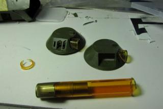

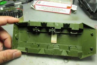

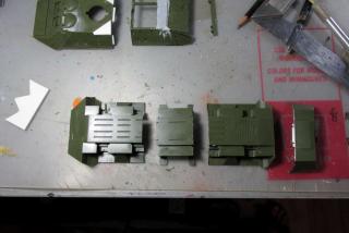

Capacele care acopera motorul - la BTR sunt 3 la TAB 2. De fapt arata la fel dar sunt impartite altfel.
Am procedat in consecinta, taind un capac la jumate si lipind cele 2 jumatati la capacele ramase.
Bineinteles au trebuit tratate si gaurile, prin taierea puntilor despartitoare si relipirea uneia la mijloc.
Imagine atasata: 7 taiere despartituri capace-1200.jpg Imagine atasata: 7a lipire 1 despartitura-1200.jpg Imagine atasata: 8 refacere 2 din 3 capace-1200.jpg
Deocamdata m-am oprit aici cu TAB 77 si m-am apucat de varul mai mic si mai recalcitrant TABC 79.
Continuarea poimaine....Ca maine sunt angajat instalator si dup-aia zugrav.....Si mai pe seara invatator (pliant).

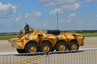

Da, probabil BTR - 70 varianta afgana.Imagine postata

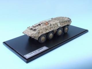

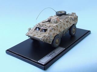

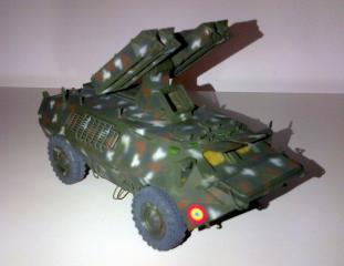

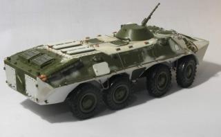

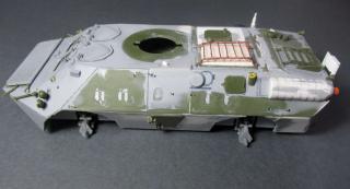

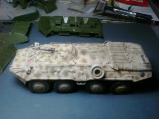

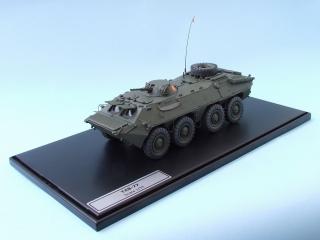

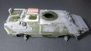

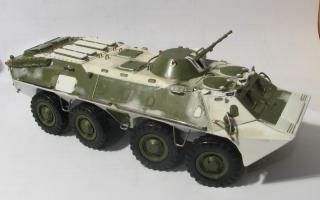

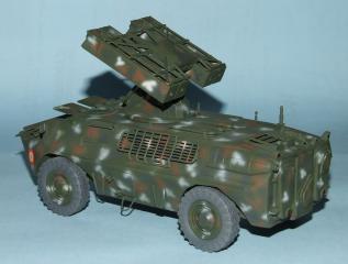

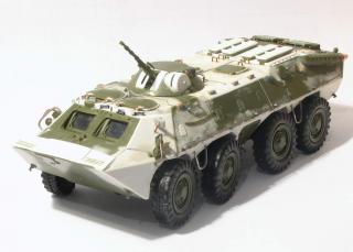

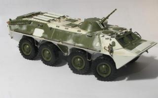

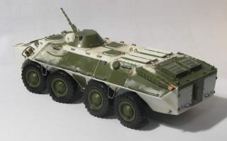

Salut, Căline. Îți urez mult succes, dat fiind faptul că știu la ce te-ai băgat. Dacă nu consideri inoportun, pun niște poze cu încercarea mea de a face același lucru, înainte de vopsire/distrugere.
Imagine atasata: IMG_3253a.JPG Imagine atasata: IMG_3255a.JPG
Imagine atasata: IMG_3256a.JPG Imagine atasata: IMG_3257a.JPG
Imagine atasata: IMG_3259a.JPG Imagine atasata: IMG_3260a.JPG
Imagine atasata: IMG_3261a.JPG
Dacă ai nelămuriri, îți stau la dispoziție.
Toate cele bune.

Michael, foarte fain '77 al tau.L-am condus cu mare placere.
Lipseste placa sparge-val, dar cred ca o vei monta dupa vopsire...
Imi place cum ai realizat periscoapele. Scuze Caline, pentru interventie, dar m-a luat valul...
Bafta !

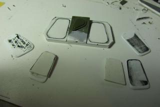

Postat 04 June 2014 - 09:51 AM

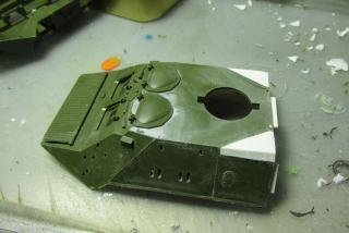

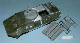

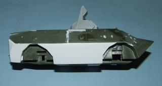

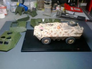

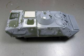

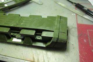

Intre timp sa va arat ce am facut la TABC79..... V-am zis ca-i recalcitrant.
Prima chestie e ca trebuie scurtat (normal)....Da de unde.
Dupa calcule ochiometrice indelungate am ajuns la concluzia ca nu se taie ghiolbaneste pe mijloc ci separat - partea de sus (cu grija printre detaliile pe care vreau sa le pastrez) si mai apoi abia partea de jos.
Partea de sus - Hasurat ce va cadea, cu puncte ce se va adauga.
Imagine atasata: Insemnare taiere hasura chituire puncte-1200.jpg
A urmat taierea
Imagine atasata: Taiere-1200.jpg
Apoi s-a masurat burta si cam de pe unde vine taiat. Trebuie sa recunosc ca a fost mult ghici si aproximari.
Imagine atasata: Taiere burta-1200.jpg
A urmat reintregirea burtii ajutata si de niste taburi de directionare si consolidare.
Imagine atasata: Lipire jumatati ventrale.jpg Imagine atasata: Lipire ventrala.jpg
Apoi a mai trebuit taiat din spate pentru obtinerea unghiului si scurtartea necesara corespondentei cu partea de sus.
Imagine atasata: Trasare taiere spate.jpg
Partea de sus a trebuit completata in adancituri cu niste comatex.
Imagine atasata: completare goluri-1200.jpg Imagine atasata: Completare colturi.jpg
Lipirea partii din spate cu taiere si modificarea unghiurilor (am facut un sant pe dinauntru ca sa am cum sa frang suprafata exterioara a planurilor de acolo)
Imagine atasata: Taiere spate si santuri pt modif unghi-1200.jpg Imagine atasata: Modificare unghi laterale-1200.jpg

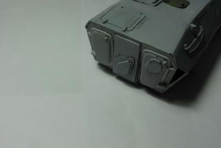

Apoi s-a trecut la confectionarea capacului din spate.
Avand in vedere ca trtebuia modificat foarte mult, am hotarat sa fac unul din nou si sa folosesc numai cateva piese (detalii) din cel vechi.
Imagine atasata: Compunere capac spate.jpg
Mijlocul ala cu elicea e bun dar trebuie lungit un pic
Imagine atasata: Completare piesa centrala spate.jpg Imagine atasata: Completare central 2.jpg
Usile laterale care sunt si rezervoare, dar nu stiu de care (de ce, ce au in ele)

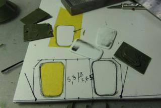

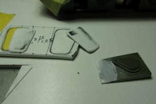

Imagine atasata: Prima parte usiâ.jpg Imagine atasata: Ingrosare rezervoare.jpg
Dupa ce m-am chinuit sa le dau panta aia....A'propos, am dat la smirghel pe seara si nu stiam de ce ma ustura degetul mare. Dupa 15 min am bagat de seama ca-mi pilisem o bucata de deget mare.
Pana la urma am renuntat si am facut piesele din comatex - mai usor de lucrat. Peste aia din dreapta am pus si portpistolul ala monstruos si le-am facut si busoane de alimentare.

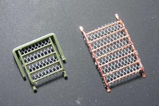

Busoanele de alimentare le-am facut din niste bari de plastic Hasegawa, despre care stiam ca are inima mai tare. Asa incat atunci cand le incalzesti cu tigara la capete, ramane un moțățău in mijloc, esact ca la alea reale.
Imagine atasata: Capac spate completat .jpg
Piesa asta cred ca o sa o trag in rasina ca prea a necesitat multa munca si nu stiu daca ma mai bag a doua oara.
Cam atat deocamdata....

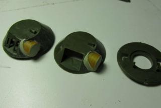

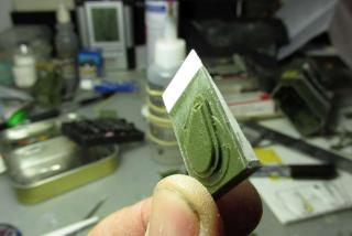

A da, am mai facut si elementele alea de vizare de la turele dar nu le-am terminat. Din niste pix.... Si niste Miliput.
Imagine atasata: Element vizare turela .jpg Imagine atasata: Elemente vizare completate .jpg
Gata pana aici....
Mai urmeaza.

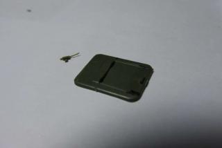

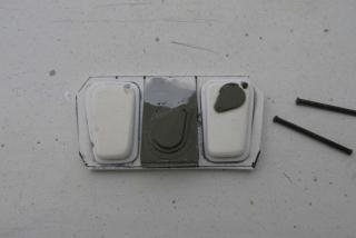

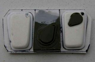

Imi permit o scurta observatie, modelul fiindu-mi si necunoscut si indiferent.
Este vorba de "capac spate completat". Banuiesc ca, cele doua elemente stanga-dreapta albe, sunt rezervoarele in chestiune.
Prima intrebare - in realitate sunt simetrice? Din foto par a nu fi deloc. Unele laturi drepte, altele usor ... curbate. De obicei, piesele identice se lucreaza "in pachet", tocmai pentru a nu avea surprize.
De asemenea, curbura muchiilor nu mi se pare a fi egala pe toate laturile.
A doua intrebare - distanta dintre marginea rezervorului si extremitatile placii pe care este asezat trebuie sa fie egala? Din foto ... numai egale nu sunt si arata urat.
A treia intrebare - pozitionarea rezervoarelor fata de extremitatile panoului nu trebuie sa fie simetrica? Iarasi, din foto, nu pare deloc.
Din cate vad, nu exista eroare de paralaxa, unghi diedru negativ pe dos, dioptrii diferite si nici macar diferenta de pixeli pe monitor.
Daca o lasi asa, treaba ta, probabil ca-ti place. La vopsire insa, se va vedea ca un sh.... grandios.
Din punctul meu de vedere, "bestial" suna bine ... Depinde din ce unghi privesti ... cuvantul.
Mi-am permis o foto cropata si putin aranjata ca luminozitate, sa se vada mai bine umbrele.
Daca observatiile mele sunt total eronate, le poti considera un shit de tot rahatul si mergi mai departe.
Dar daca vrei sa faci o piesa din rasina ...................
  • Imagine atasata: Capac spate completat 1.jpg

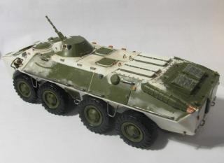

Anakinule, mulțumesc pentru impresii. Mă bucur că ai avut ocazia să pilotezi TAB-ul și, dacă ai făcut-o și într-un teatru de operații, ai toată considerația mea.
Placa sparge-val a fost montată, e varianta „late”, dar e drept că îi lipsesc brațele care o angrenează și probabil că de aici confuzia. E o mașinărie frumoasă, și cea pe care am vrut să o fac trebuia să fie un omagiu pentru militarii români care au pierit prin TAB-uri.
Acum macheta e în stadiu de carcasă, așteaptă și ea o soartă mai bună.

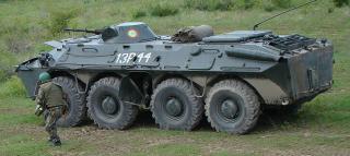

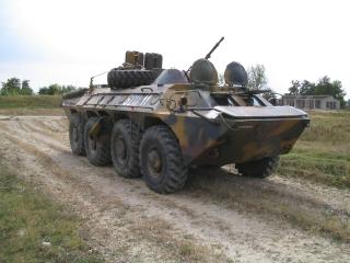

Salutare . Vb unui coleg "Felicitari in fata frontului ! "pt lucrarile respective . Mai ales ca e vorba de "subiecte"Romanesti . E de urmarit si apreciat efortul respectiv .

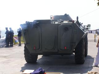

Cat despe capacele la motor, tot va incurcarati in ele . nu sunt 3 ca la BTR , ci doua cu cate doua "semicapace " (bose ?! )
Aici poze din topicul colegului @ Goposaurus cu TAB uri http://www.cartula.r...l__tab+__st__20
Desi am dedus din vreo doua poze ca am avut (probabil in primele serii ) si cu cate trei capace exact ca ale BTR ului . Din pacate credeam ca am salvat poza concludenta pt asta dar am constatat ca nu :bang: iar acum nici pe net nu reusesc sa o regasesc (era un astfel de vehicul folosit in Irak angajat chiar in traversarea unui curs de apa cu militari pe el si capacele deschise dupa cum se vedeau si erau trei ) .
Cat despre ce contineau usile rezervoare ( deci ii copiaram din plin pe rusi ) o posibila explicatie amuzanta ar fi aici in filmul 9 Rota la timpul 1: 12 : 00 :drinks: :-) :-) .
Spor sa aveti cu sanatate si cer senin !

Postat 05 June 2014 - 09:18 AM
Anakinu - e departe de a fi terminata luneta aia. Ma gandeam sa las transparenta partea aia si sa vopsesc restul.
Mechanical Steam - Scurte observatii frate. Cam cum trage kalashnikovul cand apesi scurt pe tragaci. Eu iti multumesc oricum pentru bunavointa si eleganta. Nu consider observatiile tale shit-uri. O sa incerc sa tin seama de ele.
Vreau sa intelegi insa (si sa explic si celorlalti) ca blindatele nu-mi starnesc visuri erotice si cu atat mai putin cele moderne. Lucrarea este un comision si trebuie sa fie peste calitatea celor care apar pe la expomil, gen o cutie cu 4 roti cu eticheta TABC 79. Oricum, daca vor mai fi si altele, ar fi de preferat ca piesa in cauza sa fie cat de cat congruenta si simetrica, asa ca voi analiza cele ce mi-ai scris si voi indrepta ceea ce se poate.
Sica - uitandu-ma la al tau, am mai descoperit o seama de modificari pe care nu le-am facut la TAB 77. Si va trebui ca macar o parte din ele sa le iau in calcul. Asta inseamna sa stric si sa refac. Cosmar.
Caporale, in toate pozele pe care le-am gasit am vazut asta
Imagine atasata: 1024px-Batalionul_191_infanterie_12.jpg Imagine atasata: img8174553.jpg Imagine atasata: Tab_77__3.JPG
Nu stiu ce sa mai zic....

:blink: Pai si daca a ti avut acele poze atat de concludente ca am avut exemplare de TAB-77 cu capacele precum la BTR-70 de ce v-ati mai complicat cu modificarea respectiva ?!
Eu cred ca la inceput le am facut asa cu TREI CAPACE dar cum pe atunci se cautau solutii de economisire au adoptat dupa acea varianta cu cate DOUA CAPACE !
Poza din miloc cu cel in camuflaj desert e un B33Zimbru /BTR-80 .

Intreb si eu ca un necunoscator: masinaria din poza din Afganistan este TAB-77 sau BTR-70?
Scuzati, intre timp s-a raspuns.Imagine postata

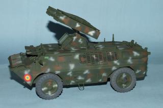

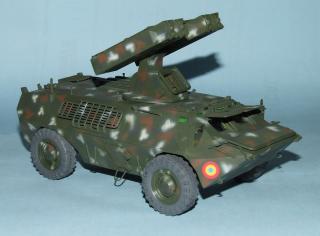

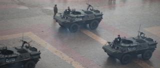

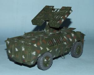

Pun si eu cateva poze,poate sunt de folos
Gasite aici si aici
Cateva sunt de pe militaryphotos dar cu imagini link-uite pe cartula,poate ti-au scapat
Imagine atasata: tab_79_mine.jpg
Imagine atasata: TAB_8150851.JPG
Imagine atasata: TAB_P8150856.JPG
http://postimg.org/i...oukp65znd/full/
si asta co 8op roate

Postat 12 June 2014 - 03:21 PM
Am mai continuat un pic.
Voi fi telegrafic, ca si timpul pe care il am.
Am dat un grund sa vad ce fac si am notat cam pe unde vin diverse detalii.
M-am scremut ce m-am scremut si...... Am pus un chepeng sus gresit.
Imagine atasata: Chepeng gresit turela.jpg
Am facut apoi dintr-o usita mai mare o usita mai mica, pastrand o balama.
Imagine atasata: Facere usita.jpg Imagine atasata: Usita gata.jpg
Am aplicat-o ca si suportii de antene stanga dreapta si alte mici detalii pe care le-am cam uitat. A, periscoape rotative.
Am corectat ce a zis SteelMaster la spate, atat cat s-a putut si am aplicat spatele.
Imagine atasata: Proba spate corecrtie.jpg
Pe dreapta am lipit un portpistol luat de la bucata cazuta din mijloc. Slefuit o vesnicie pana am ramas fara amprente.
Imagine atasata: Port pistol antena.jpg
Am repozitionat chepengul de sus.
Imagine atasata: Chepeng bine.jpg
Pana la urma am decis sa-i fac jaluzele pe racirea de la motor. Deasupra va trebui sa fac un gratar de protectie cu plasa.
Imagine atasata: Periscoape rotative jaluzele.jpg
Am mai facut si esapamentul din doua foi de comatex de diferite grosimi si un pai de citronada. Din pacate am uitat sa fac poze in process.
O sa-i fac ca are si gauri si fante. Mai trebuie sa-i fac ambutisarile si cred ca o sa recurg la plumb mai degraba sa le pot turti....Vad eu.
Imagine atasata: Esapament.jpg Imagine atasata: Esapament1.jpg
  • Imagine atasata: Periscoape rotative jaluzele.jpg
Aceasta postare a fost editata de wurger: 12 June 2014 - 03:23 PM
