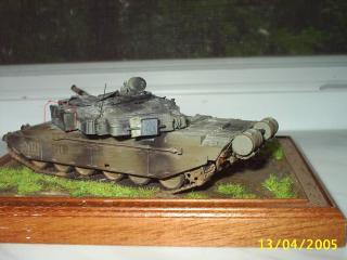

Scurt istoric:
Challenger a fost dezvoltat din proiectul Shir/Iran 2 care uram sa fie produs pentru armata iraniana.In urma revolutiei din Iran proiectul Shir/Iran 2 a fost preluat de catre armata britanica si rezultatul a fost Challenger 1. Fata de predecesorul sau Challenger avea un motor mai puternic de 1,200bhp at 2,300rpm precum si noua armura Chobham, care ofera un grad sporit de protectie. A intrat in serviciu in anul 1983 si a fost retras in anul 1998, urmind ca pina in 2002 sa fie inlocuit de Challneger 2.A servit in timpul razboiului din Iraq in 1991, unde a obtinut 300 de victorii impotriva blindatelor inamica, fara a suferi nici o pierdere, deasemenea tot in acel razboi a obtinut distinctia de a fi distrus de la 4 km un tanc inamic, datorita tunului de 120mm .
Despre kit:
Kitul este Revell, scara 1:72, foarte bine turnat, fara bavuri si are inmatriculari pt razboiul din Yugoslavia.Vopsirea s-a facut cu aerograful cu vopsele revell light olive 45 si black 8, urmat de un strat de future.Ulterior s-au folosit pigmenti Mig. Postamentul este facut din chit de rosturi peste care a urmat o spalare cu umbra, peste care s-a lipit iarba de la Noch.Nu au fost probleme deosebite cu asamblarea, doar ca m-am apucat de constructie inainte de a ma documenta.Kitul are o greseala pe care am obsevat-o prea tirziu si anume cosul de pe partea stinga a turelei, care in realitate ori nu exista ori este prea mic. Am confectionat prelate pt cosuri din servetel si o prelata care acopera putin partea din fata a turelei si i-am adaugat o canistra in suportul din spate al turelei, precum si o antena din fir tras la cald.
Mai multe poze la galerie
P.S.: Imi insusesc toate criticile in scopule de a mai invata cite ceva ;-)

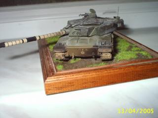

si defectul de care vorbeam

Foarte naturala, si detaliata, fara a forta un weathering excesiv.
Mai ales ca e la 1/72 , o scara a carui fan declarat sunt.
Dealtfel daca nu ai fi spus, deoarece nu exista nici o referinta in poze ai fi putut pacali usor pe oricine ca fiind la 1/35.
Felicitari, ai demonstrat ca nu exista nici o diferenta intre cele 2 scari atunci cand sunt tatate cu acelasi respect.
Bravo.

noroiul de pe senile cum l-ai facut?

Noroiul mi-a reusit din greseala ;-) . Am vrut sa fac urmele de la senile asa ca am luat modelul si am inceput sa-l apas pe baza cind aceasta era moale si am constatat ca a inceput sa se lipeasca de senile si sa arate chiar bine.Dupa ce baza s-a intarit (si asta am uitat sa spun ) am vopsit-o in humbrol 29 dark earth, iar cu aceeasi culoare am dat si peste noroiul de pe senile.

si baza din ce ai facut-o?

chit de rosturi, folosit la gresie si faianta

Foarte frumos.
Decalurile sunt puse excelent.
Din pacate noroiul de pe baza e ud si cel de pe senile e uscat.....Inseamana ca tancul sta acolo de ceva timp ;-)

Poate ne dezvalui cum ai pus iarba...

Frumos Chally, frate Laure, imi place mult ce ai facut din acel superb kit !
Ai dreptate cu acel cos lateral, cele operationale nu prea il aveau acolo.
Apropo de cosuri, poate ca era bine sa le inlocuiesti cu unele din plasa... oricum ai avut o idee foarte buna sa le acoperi cu acele "prelate".
Finitia, patinarea, noroiul si ambientarea... sunt prea bune, in opinia mea.
Traiasca "braillescale" !

Foarte bun. Cu atit mai binevenit cu cit "sculele" post ww le vedem rar.

Bravo Laure, excelent kitul!
Il am si eu dar nu mi-a iesit asa bine, imi vine sa il reconditionez un pic vazandu-l pe al tau...

Bravo Laure. Frumoasa macheta ti-a iesit! Vad ca ai rezolvat si problema ;-) ...in mod onorabil!

Iarba statica se poate atasa linistit prin presarare cu mana peste zona imbibata cu apa+aracet. Dupa uscare si inlaturarea excesului de iarba care nu s-a lipit, puteti fie sufla fie peria usor cu degetul iarba pentru ca aceasta sa prinda sarcina si sa se "scoale". Se recomanda apoi (eu intotdeauna o fac) o reajustare a culorii ierbii, cu aerograful cu vopsea diluata fie maro deschis fie un sand, pentru a integra mai bine verdele in restul peisajului. Aceasta etapa ajuta si la eliminarea luciului de aracet de sub stratul de iarba.
