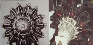

Revenind la macheta, in putinul timp pe care l-am avut am reusit sa lipesc parte cu cilindrii.
mentionez de la inceput un lucru. NU am dat importanta imbinarii acestor cilindri si nu mi-am batut capul sa lucrez prea mult in zona de imbinare. am facut si o greseala. am dat cu un grund TAMYA de toata jena, desi stiam din experiente trecute ca nu este bun si nu s-a asezat bine de loc.
Chitul nu este gandit sa fie facut cu capota motorului deschisa, deci partea de imbinare a cilindrilor oricum nu se va vedea o data inchis in capota. mai ales cav ctrebuiesc adaugate tot felul de alte accesorii in zona aceea.
Folosind cartea lui Radu (exista prin Brasov o notita tehnica a acestui mototr, o sa incerc sa o procur sa postez aici pe forum detalii) am vazut si cam ce se poate imbunatatii. De exemplu in poza de mai jos cu o bucata desarma portocalie o sa incerc sa fac conducta injectorului care intre in colierul injector de la cilindrii (adica colierul de unde pleaca ala fiecare cilindru o teava de injectare).
Si acest tevi mici le voi face. Cred ca le voi face dintr-o ata foarte groasa pe care o voi intari in aracet.
Postez deocamdata cateva poze si revin

#5 Useril este offline   michi-ro
  • Postari: 894
  • Inregistrat: 18-January 12
  • Interests:fotografia
    modelismul
Postat 04 June 2014 - 08:52 PM
Arata bine motorul pana acum.
Stiu ca in realitate imbinarea cilindrilor se vede mai putin "rau" dar parca este pacat ca i'ai lasat asa...Imagine postata
  • Postari: 2977
Postat 04 June 2014 - 08:54 PM
Deocamdata i-am chituit si apoi mai vad ce fac. Oricum, cum spuneam, cand o sa incep sa bag toate conductele si ce mai vine pe acolo nu se mai vede mare lucru!

#11 Useril este offline   Mgc151184
  • Postari: 1080
  • Inregistrat: 14-December 04
Postat 04 June 2014 - 11:32 PM
Salut Horia.
O mica mentiune daca imi permiti, acea conducta serpuita si acel colier nu au nici o treaba cu injectie ci fac parte din sistemul de aprintere. Prin ele trec cablurile ce sunt conectate la bujii. De la colier spre cilindri pleaca fisele bujiilor, nu tevi de injectare. Pentru ca fiecare cilindru are doua bujii in cap, exista doua astfel de coliere, unul in fata motorului si altul in spate.
Spor in continuare.

Salut Asgard. Sarma era pusa provizoriu sa arat ca o voi pune. In final am renuntat la ea ca era cam elastica si i-am pus o sarma de aluminiupe care am si legat-o de colier. Urmeaza sa o pun pe a doua.
Mgc151184 - mersi pentru lamurire

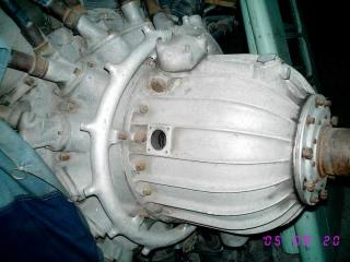

Mi se pare mie, sau forma și lungimea reductorului e greșita?!
Imagine atasata: Reductor.jpg
Trebuie sa fie cilindric cu partea din fata bombata și nu conic...
Cu stima.
#18 Useril este offline   tibi22
Postat 05 June 2014 - 10:05 PM
Acest lucru mi-a sarit si mie in ochi dar m-am gindit sa nu comentez. Forma este categoric gresita dar nu este un lucru care sa ma deranjeze. Oricum cu capota pusa nu se mai vede mare lucru, chiar si la scara asta.
Acum vorbind asa pe sleau, care macheta este perfecta fara nici o greseala sau eroare de forma? Eu unul nu cred ca exista!
  • Postari: 2977
Postat 05 June 2014 - 10:22 PM
Ala e motor de 80? Sa nu fie un K14 de la vreun IAR 37/39. Daca mai ai poze cu motoare de 80 punele aici pe site sa le avem pentru documentare!
Postat 05 June 2014 - 10:26 PM
Pai poze cu motorul sint pe forum in topicul cu walkaound IAR 80. Si dupa schite , si dupa fotografiile din cartea lui RB forma este gresita.
