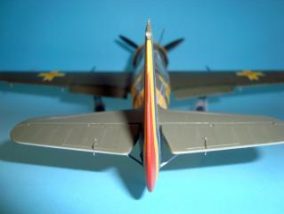

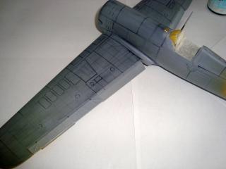

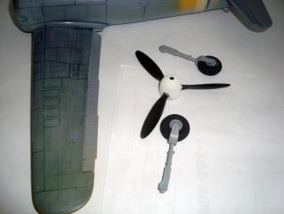

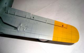

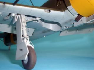

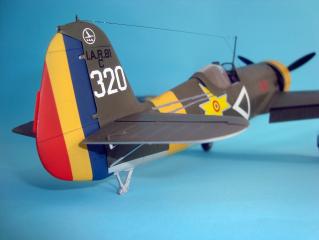

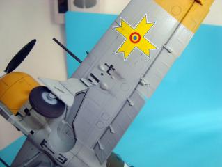

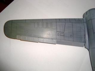

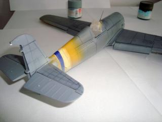

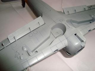

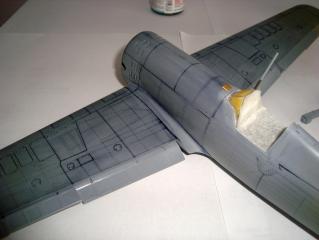

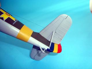

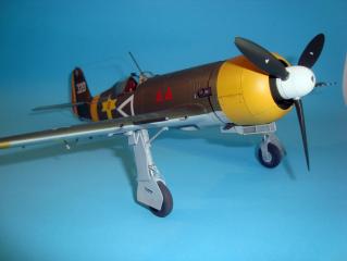

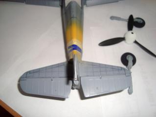

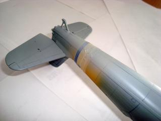

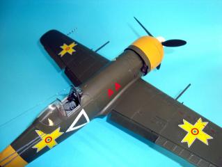

MAcheta de mai jos este in constructie si este realizarea colegului nostru de forum Sorin Tanase. Eu doar postez imaginile cu varaianta nituita si il las pe el sa va dea detalii. Eu personal, desi nu ma asteptam mentionez ca sunt placut impresinat de cum arata cu niturile trase. Apropo, le-am numarat, sunt toate la locul lor, deci nu pierdeti timpul cu carcotit la numarul lor!
  • Imagine atasata: 1.jpg
  • Imagine atasata: 2.jpg
  • Imagine atasata: 3.jpg
  • Imagine atasata: 4.jpg
  • Imagine atasata: 5.jpg
  • Imagine atasata: 6.jpg
  • Imagine atasata: 7.jpg
  • Imagine atasata: 8.jpg
  • Imagine atasata: 9.jpg

Arata bine. Sper ca si cel pe care il fac eu, sa arate la fel de bine.
Postat 29 June 2014 - 08:31 PM
Frumos foc !
Postat 29 June 2014 - 08:53 PM
Parca arata, totusi, altfel, nu??? ;-)
A, lipsesc doua nituri de pe aripa stinga! :-P
Postat 30 June 2014 - 07:24 AM
Vezi postareahoria, la 29 June 2014 - 06:57 PM, a spus:
Ai vazut ca arata mai bine?! Sunt unii care stiu ce spun pe aici! :pardon:
@ Sorin, imi place mult cum ai lucrat pina acuma! Asteptam progrese din timpul constructiei!

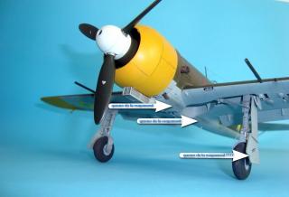

Cineva a luat avant tare. Foarte tare faza cu niturile, o buna sursa de inspiratie! :clapping: O singura observatie insa, in zona asta:Imagine atasata: post-83-0-37738300-1404060752_thumb1.jpg
niturile aratau cam asa:
Imagine atasata: IAR80DB605 H color1.png
adica un pic rotunjit conturul.
Spor in continuare!

Arata bine, dar parca prea sec fara un pic de wash.
#10 Useril este offline   tibi22
Postat 02 July 2014 - 08:16 AM

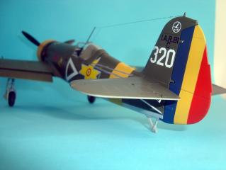

Macheta ar fi meritat putina modulatie de culoare. Asa arata ca restaurat pentru muzeu si este cam sec sa zic asa. Pacat ca este facut in graba. Desigur modelul ar fi meritat niste fotografii ca lumea, atit in timpul lucrului cit si cind va fi gata.

Putia imbatranire n-ar strica, daca tot s-a muncit atata la nituire.

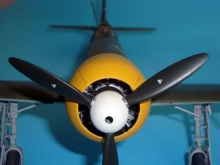

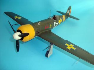

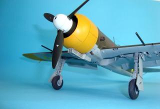

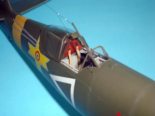

cum ziceam macheta era 90% gata. de ce 100% graba sa criticati o macheta neterminata??????
acu e 99% gata. are putin wash, la cererea clientului!
acu dati cu paru. mai multe va spune Sorin daca are chef!

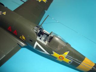

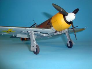

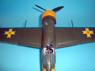

  • Postari: 2978
Postat 02 July 2014 - 08:43 PM
si...
  • Imagine atasata: 10.jpg
  • Imagine atasata: 11.jpg
  • Imagine atasata: 12.jpg
  • Imagine atasata: 13.jpg
  • Imagine atasata: 14.jpg
  • Imagine atasata: 15.jpg
  • Imagine atasata: 16.jpg
  • Imagine atasata: 17.jpg
  • Imagine atasata: a.jpg

Postat 02 July 2014 - 09:11 PM
frumoasa macheta,
Uitāndu-măcu atenție la poze mi-a venit īn minte o īntrebare:
urma de gazare de la teava de evacuare a gazelor de esapament de dedesupt nu trebuia sa se "zareasca" si pe "aparatorea" rotii (imi cer scuze pentru limbajul de doi lei in ale aviatiei)?
din cate am vazut eu in Carte, ar trebui sa atinga un pic, cel putin, varful ei...
  • Imagine atasata: 51.jpg

Imi pare rau, nu da nimeni cu parul! Critica mea (daca este) este constructiva. SI nici macar nu a fost o critica, a fost o propunere, o idee! Si propunerea colegilor a fost la fel! Imi pare rau ca TU intelegi cum vrei si nu cum trebuie.
Acum Sorin nu va avea prea multe ce sa-i faca. Macheta arata bine dar ai lipseste "realismul" si fi sigura ca numai wash-ul nu-i da asta!

salutare dragi colegi de forum.intervin si eu in discutie,cam tarziu(timpul liber bata-l vina)cu cateva precizari.macheta asta apartine unui amic care nu pune mare pret pe asa zisa uzura ,asa ca a trebuit sa tin cont si de acest lucru.am facut niturile ca sa vedem cum iese,plus mici imbunatatiri in cockpit si pe la motor care chiar trebuiesc.la vopsire m-am bazat in special pe poze(si nu sunt prea multe cu 320).nu am gasit mai nimic despre uzura din zona aripilor.acel wash exista,dar din pacate pe verde nu se prea vede eu il prefer aproape intotdeauna cat mai discret,cat despre restul scrie undeva ca aceste avioane erau destul de bine intretinute deci am limitat uzura la strictul necesar.parerea mea este ca mi-a iesit asa cum am vrut sa iasa si pana la urma este doar o macheta ,iar cat de mult ne apropiem de realism ramane pana la urma o chestiune de gust personal.
P.S. o sa mai adaug o mica urma de fum si pe capacul rotii

Felicitari, ai realizat frumos modelul. :clapping: :clapping: :clapping: Intrebare, la gravat nituri, ce scula ai folosit? De la RaduB, sau altceva?

Postat 03 July 2014 - 12:53 PM
Pai daca e de dat cu parul, sa dam! :-P
Macheta este bine realizata, imi plac extradetaliile (teava reductor, etc) frumos finisata, ingrijit lucrata, culorile chiar alea care trebuie. Chiar imi place!!! Felicitari!
Dar...
- partea din spatele garniturii/blindajului, pe fuselaj, cit tine cupola, trebuia vopsit in culoare grund, probabil un gri deschis
- capotajul motorului imi pare un pic prea in fata. Aici poate ma inseala poza.
- lipseste izolatorul de intrare a firului de antena in fuselaj. La scara asta se vede bine.
- colimatorul trebuia lipit pe piesle F5 , F33. Poate ma inseala poza si asa e lipit.
- lipseste teava de aerisire a cabinei. E drept nu toate IAR-urile aveau asa ceva, dar la numerele peste 300, ea ar fi trebuit sa fie.
- lipseste inelul de intarire a gaurii de trecere a tunului prin aripa.
- la bechie nu este vopsita partea ce este din piele.
- catargul antenei este montat incorect
- lipseste blindajul parbrizului.
- nu este figurata teava din fuselaj pe care gliseaza cupola.
- lipsesc intrerupatoarele de combustibil de pe platforma semicirculara, partea stinga, in cocpit
- lipseste ceasul de pe partea dreapta, aceeasi platforma
- tubul Pitot este de un singur diametru, ne e ca la Bf, cu doua diametre, de exemplu.
- voletii/capacele calei/baii trenului de aterizare sunt usor aduse inspre axul avionului. Adica capacele nu sunt paralele intre ele.
- chestie subiectiva: eu as fi vopsit bordul de fuga la aripi si ampenaje in culoarea extradosului, arata mai bine.
Daca a arata niste erori ce pot fi remediate sau evitate pe viitor de alti modelisti inseamna a da cu parul, ei bine, am dat cu parul! :whistle:
Felicitari inca o data pentru macheta! :hi:
