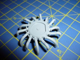

Deschid si eu aici un topic cu etapele de executie ale modelului de IAR 81C de la Azur. Modelul va avea inmatricularea lui Dan Vizanty comandantul grupului 6 vanatoare. Prea multe profile cu avionul nu am gasit, iar cele existente prezinta un camuflaj in doua tonuri, ceeace e gresit pt. un 81C. Daca are cineva vre-o poza/ informatie rog s-o posteze.
Macheta cred ca e destul de cunoscuta membrilor forumului, si nu doar, si se stie ca are multe lucruri, sa spunem de imbunatatit, dar una peste alta e un kit acceptabil, si de ce nu, o provocare.
Iata in continuare cateva poze cu ceeace am reusit sa montez/modific pana acum:

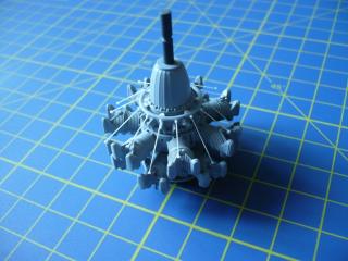

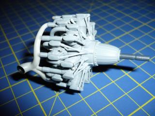

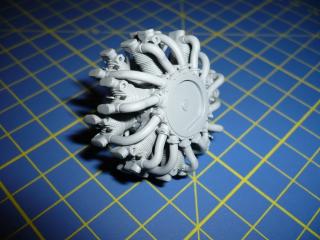

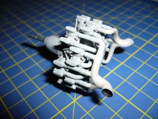

-am inceput cu inceputul, adica motorul, elicia, inelul NACA:
Imagine atasata: P1020996.JPGImagine atasata: P1020999.JPG
Imagine atasata: P1030006.JPGImagine atasata: P1030008.JPG
Imagine atasata: P1030009.JPGImagine atasata: P1030014.JPG
Imagine atasata: P1030016.JPGImagine atasata: P1030017.JPG

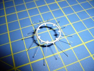

De la inceput am observat ca lagarele de montare a palelor eliciei ies mult in afara coafei, si se vede aiurea, asa ca am modificat chestia, ca sa se vada cum se vedea in realitate. Pentru asta am copiat cu nesimtire in rasina lagarul eliciei de la un ME 109 E de la Eduard, care e asemanator cu cele de la VDM (producatorul german al eliciei IAR-ului). Probabil connoisseurrii de la Azur au confundat banda ingusta nevopsita de la baza palei cu lagarul de montare. De asemenea, (si cine s-a apucat de kit,stie) inelul NACA e prea stramt ca sa incapa motorul, asa ca a trebuit sa rad pe dinauntru, ca sa nu 'musc' din cilindrii, ca se imprastie bujiile.

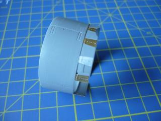

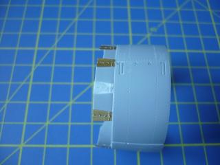

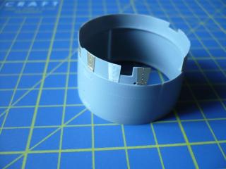

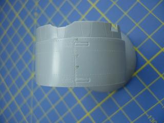

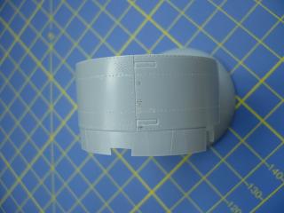

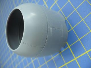

Am mai dat din manutze zilele astea, si am terminat de gravat niturile si de ,,montat" cheitzele pe inelul NACA:
Imagine atasata: P1030019.JPGImagine atasata: P1030023.JPG
Imagine atasata: P1030025.JPG
Urmeaza asamblarea/vopsirea motorului si potrivirea lui in inel, dar ceva mai incolo.....

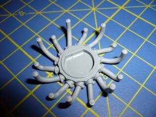

Ce-am mai mesterit intre timp la avion: fise de ignitie de la inel la bujii (inca nelipit):
Imagine atasata: P1030078.JPGImagine atasata: P1030091.JPG

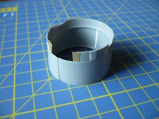

Lipit voletii la inelul NACA, plus corectia de rigoare, adica inca doi voleti din rasina, ca sa inlocuiesc jumatatile de volet din kit (piesele din PE L5-L6). Nu stiu de ce connoisseurii de la Azur au decretat ca acolo e doar cate o jumatate. Loc e destul pentru un volet intreg:
Imagine atasata: P1030083.JPGImagine atasata: P1030085.JPG
Imagine atasata: P1030086.JPGImagine atasata: P1030087.JPG

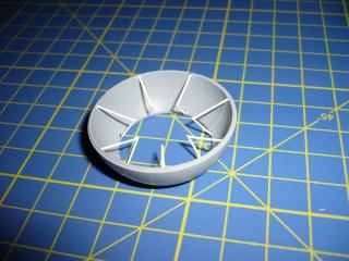

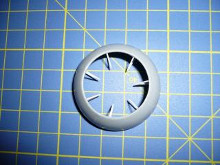

OK, back to work, ca mi-a revenit cheful de lucrat la IAR. Am mai confrctionat/montat din bagheta de styren de 0,5mm. tijele suportului radial frontal al inelului:
Imagine atasata: P1030407.JPGImagine atasata: P1030408.JPG

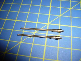

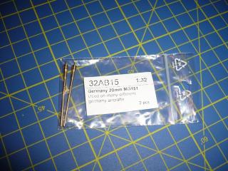

Si o achizitie de la RB Model, pentru un plus de acuratete, tevile MG 151 de 20mm, cele oferite in kit fiind prea groase.
Imagine atasata: P1030409.JPGImagine atasata: P1030410.JPG
Imagine atasata: P1030411.JPG

Postat 03 October 2014 - 11:33 PM
Problema la montajul tunurilor va fi, ori le lipesti inainte de a imbina aripa, ori dai o gaura mai mare in aripa dupa ce ai lipit-o.
