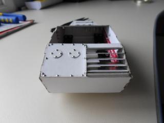

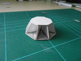

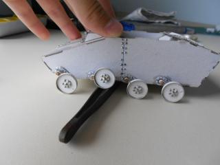

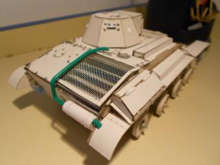

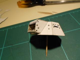

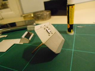

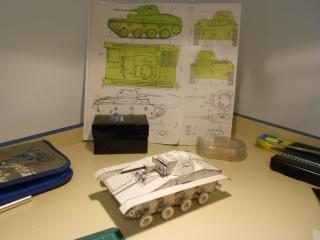

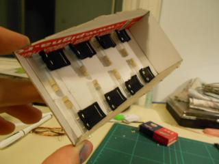

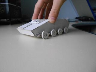

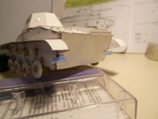

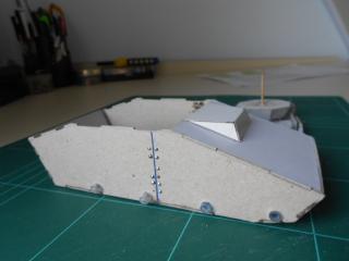

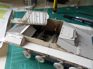

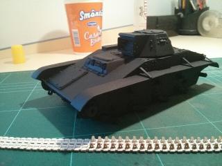

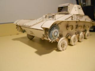

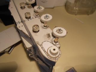

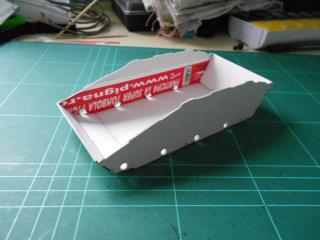

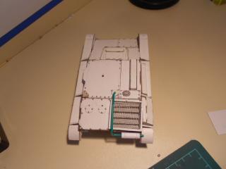

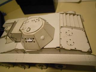

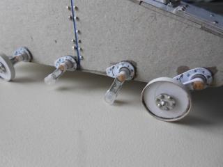

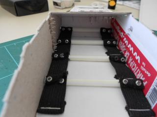

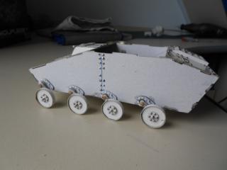

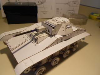

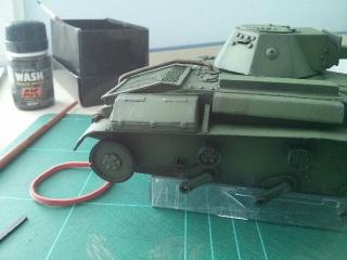

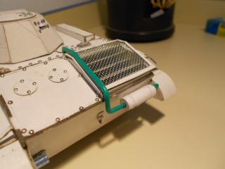

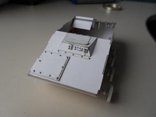

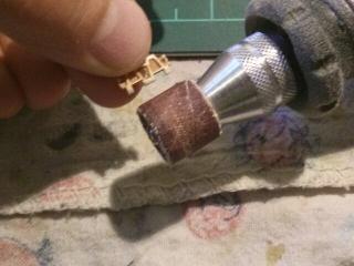

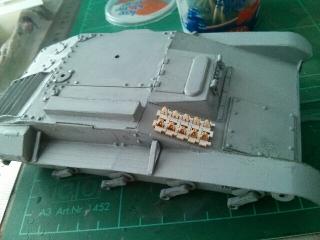

Salutare, o sa prezint aici un proiect care e inceput de mai bine de un an. Vara trecuta am inceput constructia tancului dupa ce am gasit niste planuri in revista Modelism care mi-au atras atentia. Din pacate m-am impotmolit la vopsea, care nu a iesit cum voiam eu si dupa aceea proiectul a fost uitat pentru o buna bucata de timp. De-abia acum a revenit in atentia mea si azi l-am vopsit din nou, de data asta a iesit destul de bine. Cateva detalii: macheta e construita de la 0 doar dupa planuri, scara este 1:25 si este lucrat in carton si hartie, de asemenea am facut suspensia tancului functionala folosind banda elastica. Pentru nituri am folosit capete de bolduri, o idee pe care de mult voiam sa o pun in aplicare, au iesit o idee cam mari ce-i drept dar nu arata rau. Pentru senile folosesc un kit laser-cut de la GPM care usureaza destul de mult confectionarea senilelor, dar tot e ceva de migala. Un topic cu mai multe poze si constructia pe larg aici: http://www.papermode...opic,995.0.html

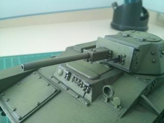

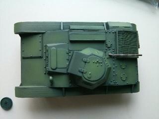

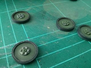

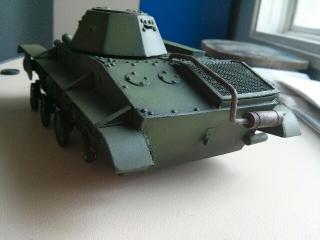

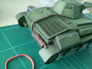

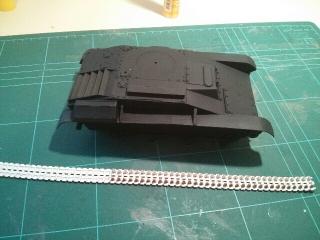

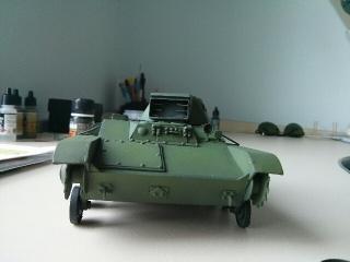

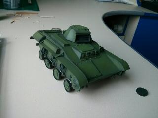

Poze:
Cam asa arata in prezent
Si am si eu o intrebare are cineva idee daca au existat tancuri t-60 si in dotarea armatei romane, sau au fost toate transformate in TACAM T-60?

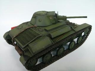

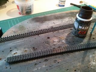

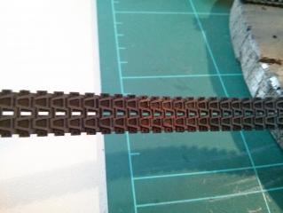

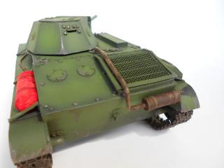

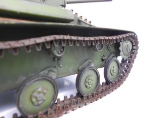

Multumesc tuturor pentru aprecieri! Si la cerere mai multe poze: senilele sunt asamblate si vopsite, dupa care a fost aplicat efectul de weathering. Imagine postataAm si eu nevoie de putin ajutor, apelez si eu la cei care au mai construit tancuri rusesti si la care poate le-au mai ramas niste decaluri cu steaua ruseasca poate se ingaduie sa ma ajute si pe mineImagine postata pentru ca avand in vedere ca e un proiect propriu nu am de unde sa am asa ceva.

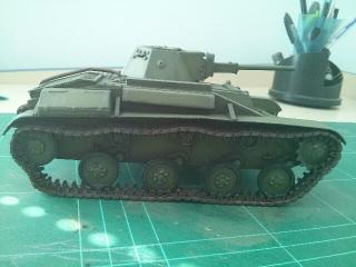

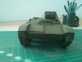

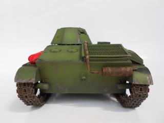

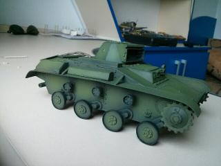

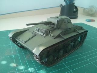

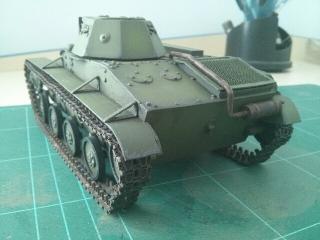

Tancul e cam gata in proportie de 90% mai am de adaugat cateva detalii micute, din pacate senilele au iesit cam lungi dar o sa le rezolv eu cumva

Postat 16 August 2014 - 09:49 AM
Fata de materialul folosit, masina arata suprinzator de bine. Felicitarile mele.
Nu-mi place cum se aseaza senilele pe motrica si mai ales pe roata intinzatoare.
Ti-as propune sa extragi cate 2 zale de pe fiecare parte; se pastreaza caderea senilelor dar se corecteaza asezarea lor la motrica si la intinzatoare.
Spor sa ai.

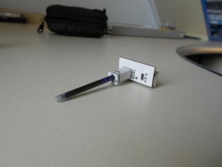

Postat 16 August 2014 - 10:41 AM

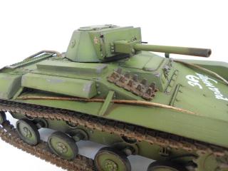

Cutia blindata si turela arata chiar bine,cum spuneam,exista kituri din plastic cu care se poate compara.
Problma senilelor a fost subliniata,nu reiau.

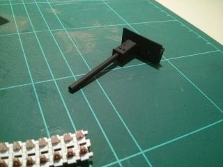

Am o intrebare cu privire la teava tunului,insa: nu ti se pare ca-i prea groasa pentru un tun de 20 ??.
Eu asa zice ca pare mai degraba un tun de 4,5 cm calibru ,dupa cum o vad eu in poze.

Da, aveti amandoi dreptate, de la senile o sa incerc sa mai scot niste zale, cat despre tun si acesta est cam gros, nu am gasit nimic din ce sa il confectionez si l-am facut dintr-o mina de pix, deoarece voiam sa fie si gol pe dinauntru, este putin cam mare, dar asta am observat dupa montare si nu l-am mai schimbat.

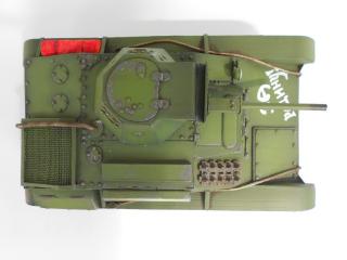

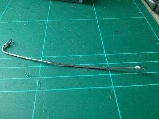

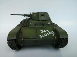

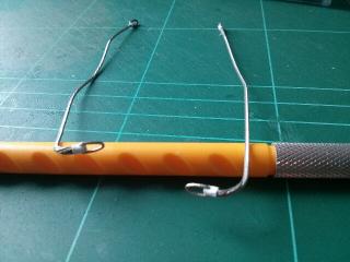

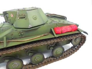

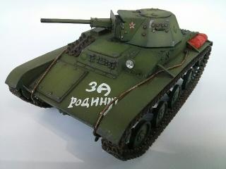

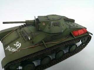

Inainte de pozele finale mai prezint constructia cablurilor de remorcat, care sunt confectionate din cabluri de frana de la bicicleta. Pe partea din fata am vopsit sloganul За Родину! care inseamna Pentru Patrie!

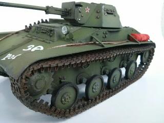

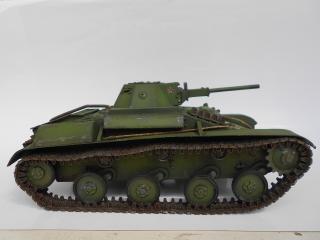

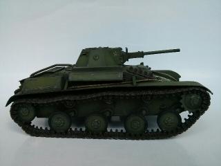

Si acum modelul finalizatImagine postata

foarte cool !!!! =)

Daca nu spuneai ca-i din carton ,nu cred ca-si dadea cineva seama...Felicitari in fata frontului!

Mă bucur să văd că mai sunt din cei ce o iau de la zero, indiferent de material, şi că mai şi folosesc din planurile mele.
Din păcate planurile nu au fost foarte detaliate, ceea ce a dus inerent la nişte greşeli în interpretarea lor. Mea culpa!
Macheta în sine e faină rău! Mai ales şenila, îmi cam închipui cât ai muncit la ea!
Mai ştiu pe cineva care lucra tot din carton şi tot la 1/25, dar asta se întâmpla prin 1989. Nu cred să fie vreo legătură.
Felicitări, sincer!

Multumesc!! Nu, nu e nici o legatura, oricum nu pot sa spun ca am facut si eu modelul perfect chiar si in comparatie cu planurile sunt mici diferente, dar macar seamana cu cel real :)))) La senile ce sa zic, a fost de munca, dar avand in vedere ca puteau fi facute si de la 0 eu zic ca am muncit relativ putin. Oricum, ma bucur ca am primit aprecieri chiar de la autorul planurilor.
