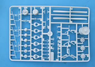

Estre produs de Roden, plastic gri. Piesele, 51 in total, sunt dispuse pe o singura rama.
Imagine atasata: pzk_1 004.JPG
Din pacate injectia, fara bavuri, este putin descentata astfel ca piesele rotunde vor fi perfect…ovala daca se incarca indepartarea marginilor. Instructiunile de montaj sunt calare, intuitive.

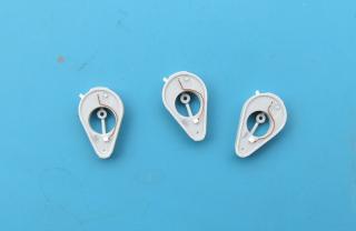

Cum spuneam mai sus, descentrarea ramei a facut ca unele piese sa fie perfect ovale. Ca atare a trebuit sa le refac.

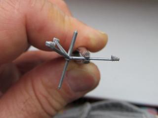

Citeva extradetalii

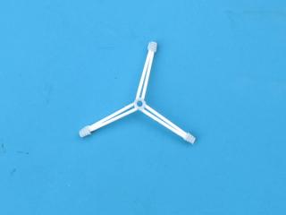

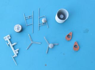

Postat 20 October 2014 - 11:30 AM
Componentele vopsite

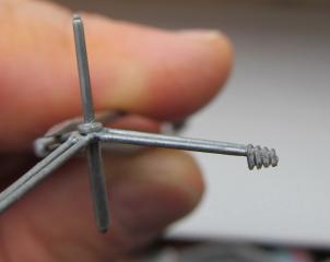

De cite ori ma apuc de o macheta, in ultimul timp, imi propun sa lucrez zilnic la ea, pentru a-i da de cap cit mai repede. Ei bine, stiti voi proverbul ala cu socotelile de acasa si de prin tirg :devil:
Piesele 3 si 4 au trebuit modificate putin si facut acele santuri si pe lateral, unde lipseau.
Inainte
Imagine atasata: PKZ-2 002.JPG
dupa
Imagine atasata: PKZ-2 003.JPG
La final...partial, arata cam asa. Nimic spectaculos :unsure:
Imagine atasata: PKZ-2 004.JPG
Acum urmeaza partea cea mai nasoala: hobanele pe care nu le-am descilcit, inca, in totalitate. Probabil o sa merg si pe varianata B, adica bunul simt.

Migaleala serioasa, dar le-ai scos frumos (imi plac motorasele). Hai si cu hobanele, Z-tule !

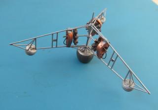

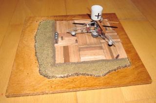

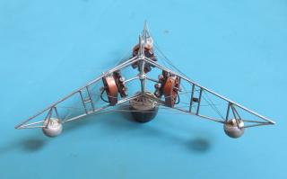

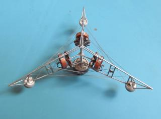

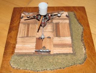

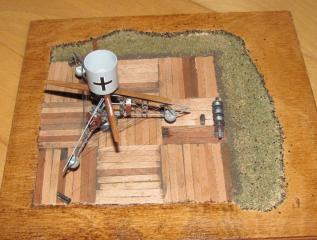

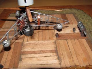

L-am hobanit!!! Pina la urma nu a fost prea complicat.
Imagine atasata: pkz-2 005.JPG
Imagine atasata: pkz-2 006.JPG
Am incercat sa folosesc nylon de 0,08 mm pentru hobane, din pacate era foarte dificil de lipit si de intins. Asa ca am tras niste fire din culee, in jur de 0,1 mm, pe care le-am lipit si intis destul de usor. Sper sa si tina, adica sa nu se rupa, fiind, totusi, cam subtiri.

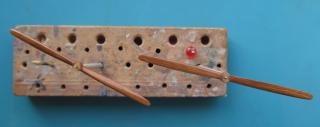

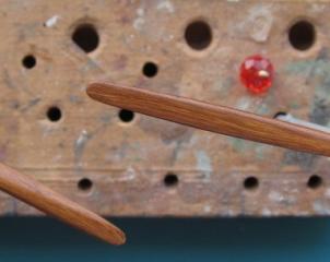

Am vopsit si elicile. Un strat de MM 1735, un strat generos de Future, peste care dungi subtiri de ulei Brun van Dyke. Apoi am intins vopseua cu o pensula aspra pina la obtinerea efectului dorit.
Imagine atasata: pkz-2 008.JPG
Imagine atasata: pkz-2 008e.jpg
Dupa uscarea uleiului mai vine un strat de lac semimat dupa care o sa lipesc saibele metalice.

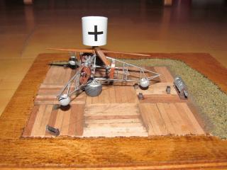

O sa incerc sa fac si o platforma, sper sa o termin pina la expozitia de la Alba.
