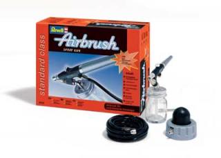

Postat 19 July 2006 - 03:26 PM
andi, la Jul 19 2006, 09:52 AM, a spus:
Aerograful meu?
Modelul de baza de la Revell, o pompa Vermorel pentru zugravit si o mufa adaptoare intre furtunul pompei si cel al aerografului. Simplu, eficace si ieftin.
Solutia este cu mult mai buna decat plamanii si merge pentru un aerograf dubla actiune. Pentru cel rusesc nu merge decat daca pe burtun se intercaleaza o canea sau un scaun care sa calce din cand in cand pe furtun. Pentru aerograf ar trebui si un reductor de presiune pentru ca o astfel de pompa poate inghitii pe la 12 bar care normal ca nu raman constanti ca se duc la vale si mai dai si la pompa din cand in cand.
Ca solutie insa, pentru un suflai bun ca cel din imagine, este super solutie si ramai si cu ochii neiesiti ca la melc, da' nici nu faci plamani de scufundator la liber ... de parca ai avea nevoie de astfel de plamani :whistle: .

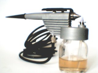

eu nu am vazut nicaieri pe acest site aerograful. poate nu am vazut eu bine.
Arata asa rusnacul (varianta 2 duze), dar pe viu va putea fi vazut abia in toamna
  • Imagine atasata: aerograf_w.gif
  • Postari: 12688
Postat 19 July 2006 - 06:02 PM
Simistef, "aerogarful" din imaginea de mai sus face parte din dispozitivele as zis cu amestec exteren si este mai degraba un suflai! Cantitatea de vopsea se regleaza in limte extrem de mici prin modificarea pozitiei duza/ canal de aer. Este un dispozitiv ce merge utilizat la acoperiri mari sau folosind masti. In nici un caz nu il poti folosi la petele sau cirnatii carecteristici camuflarilor Luftwaffe (aici ma refer la scarile mici 1/72...1/32)

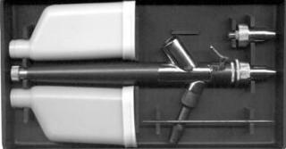

Asta e bun de ceva? A folosit cineva?
