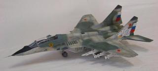

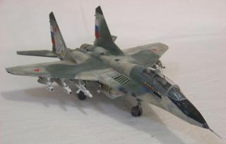

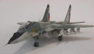

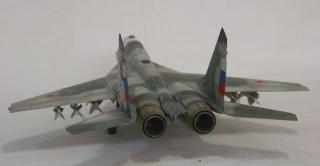

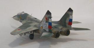

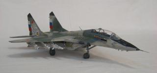

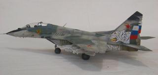

Salutare.Va prezint ce am mai lucrat in ultima vreme,dupa o pauza destul de lunga.Avionul este scara 1/48 de la academy(M-29UB Russian Air Force,Armenia 2004).Nu ma asteptam sa mearga atit de incet.Am lipit in jur de o suta de decaluri.

Postat 06 January 2015 - 07:33 PM
Salut Roland,
Bine ai revenit! Imi place mult cum ti-a iesit MiG-ul!
Excelenta vopsire!

Postat 06 January 2015 - 07:50 PM
Arata destul de bine UB-ul.Felicitari!:good:

Postat 07 January 2015 - 08:38 AM
din cele prezentate vad o macheta bine realizata, vopsita ingrijit, mai ales cupola transparenta arata impecabil.
Din poze ma intriga doua aspecte:
1. ai vrut sa obtii un finisaj mat, asa cum se vede in imagini ce putin, unde apare foarte rugos?
2. in prima imagine exista un interstitiu intre corpul machetei si motoare?
A doua intrebare se leaga de faptul ca am in pregatire o macheta asemanatoare (alt producator) unde mi se pare ca exista oaresce imperfectiuni ale kitului in zona cu pricina, asa ca as fi curios la ce sa ma astept.
Spor la lucru.

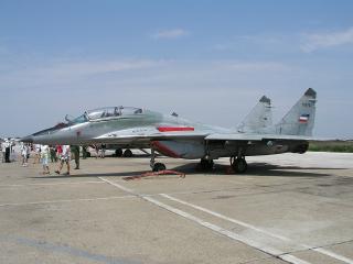

Scuze că mă bag dar variantele UB (izdeliye 9.51/ Fulcrum B) deoarece nu au radar nu pot folosi rachetele R-27R/ER (variantele semiactive radar)
Pentru colegul „stageexp” intre priza de admisie și intradosul apex-ului există într-adevăr un spațiu:
http://upload.wikime...B_Luftwaffe.jpg

Postat 08 January 2015 - 08:56 PM
Multumesc pentru apreciere.Din pozele pe care le-am vazut,avionul nu lucea prea tare.La a doua intrebare,a raspuns Babacu.Rachetele le-am montat,cum este indicat in instructiunile de asamblare.Sa aveti spor la modelit.

Postat 08 January 2015 - 10:00 PM
Vezi postarearoland, la 08 January 2015 - 08:56 PM, a spus:
Nu mă înțelege greșit, ce propune producătorul machetei nu e întotdeauna corect sau adevărat. Uită-te la poze, nu cred că sînt multe poze cu duble de 29 care să aibă R-27 active deoarece varianta ghidată radar a rachetei lucra cu radarul avionului, iar dublele nu au radar, nu varianta făcută de tine.

Postat 08 January 2015 - 11:23 PM
Salutare popor!
Felicitari pentru macheta roland! arata foarte bine!
Legat de kitul in sine, MiG-ul 29 de la Academy, are o mica problema cu derivele care in zona de varf sunt mai late decat are trebui, baile trenului sunt putin nerealiste, dar asta se rezolva din upgradeuri din rasina.
Cat despre acel spatiu, il au toate avioanele de vanatoare reactive, mai putin F-ul 35 si J-20-ul chinezesc, acel spatiu are rolul de a absorbi stratul limita ca sa nu fie absorbit in admisie unde ar da pompaj motorului.
