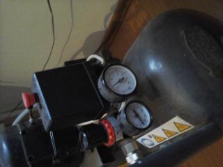

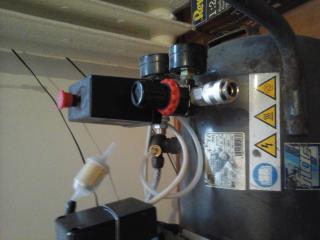

Un compresor simplu si ieftin:
- o butelie de compresor cu supapa de sens si drenaj de la remat - 30 lei
- compresor frigider - free (de la un frigider vechi)
- pregatire motor frigider (pus ulei, lipit tevi etc) si releu pornire - 50 lei la un atelier
- presostat + regulator 14-15$ de pe ebay
- filtru de aer -3 lei
- fitinguri/furtune/cablu electric - 20-25 lei
- montaj propriu
Functioneaza fara probleme, presiune max 6 bari.
  • Imagine atasata: uploadfromtaptalk1422146045029.jpg
  • Imagine atasata: uploadfromtaptalk1422146055641.jpg
