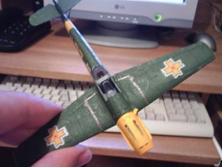

Cu ce pot da peste decal-uri pentru a le fixa mai bine?
Cam asa suna intrebarea mea :bang: . M-am interesat putin pe net si am gasit o recomandare pentru "microsol". Problema e ca nu am vazut nicaieri (in .ro) de vanzare flacone cu asa ceva. As dori ceva mai mult decat o vopsea transparenta, ceva cu care pot elimina stralucirea partilor transparente din decal. Nu arata prea bine marginile stralucitoare ale decal-urilor mari :-? spre exemplu marcajul ce delimiteaza zona de urcare in avion, din poza... :roll: Sper ca e destul de calra poza... si nu intreb de un subiect "fumat de mult".
  • Imagine atasata: bf109.JPG

Pai cu eliminarea 'stralucirii'... Aia a aparut din cauza ca ai pus decal-urile pe o vopsea mata. Pe viitor, da cel putin pe zona unde vor veni decalurile cu lac lucios. Daca pui decal-ul pe o suprafata lucioasa, se aseaza mult mai bine si nu raman zone care nu se lipesc de suprafata machetei (motivul pentru care iti straluceste acum decal-ul)
Microsol-ul are rolul de a 'inmuia' decal-urile... Se da cand decal-ul este inca proaspat, pe cele uscate nu prea are efect. Rolul sau e cum spuneam de a inmuia decal-ul, pentru a se putea mula pe detalii.
O solutie cu efecte similare este alcoolul izopropilic. Insa trebuie folosit cu mare grija, e pretentios, si aproape topeste decal-urile. Trebuie dat intr-o singura trecere, nu mai trebuie revenit cu nimic (pensula) pe zona unde a fost aplicat pe decal, altfel se distruge decal-ul. Si Microsol-ul are problema asta, dar e mai bland...
Parca mai avea si Wurger niste solutii pentru decal-uri.
Pentru decal-uri deja uscate, nu prea stiu solutii decat un tratament cu Future/lac transparent, dat cu grija astfel incat sa intre prin capilaritate intre decal si vopsea, ca sa umple golurile si sa elimine astfel stralucirea cu pricina.

Solutiile mele au la baza alcoolul izopropilic. Serj daca esti din Bucuresti iti pot da "cam" oricand.
Si solutiile de firma si Izo. pot actiona mai mult sau mai putin in functie de decal. Nu toate filmele au aceeasi compozitie pentru film.
Pentru decaluri deja uscate ar exista o solutie dar e cam riscanta...Un solvent foarte puternic cu rata mare de evaporare pus cu mare grija cu varful unei pensule pe zonele "silverite" (daca zona e cam in mijlocul decalului trebuie intepata in prealabil cu varful lamei de bisturiu sau cu un ac hipodermic nou. Riscul este ca iti poate increti vopseaua daca e enamel sau altceva pe baza de solventi. Acrilicele rezista mai bine.
Dupa cate vad eu in poza as banui ca e vorba de acrilice (humbrol) sau chiar tempera (par extrem de mate).

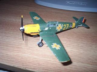

Sunt vopsele de la Revell... nu mi-au placut de loc. E prima data cand le-am folosit si sunt foarte dezamagit de ele. Sunt greu de folosit si se intaresc prea repede si ciudat, mi-am facut o groaza de nervi la detalii. Singurul avantaj e ca rezista la uzura destul de bine.
Ar iesi mult mai bine cu un aerograf dar e cam scump...
Decalurile inca se vad cam ciudat, dar nu foarte deranjant...
Poate ar fi o idee buna sa dau cu o vopsea transparenta care nu este mata pe suprafetele pe care pun decalurile... next time...
Multzam de ajutor wurger & cartula... Serj de la Sibiu :-D
Pana ajung destul de bun sa postez si eu la galerie... cam asa arata "Hai fetito!" al meu... deocamdata.. mai am detalii esentiale de adaugat :-)
  • Imagine atasata: 1.JPG

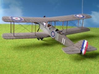

Uite, asta e un avion vopsit la pensula cu emailuri humbrol si cu decaluri puse fara nici un fel de solutie.
