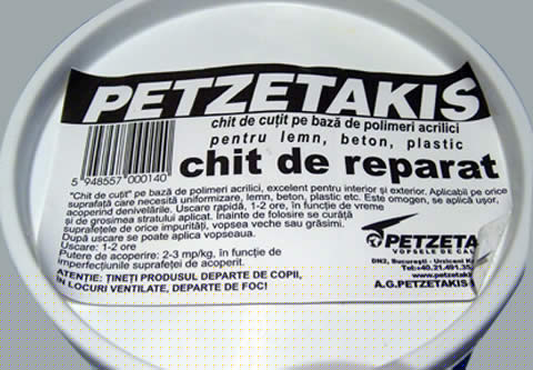

Revin putin la problema zidurilor. Am descoperit de curand un chit de reparatii sub forma de pasta care mi se pare excelent pentru "zugraveala" si nu numai. Acesta conform indicatiior producatorului adera foarte bine la plastic fara al ataca. Dealtfel l-am folosit cu succes in astuparea golurilor la o macheta de An 2 si pentru a crea terenul pentru ZIS. Da un efect foarte interesant de textura si in plus se usuca foarte repede.
