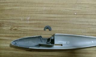

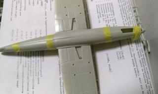

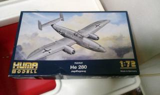

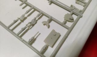

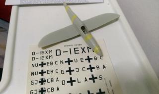

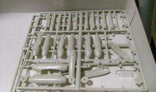

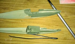

Azi l-am primit si nu am rezistat pana nu i-am asamblat la rece fuselajul si aripile, asa, ca sa vad cum e. Ma asteptam la mai rau. Detalii interior+scaun(primul in lume ejectabil) care lipsesc cu desăvârșire, doar un pilot si un scaun luat de la un Dreidecker. Nu ma deranjeaza prea tare, caci cupola, dintr-o bucată si cam groasă, o sa fie închisă. Linii panou în negativ, partea buna a instrucțiunilor fiind faptul ca exista 3 vederi în scară 1:72 cu reprezentarea tuturor panourilor(mi-a venit o idee, acum ca am aflat ca era total în metal He-280-ul asta). Parte proastă e ca la capitolul culori avem doar 3: cream RLM 33, RLM02 si negru pneuri. Punct. Mai bine asa, nu risc sa ma complic.

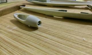

Inca nu m-am hotarat ce motoare sa ii pun, sau poate nu ii pun deloc, optiunile sunt vreo 5. Poate ma ajutați voi la chestia asta. Cum sa il fac?

Fa-l pe ala care a zburat cu motoare.
Citeste povestea - pana la urma a zburat cu motoarele "decapotate" parca fiindca se incingeau prea rau.

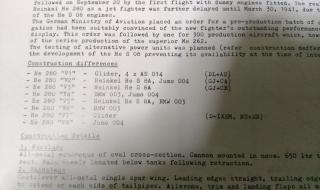

D-IXEM e dat ca si cream RLM05.
Stiu ca a zburat cu motoarele decapotate, se vede si din poza de mai sus. Mai am una prin telefon, sa vad dacă o gasesc.
Imagine atasata: Screenshot_2015-03-10-15-38-29.pngImagine atasata: Screenshot_2015-03-10-15-39-04.png
Ma gândeam sa il fac pe ala cu rachetele, toată lumea il face pe ala cu HeS 08...:)

RLM-05 era folosit pe planoare sau aparate in test.

Pai D-IXEM, ulterior NU-EB, era si una si alta.
Sven , eu zic ca arata mult mai elegant cu turbine . Apoi la cate motoare pulsoreactoare iti dau acolo ai putea realiza mai incolo , daca te bate gandul la vreo scraciuiala , cam toata gama de V1 ( pe stativ sau carucior sau acrosata , capturata ,pe camion sau tractata,"normala " sau pilotata 1 sau dublacomanda , chiar si in sectiune , etc. ) .

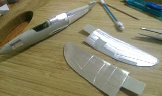

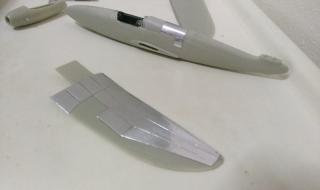

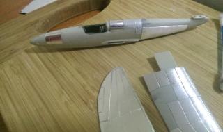

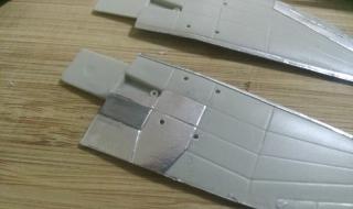

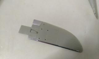

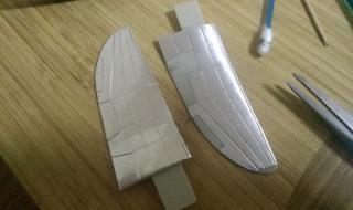

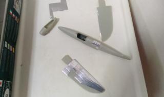

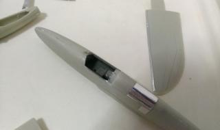

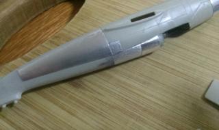

Aveam mai demult chestia asta cu foita de aluminiu. Asa ca dizidentul o sa fie îmbrăcat în aluminiu in loc de RLM02.Imagine atasata: 15s3dab-1.jpgImagine atasata: 2eunxq1-1.jpgImagine atasata: 71i8lk-1.jpg
#10 Useril este offline   andrei_ilie
  • Postari: 69
  • Inregistrat: 05-January 15
Postat 06 April 2015 - 02:28 PM
Pozele nu sunt f clare dar din cate reusesc eu sa"banghesc"arata bine pana aici.folia mi se pare bine aplicata(neteda si intinsa)
Am sa urmaresc cu interes evolutia lucrarii.
Spor in continuare!
#11 Useril este offline   sven_ss
  • Postari: 693
  • Inregistrat: 08-January 14
Postat 06 April 2015 - 03:26 PM
O sa revin cu foto mai bune. Băieții de la Huma au pus in instructiuni si un desen in scara 1:72, asa ca înarmat cu linie, creion si foarfeca am măsurat fiecare panou în parte dupa care, decupat, l-am aplicat pe plastic. Atentie mai mare la zonele curbe unde măsurătorile nu se potrivesc(2D nu e egal cu 3D) dar pana acum ma descurc. Odată aplicată foita, am întins-o cu un betisor de urechi si unde era cazul, am taiat excesul cu un cutter.

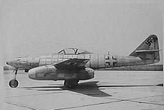

Cu diferentele de rigoare as vrea sa fie ceva in genul:
Imagine atasata: luft28.jpg
Imi confirma cineva ca liniile panou erau chituite si vopsite in RLM02? Multumesc

Din ce-mi amintesc kitul acela avea o culoare asemanatoare cu verde smarald sau rosu si parca era si galben ; nu-mi aduc aminte sa fi vazut vernil ca si RLM02 , dar e posibil . Apoi cred ca intreg avionul se vopsea sau primarea cu RLM 02 sau acel gri RLM77 (ce era folosit uneori si parte din schema de camo) sau cu RLM 82 .

Avionul e nevopsit, iar benzile sunt rosii. Era o banda speciala care se lipea pe imbinari

Salutare Sven-ss,
Urmaresc lucrarea ta, arata superb cu folia de aluminiu, parca zici ca e turnat din fabrica.
Ce folie ai folosit, cat de subtire e?
Multumesc!
#18 Useril este offline   sven_ss
  • Postari: 693
Postat 06 April 2015 - 06:19 PM
Nu am idee cat e de subtire. Am cumpărat-o de la Kaufland mai demult. Cand ajung acasă, fac foto si aflăm amândoi. Ma gândeam sa cumpăr alta bandă, de la alt producator in speranta ca aha avea alta nuantă si astfel, sa diferentiez cateva panouri.

Sven , acel chit dat intre panouri era un chit special . In acesta sa introducea un pigment deoarece în stare naturala era incolor , astfel fiind greu de observat eventualele omisiuni .
