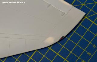

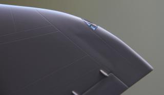

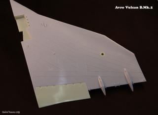

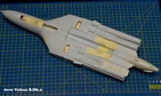

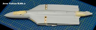

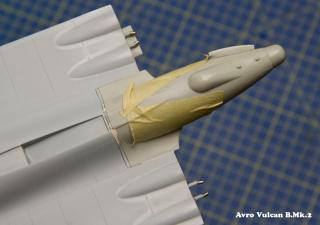

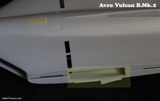

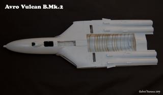

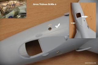

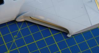

De la o vreme incoace Vulcan nu imi mai da pace :diablo: Cand am achizitionat aceasta macheta deja stiam la ce ma pot astepta. Kit in pozitiv, matrita 1982, lipsa detalii samd.
Decizia de a-l construi am luat-o dupa ce am vazut documentarul despre misiunea Black Buck 1, bombardamentul asupra aeroportului Stanley deschizand practic ostilitatile razboiului Malvinelor.

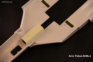

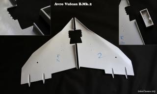

Va atasez cateva foto urmand pe parcurs sa revin cu updateuri. Mentionez ca zonele unde am facut decupaje le-am marcat cu galben.

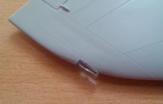

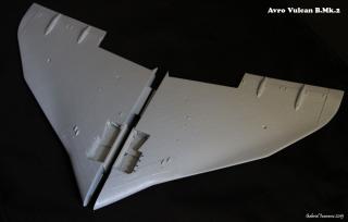

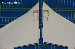

Am inceput cu aripile, trasaj negativ apoi decupaje flapsuri + lacas tren aterizare urmand apoi sa completez cu rasini de la wolf pack special facute pentru Avro Vulcan.Am decupat lacasurile pentru franele aerodinamice.

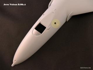

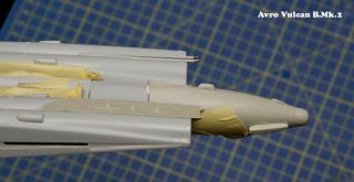

Hublourile navigatorului si bombardierului erau doar figurate si erau plasate gresit. Se vedea evident pe fotografii si planuri asa ca am chituit acele zone. Pasul doi....am facut gaurile in locul corect apoi am adaugat plasticul transparent. va urma sa polishez acele hublouri. Ar mai fi foarte multe de facut. Revin cu detalii pe parcurs.

Gravarea ti-a iesit impecabil , Gabi, dupa cum ti-am zis si la sedintza secreta de partid de vineri.
Iti recomand ca micile corecturi sa le faci cu alb din ala de la revell, in loc de surfacer, care scade mult in volum pe masura ce se usuca si trebuie sa insisti de multe ori pentru a acoperi o linie de gravare .
Ca o mica arogantza, ai putea incerca un usor "stressed skin effect" pe deriva / directie, cum se vede in prima poza pusa de tine, nu stiu sigur insa daca aparuse deja in anii '80 cind avionul era ceva mai tanar, desi la sfarsitul carierei...

Pentru zgirieturi fine sau mici corecturi, poti folosi superglue. Dar nu-l lasa la uscat mai mult de 1 -2 ore, dupa care il slefuiesti la ud.

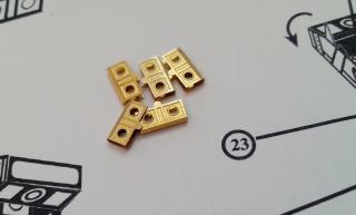

Azi a fost o zi cu spor. Am terminat asamblarea aripilor. Voi poza si maine voi posta cateva fotografii. Updateul curent este despre "lista de cumparaturi". Asa cum am scris mai sus, kitul Vulcanului este foarte sarac in detalii iar o asamblare "ca din cutie" nu cred ca ar face fericit nici un modelist sau pasionat al subiectului. Asa ca am facut o lista si m-am pus pe oredering online. Am gasit decaluri minunate pentru XM607 (multumesc Edi!!) de la DP Casper. Mentionez ca in kitul Vulcanului este decal doar pentru XH558, unicul supravietuitor care inca mai zboara actualmente. Decalurile sunt cu tematica si au inmatriculari pentru multe aeronave care au participat la operatiunea Corporate/Rosario :dribble: ...pentru ca proiectul meu este mai vast.

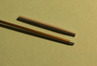

In privinta Vulcanului de la Airfix exista trei seturi de rasini + PE facute de coreenii de la Wolf Pack. Sunt excelente! In plus, PE de la Filghtpath. Arata minunat si am foarte multe detalii. Poze mai jos.
Am mai gasit o piesa mica dar superb lucrata de polonezii de la master:
http://www.jadarhobb...to-p-39305.html
Refueling Probe - NATO standard. Arata superb si nu suporta comparatie cu cea aveam in kit
Pot spune ca in acest moment am aproape tot ce imi trebuie pentru a construi o macheta foarte buna de Vulcan. Imi mai lipsesc PE-urile de la White Ensign cu detalii pentru baia bombelor si setul de rachete anti-radar AGM-45 de la Attack Squadron:

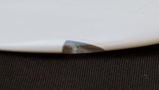

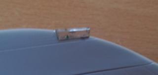

Pun eu poza explicativa, pentru ca am gasit o teava de alama buna pentru ea :)

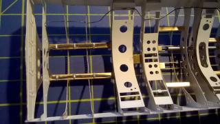

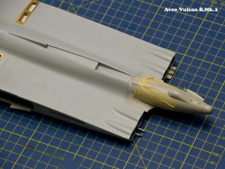

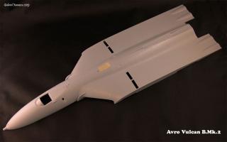

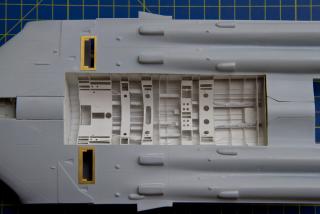

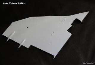

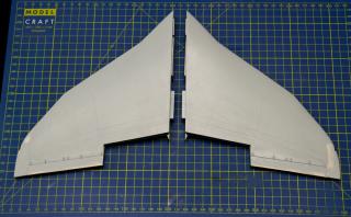

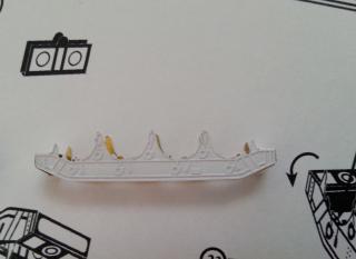

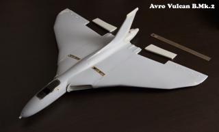

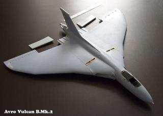

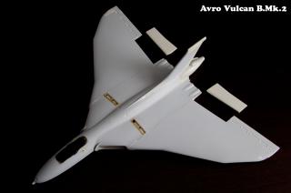

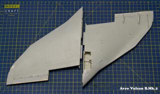

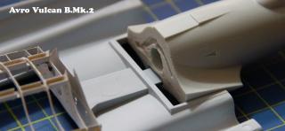

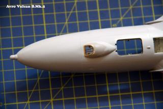

Salut, Ultimul update a fost ca am montat aripile. Am reusit sa le polishez + chituire a bordului de atac. Pentru ca aripile sa se monteze bine cu fuselajul a mai trebuit sa mai fac nuste taieturi. Vedeti mai jos poza.
Merge bine pana acum. Am inceput si finisarea pieselor mici, in special prizele de aer de pe intrados (x8). Am avaut de munca si pentru pilonii de armament. Dar fotografii intr-un alt update :drinks:

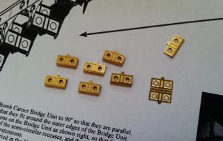

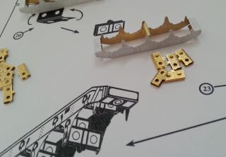

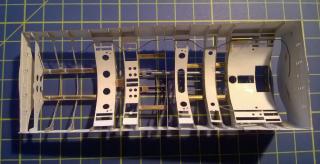

Salut tuturor,

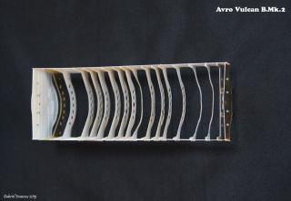

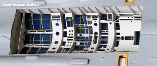

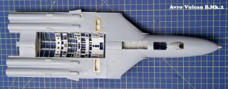

Primul mic update dupa o perioada indelungata. Nu am stat degeaba, anumite treburi din "lista" au fost bifate. Va trebui sa mai fac un rand de foto si sa le incarc aici.
Partea frumoasa este ca mi-a venit coala de PE pentru Bomb Bay :shiftyninja: Nici nu mai speram sa o gasesc. Concluzia? Raman la XM607
Revin foarte curand cu poze cu deriva si fuselajul.

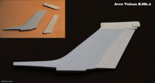

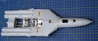

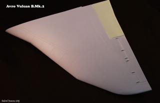

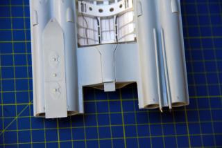

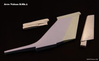

Un mic update. Intake set de la Wolfpack este vopsit si gata de asamblare.
Detalii set:
http://www.wolfpack-.../htm/72048.html
La fel si deriva. Mai este un pic de finisat la ea dar ce a fost mai greu a trecut.
Vineri am spoit si interiorul fuselajului. Nu a fost filozofie mare. Voi reveni cu foto.
