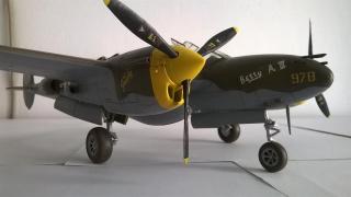

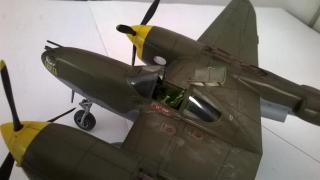

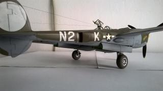

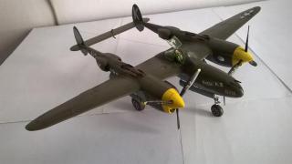

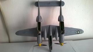

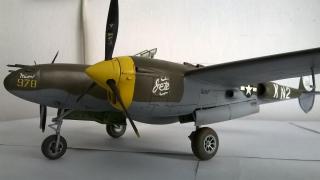

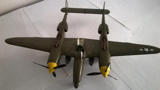

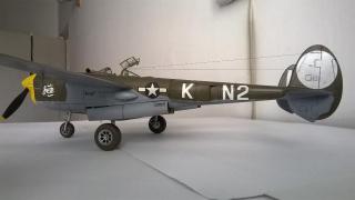

salut,din nou.de data asta un kit japonez despre care am crezut ca se va asambla impecabil,dar cat de tare m-am inselat!este mult de chituit la imbinarile motoarelor cu aripa,botul care contine armamentul este mai mare decat restul fuselajului,la fel si partea frontala a motoarelor.cupola din 5 parti (de ce nu au facut inca una dintr-o bucata nu am inteles),nu se potriveste absolut deloc asa ca am facut-o deschisa.in sfarsit decal-urile au facut silvering cu toate ca suprafata de aplicare era lucioasa si cu tot Microset-ul folosit.in rest nu sunt probleme insurmontabile,dar te asteptai mai mult de la un kit Hasegawa.sper sa va placa(si asta).

Imi place, mai ales ca este un avion care mie-mi place foarte mult. Are o frumusete aparte.

Frumos lucrat! Felicitări.

Buna Sorin. Macheta ta arata bine, pacat de silveringul de la decaluri. Din experienta iti spun ca exista o metoda extrema care te scapa de silvering. Eu folosesc diluant universal D 20 ( foarte asementor cu Nitrosolv). Aplic cu pensula dar fara sa balteasca. Treci odata peste decal si al lasi un minut doua in pace, daca tot mai este mai treci odata peste. Metoda merge 100% doar sa fii atent.
De kit-ul Hasegawa am citit, multi sau plins de el. Clar, este un kit relativ greu de construit, cu siguranta a fost asa si la avionul real. Dar am vazut machete terminate care aratau teribil.
Iti urez spor in continuare!

Frumoasa macheta. Am inteles ca ai avut ceva de munca la ea, dar rezultatul este pe masura.
Pe viitor pune decalurile numai pe suprafete lucioase. Urmeaza sfaturile lui Tibi, si se rezolva. Atentie doar, dupa ce ai pus diluantul, nu mai atinge cu nimic decalul. A, mai e o gaselnita, nu obligatorie, dar trebuie executata tot cu mare atentie: inteapa decalul, in zona cu silevring, usor, cu virful unui ac de seringa. Inca ceva, daca decalul a fost tratat cu zemuri de fixare, s-ar putea sa nu raspunda la tratament.

multumesc Tibi si Z Mare pt sfaturi,cu siguranta o sa le folosesc.interesant eu credeam ca nitrosolv-ul ataca decalul inclusiv pelicula de vopsea de sub el.pana acum am mai folosit diluant X-20A TAMYIA dar fara rezultate concrete.Sven,nu am avut pur si simplu timp sa stau sa fotografiez si sa postez tot montajul de la cap la coada asa ca am pus si o sa pun in continuare poze doar cu produsul finit .in rest ma bucur ca va place si inca o data mersi pt sfaturi.
